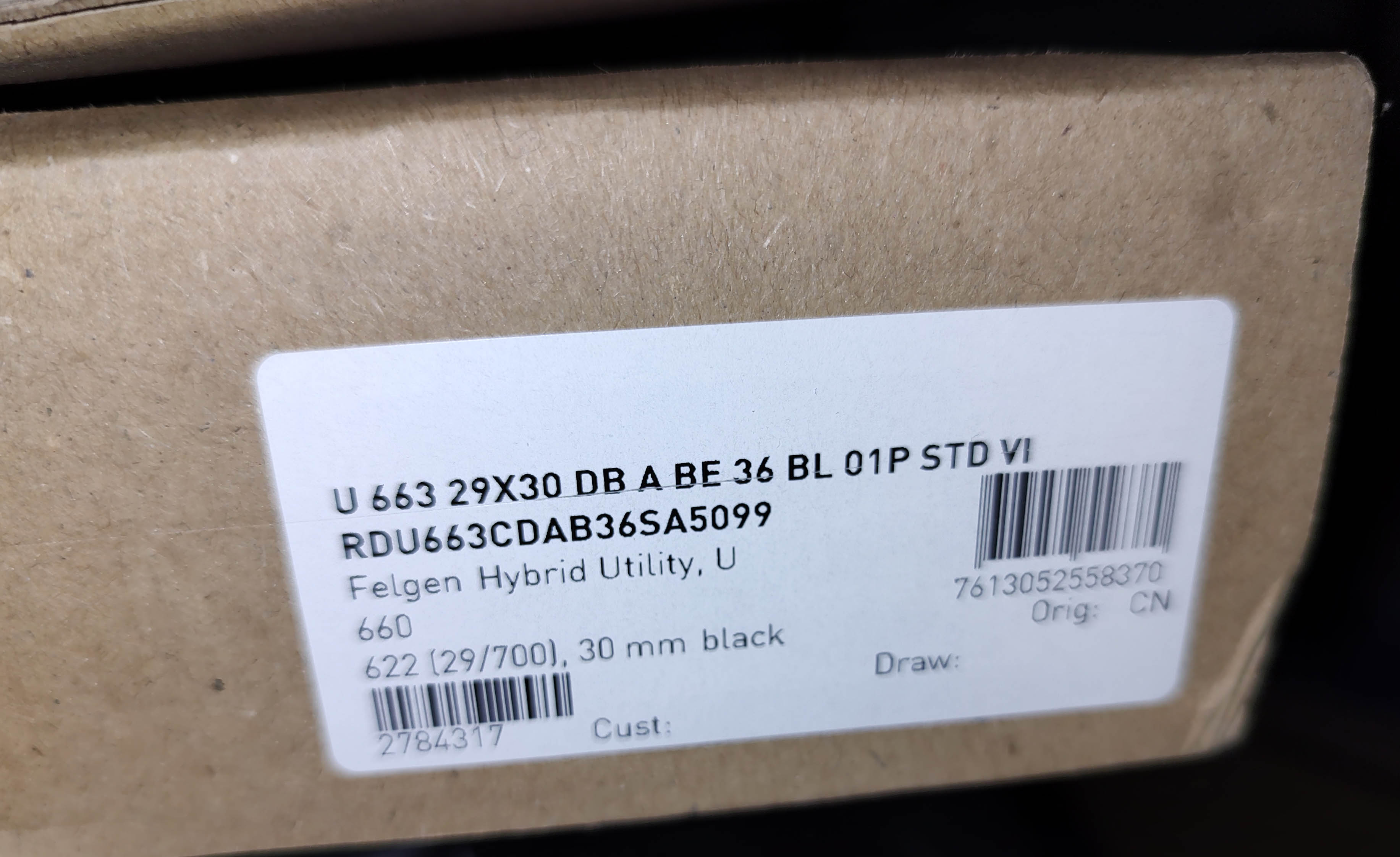

andr писал(а):
Яка точна назва обода? Фірма-виробник та модель.
Какой-то mach1, точнее уже затрудняюсь сказать, ибо выкинул. Вот и новенькие пришли.
IMG_20240414_175633599.jpg [ 514.7 КБ | Просмотров: 4585 ]
IMG_20240414_175740574.jpg [ 785.82 КБ | Просмотров: 4585 ]
