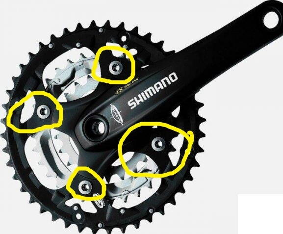

Похоже на стяжные винты звёзд. Тоже долго ломал голову, оказались недотянуты, спасибо криворукому механику работающему на Московском проспекте, раздолбало пришлось частично заменить :wink:
Как вариант подшипники каретки( проверить набив смазки), немного полегчает то это именно они.
Ну и остаются соединения шатун-каретка подтянуть, но это маловероятно.
