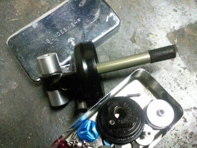

По определенным обстоятельствам пришлось разбирать задний амморт.
Вытекает масло из-под рычага ребаунда.

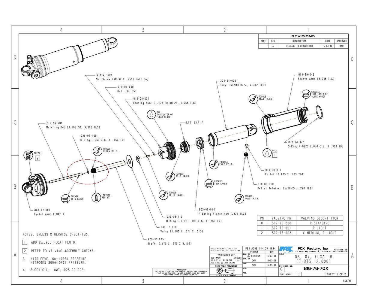

Проблема в маленьком резиновом кольце. Его размеры по схеме .050 х .154
Подскажите где искать такую штуку? (см. схему ниже)

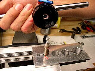

вроде красный фиксатор греть нужно при откручивании. отпишись о результате тоже вроде сопливит из под крутилки отскока...

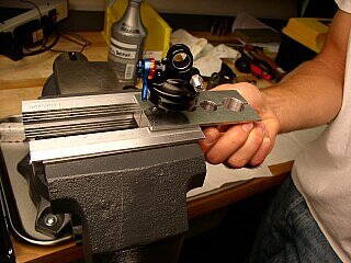

На мой взгляд, возле резьбы подряпать покрытие вполне можно и ключик попка через пару тряпочек сделает соае дело. Останется пару заусенцев на нерабочей поверхности.
я по такому принципу разбирал DT Swiss XM180, там не то что в фоксе, зацепиться вообще незачто.

хм... шток должен ходит до конца - до резинового кольца и судя по фото все уже слито.

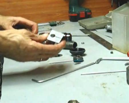

По поводу фоток - я так понял, что фотки не Трафера, потому как на них реальная приспособа и выкрученый шток, а он хочет на коленке все сделать.
Короче, фокс гавно.

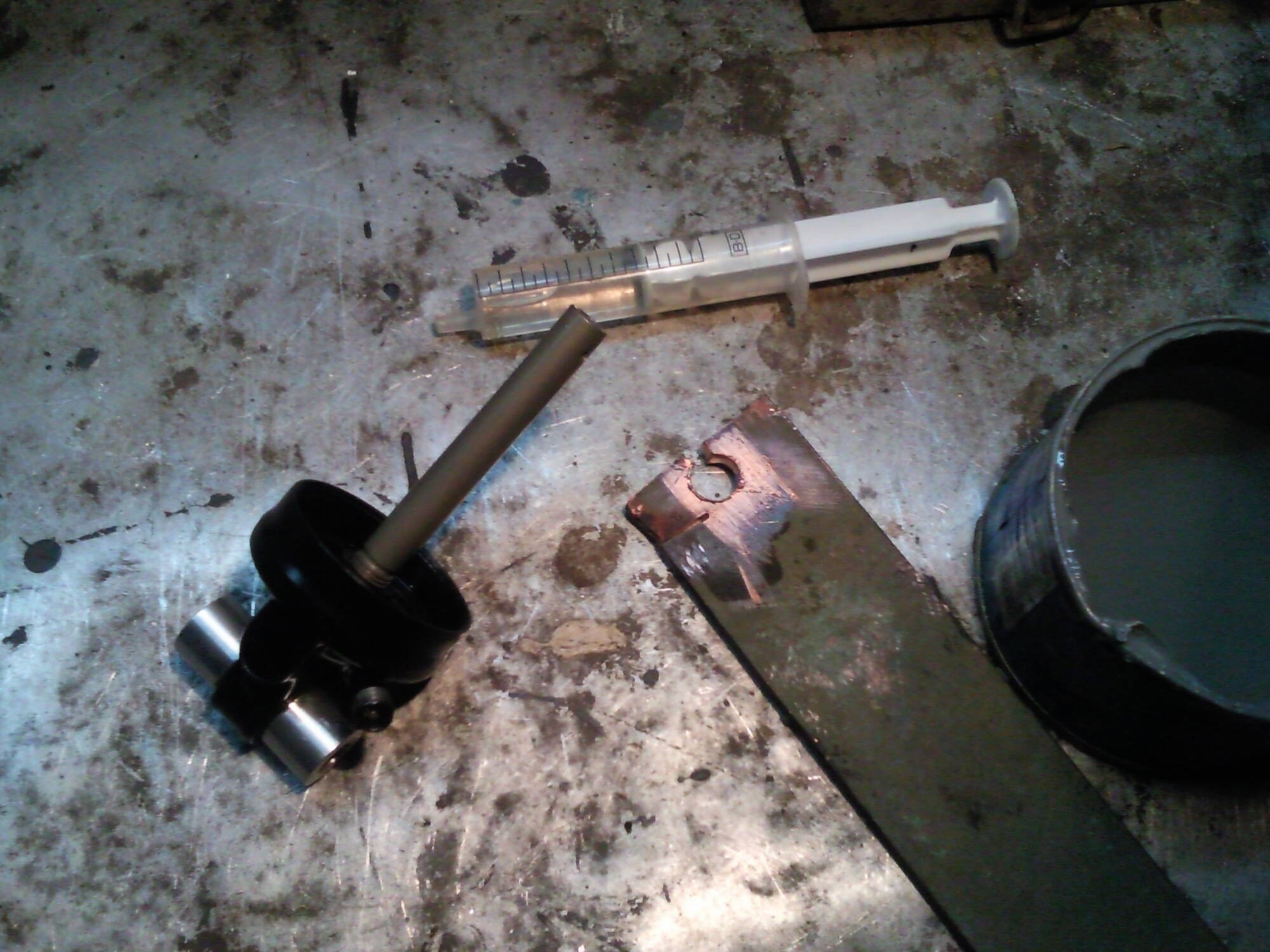

Открутилось все сегодня вечером с помощью хендмейд съемника из медной пластины.
Естественно пришлось все греть монтажным феном.

Следующий этап - это найти резиновое колечко нужного диаметра, которое в этом штоке находится.
Где-то читал что оно нестандартного (негостовского) размера и в наших краях не водится...
