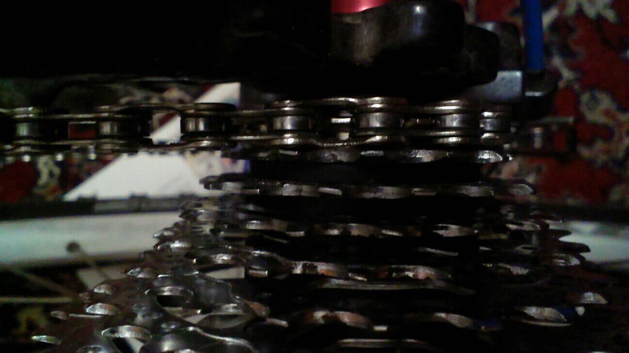

Суть вот в чем-на скорости 3-8(стоит восьмерик) появлялся непонятный шум.Наконецто я увидел ,что это цепь боковой гранью трет 7 звезду(Кто знает,в чем может быть причина?Для примера
регулировочный винт на перекидке с литерой H.

Кучерявый писал(а):
при чем тут переключатель?
винты на перекидке работают ограничителями хода, что-бы цепь не улетала за малую и большую звезду. Если подкрутить винт Н, цепь в своё крайнее положение встанет ровно под восьмой звездой, у вас видимо это ограничение и не даёт цепи отодвинуться от седьмой звезды.

Rost писал(а):
Вы не уловили суть проблемы.Переключатель настроен хорошо.Цепь когда уже прошла задний переключатель и идет по 8 звезде(самой маленькой)цепляет 7 звезду(та что левее) боковым торцом,...

Кучерявый, правильно, цепляет, потому что её верхний ролик переключателя туда направляет. Если ролики переклюка в восьмом положении будут немного дальше от седьмой звезды, то и цепь не будет затирать об седьмую. А так вообще, не думаю что у вас перекос оси колеса.
Раньше такого не было? Цепь новая?

Кучерявый, как вариант, перекос цепи такое даёт, а перекос из-за звёзд передних. Спереди три звезды, затирает на всех трёх?

Кучерявый
Открути на пол оборота или на целый оборот болт H на заднем переклюке.
Вот я к этому и склоняюсь.Да 3.но затирает только на 3-8
