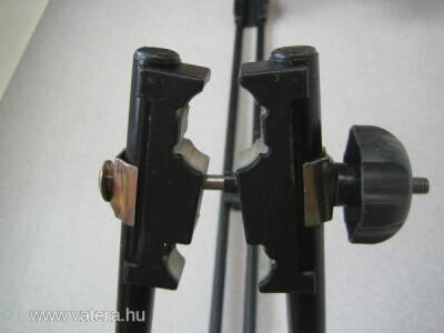

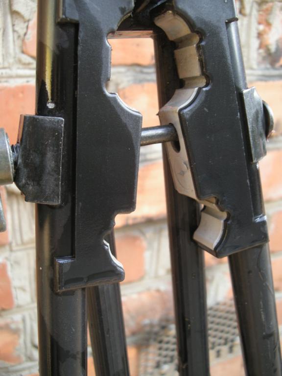

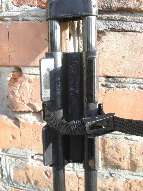

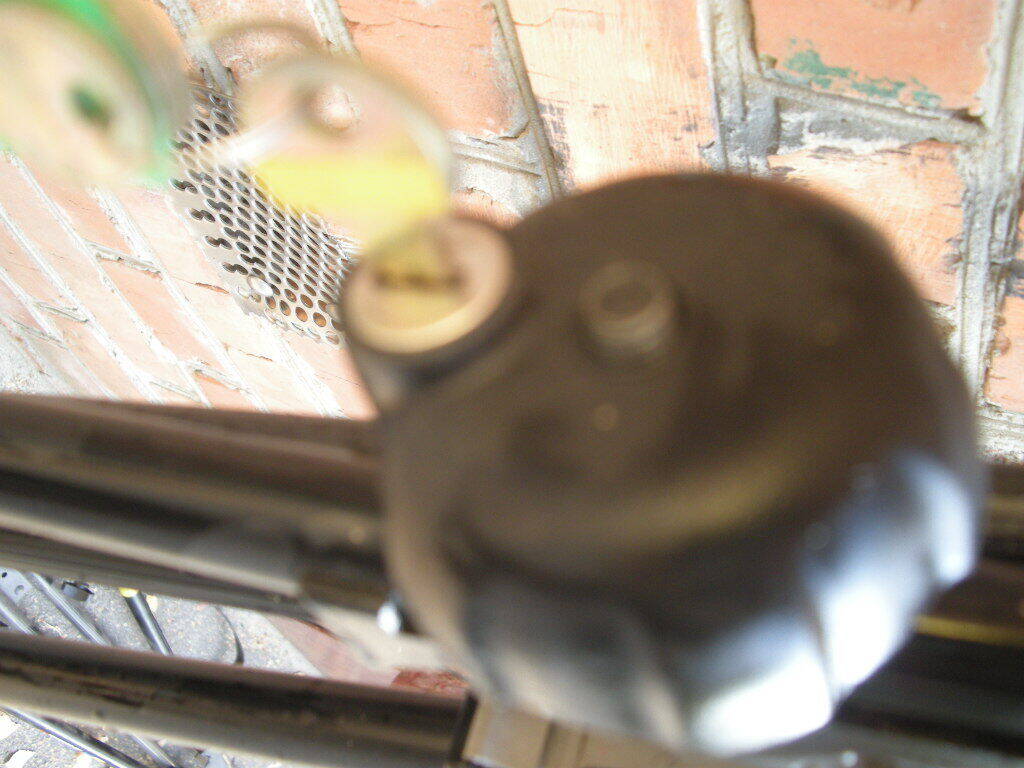

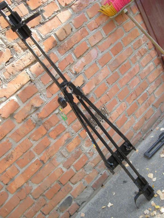

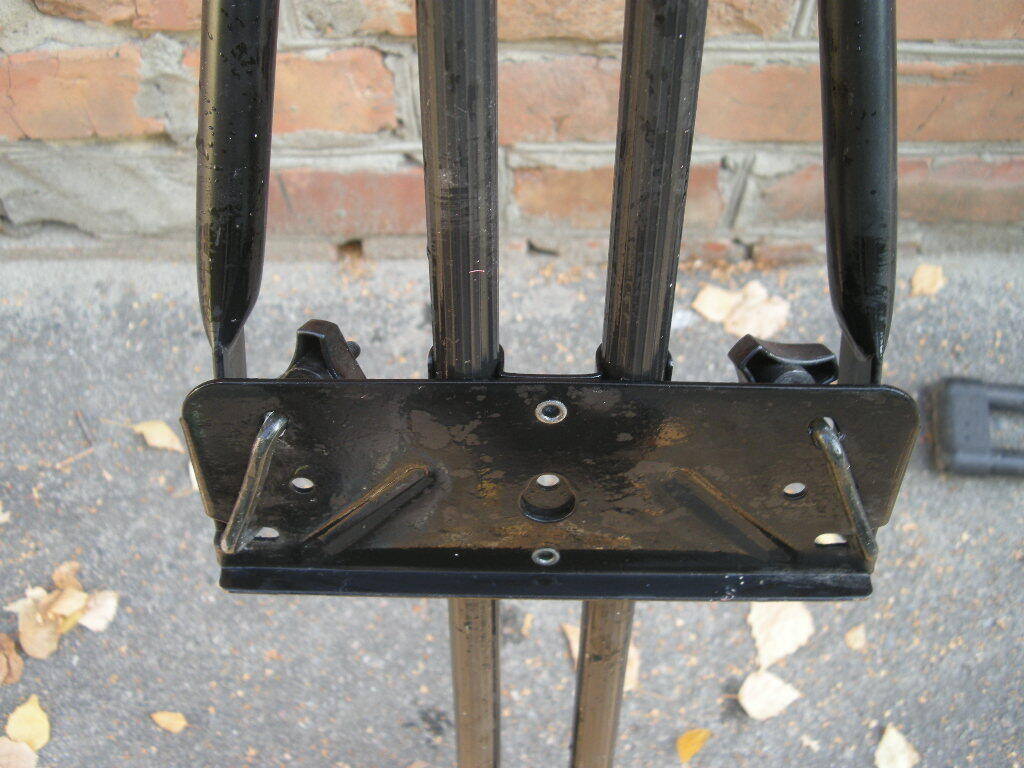

На Сландо знайшов олд-скульний Thule 1050-51 за ті самі 350грн.
Ох уж ця нумерація моделей у Тюлі - мозок зламати можна. На скільки зміг нагуглити - це Thule Standard Upright Carrier 566.
Такий собі дідусь сучасного Thule Feeride 532 з 1996 року.
Бентежить одне - чи триматиме воно овальну раму змінного профілю (біля каретки овал горизонтальний, біля рульового стакану - вертикальний)
Перші п'ять фотографій продавця
Останні дві - з Гугла.

[quote="d.lus"]На Сландо знайшов олд-скульний Thule 1050-51 за ті самі 350грн.

О це набагато кращий варіант :yes: Бери не думай !!!
Я думаю, що все воно буде тримати, там хват ніби великий в "лапи". :yes: зрештою d.lus, що таке 350 грв ( 15Є :wink: ) ?!
ПС: Якщо, що вєлік поміняєш ... на олдскульний :D

Максимальний діаметр труби рами - 43мм.
У мене 55мм.
Або таки взяти і переробляти кріплення? Гадаю довшого болта буде достатньо.
Але чи не якийсь хитрий вінт там, враховуючи замок у ручці? Чи то лише ручка хитра?
У мене 55мм.
Ну потому, що я бачив проблем в загалі не виникне !!!
Та справишся з тим 100% навіть не думай !!! Бери !!!

Там, все ж, дещо інше кріплення.
Так, я гадаю, що довший болт врятує ситуацію. Є хто зможе його виточити, бо він же хитрий: з одного боку меблевий квадрат, потім безрізьбова частина і аж на кінці - різьба.
Однак знов постає питання у фінансовій доцільності. Болт гривень 100, пересилка гривень 50, саме кріплення 350 - сумарно 500.
А 550-600 - це новий італійський Menabo Iron або польський Taurus 4 (власне, копія чи не цього ж Thule freeride). То, звісно, Тюлє, але ж йому вже 20 років.
От і думаю...

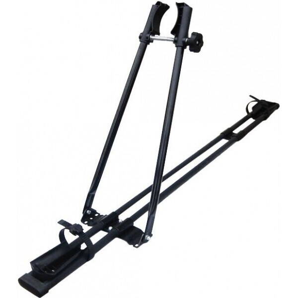

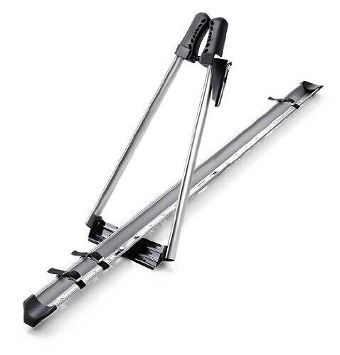

rr_menaboiron.jpg [ 21.64 КБ | Просмотров: 1098 ]
rr_taurus4.jpg [ 33.91 КБ | Просмотров: 1098 ]

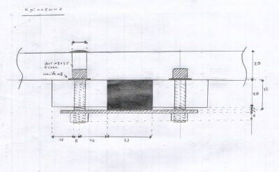

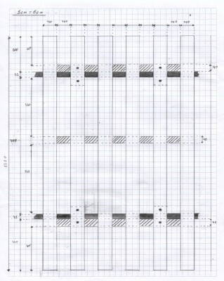

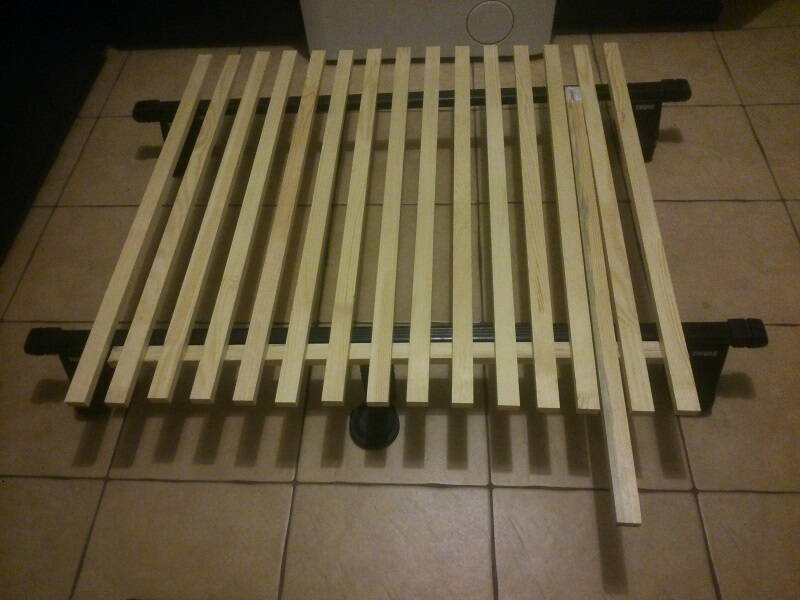

Власне, щодо дерева :)
wooden rack blueprint 1s.jpg [ 860.86 КБ | Просмотров: 1098 ]
wooden rack blueprint 2s.jpg [ 350.99 КБ | Просмотров: 1098 ]

По дереву: а не за широкі планки? може вужчі але більше? Щоб воно не виглядало "прольотом" паркану на даху гольфа :D

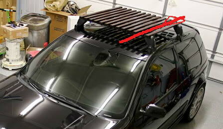

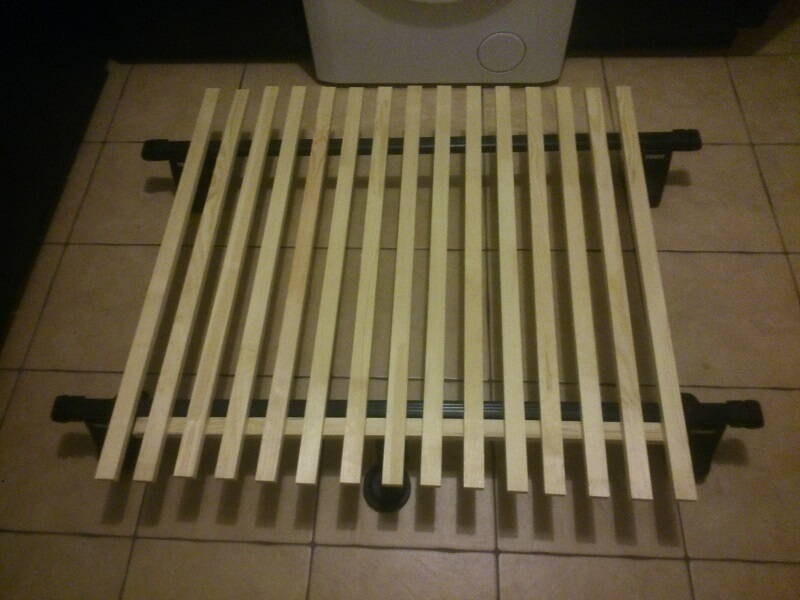

Має бути десь так (відстань між поперечками не витримана). Лишень темного кольору - затемнити планую якимось тонованим "антисептиком" (для захисту деревини від вологи). Колір на твоїй фото дуже подобається
DSC_2133s.jpg [ 130.98 КБ | Просмотров: 1067 ]
До того ж вирішив зробити його коротшим, аніж потрібно для встановлення байку за вилку. Тобто суто естетичним.
Однак, для встановлення байку вже винайдене додаткове кріплення - дві таких самих дерев'яні планки, що вставлятимуться між "прольотами паркану" :lol: спереду та ззаду ї притискатимуться до паркану кронштейном. На передній - кріплення вилки (у Лєруа Марлєн не було потрібної ПВХ труби), на задній - підставка для колеса та стрічка-стяжка.
Загальна ідея в голові вже є, детально обмислюю.
Так само як і кріплення паркану до поперечин - ще немає "самого фінального" варіанту.
DSC_2134s.jpg [ 142.05 КБ | Просмотров: 1067 ]

Типу ти хочеш сказати, що заміниш Тюлевський "угольнік" на дерев'яну планку ?! Я - ПРОТИ !!! Не знаю чому, але інтуіція мені кричить - Відговори його ! (це вона, тебе має на увазі :D )
Естетично, мені здається, краще коли є знімна планка інакше получається "глухий паркан" :D Воно по суті, після встановлення на дах, буде видно тільки з вікна квартири, але ж кому як не нам перейматися красою ... ради ж естетики це все затіяно !!! Тому прагнем ідеальної естетики, а там вже як вийде :smile:
Стосовно кольорування і одночасного захисту - тут на форумі, за декілька днів, появиться колега, який САМ зібрав яхту(яхточку) :smile: , думаю він тебе по тих "пінотексах" просвятить, як і з вибором деревини і Київських "точках" по купівлі того діла.
ПС:в тебе гольф якого кольору ?!

Ну дивись.
Відпочатку було "хочу багажник", бо трохи набридло накручувати асфальтом поки дістанешся до ґрунтів.
Та й їхати кудись з міста - проблемно.
Потім до того додалась естетична складова - так з'явилась деревина.
Отже, ідея була сумістити можливість перевезення ровера та естетику.
Почав вивчати багажники, їх конструктив. Якщо ціну багажників зі штангою я ще якось можу зрозуміти та виправдати, то за що платити такі кошти при кріпленні за вилку - ну ніяк. Адже конструкція там елементарна як паркан :D із собівартістю для виробника доларів 10 - не більше.
Таку конструкцію - не гіршу за якістю утримання ровера - зробити самостійно зовсім не важко.
Однак для цього довжина паркану мала бути більшою, а то, в свою чергу, погано впливало на естетику.
Таким чином сьогодні чи не у магазині було прийнято рішення його скоротити до естетичного розміру, додавши при цьому єдину стилістичну можливість встановлення байку.
Для цього треба винести кріплення за габарити паркану в сумі на 31см. Робочий варіант: 15см вперед, 21см назад.
Однак, багажник зі штангою при цьому не скасовується і варіанти його встановлення обдумуються. Чи то одна знімна планка (як саме то реалізувати?), чи то встановлення зверху на паркан.
Думаю...
Розміри:
поздовжні: 15х30х860мм
поперечні: 15х30х870мм
відстань між планками: 15мм
Пс. темний баклажан :oops:

СообщениеДобавлено: 14.01.2015 01:36
Та планка(штахета :D ) знімна хоч на "барашках" , щоб по олд-скулу Изображение
ПС. розміри:
А розміри перевір просто, якщо тобі так як на фото Г4 подобається (чи на якомусь іншому фото), то вирахуй масштабність та й вся любов !
Ну то мені так просто говорити, робив би я собі - всі мозги б виніс :D

СообщениеДобавлено: 14.01.2015 02:21
Сообщения: 2009
Город: Київ
Зарегистрирован:01.10.2012
Ну, барашки - то не питання взагалі. А от як закріпити те, на що барашки накручуються...
Свердлити поперечку та просто встромляти в неї знизу болт - якось не фен-шуй :(
Хоча поки що мене більше бентежить питання кріплення того всього до поперечок.
Один варіант є, думаю над якимось альтернативним.
Ну то мені так легко говорити робив би я собі, я б всі мозги виніс :D
Дак все вже пораховано та порізано - то мої розміри.
Днями почну попередню збірку, потім пропитка з кольоруванням.
Чи то на цвяхах збирати, чи на саморізах...
А чим я, по-твоєму, займаюсь :D
