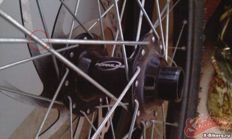

Для чего перекрещиваются спицы велоколеса?
47681_1.jpg [ 61.12 КБ | Просмотров: 2107 ]

Я имел ввиду не "кресты" как таковые, а заход наружной спицы под внутреннюю на последнем из них.

радиально спициются неокторые шоссеный передние колеса. и иногда задние с некасетной стороны. не распространено бо опасно. и втулки часто не выдержусют. особенно если диск стоит.
при крестах, в любых не заводских колесах спици заводядтся друг под друга

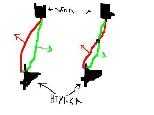

При нагрузке спицы проходящие снаружи фланца при нагрузке выгибаются наружу, а внутренние - вовнутрь. (КЭП)
Пересечение, показаное на рисунке придает большей жесткости. Логично?
Как возможность "изгибания" может увеличить жесткость?

Включите воображение. И представьте, что спицы там не перекрещиваются. И при нагрузке они будут выгибаться в разные стороны по всей длине от головки до нипеля. А при пересечении они будут выгибаться на более коротком участке. Спицы упираются друг в друга при деформации + в местах их пересечений происходит перераспределение нагрузки.
Что заставит спицы изгибиться в первом случае, если они работают на растяжение?
