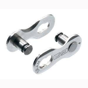

thumb_300x300_sram-power-link.jpeg [ 19.07 КБ | Просмотров: 2698 ]
Вот такого типа замок

mdymas писал(а):
Слышал что при переключении, если попадет на замочек, может разстегнутся... :sad:
замок при малейшем натяжении цепи закрывается. чтоб он расстегнулся, цепь нужно не растягивать, а сжать - такие усилия на цепь не действуют.

Отлично с замочком, очень удобно мыть и мазать. Только при замене цепи не забывай замочек менять, он тоже изнашивается.
