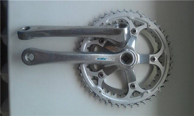

Гуру ,подскажите пожалуйста,стоит ли приобретать эту систему с целью установки на Старт-шоссе? или лучше что-то новое взять? и совместимы ли звезды если вдруг захочется поменять,например от той-же спецзаказовской системы?
e976e8de7c66.jpg [ 34 КБ | Просмотров: 990 ]

померяй расстояние между противоположными бонками крепления звезд,если BCD-144 мм,то спецзаказ должен подойти...
а так,я думаю,все от цены зависит...я отцу брал Shimano 2300 52-39 новую порядка 500 грн
Судя по фото,износ большой звезды есть,но не катастрофический...состояние квадрата непонятно...

BCD так не померять как написали выше. Потому что эта линия не проходит через центр, нужно мерять расстояние от оси квадрата до оси бонки и умножить на 2.

дело в том что эта система продается здесь на форуме, продавца спрашивал про ВСД-ответа не получил.но он ручается что квадраты в идеале-вот я и в раздумье.вроде как и хочется-а наколоться тоже не хочется :facepalm:

Так пусть померяет расстояние которое я указал.

там продавец неадекват какой-то,каждый вопрос как сквозь зубы отвечает,наверно не буду брать эти шатуны-нашел их в нете-они 99 года,а в усталость металла я верю.
Шатуны весьма долговечны, когда предлагают за бесценок, стоит брать.
К примеру компаньоловские шатуны 20-30 летнего возраста на западных байках совсем не редкость.

Если звезды 46-36, то это компакт-система с БЦД 110 мм. Со спецзаказа звезды точно не подойдут. Стандарт довольно редкий, но очень удобный. Сам когда-то такое чуть не купил. Классная штука на самом деле - можно ставить кассету типа 11-21 и наслаждаться

Катаю на шатунах постарше твоих (Shimano 600). Усталость металла - штука хорошая и правильная, но не нужно тулить её применительно ко всем без исключения металлическим изделиям без учёта специфики и конкретных условий.
А ещё у меня есть система 70х годов - похоже, придётся выбросить. Несмотря на то, что это Campagnolo Super Record.

200 грн-это нормальная цена за них?
Думаю да. Не сильно дёшево, но ещё не дорого. Как отметил Buba будет трудно найти впоследствии 7sp/46T/110BCD звезду, но эта проблема отдалённого будущего, в котором можно заменить её на 50T от 8и и 9и скоростных систем.
