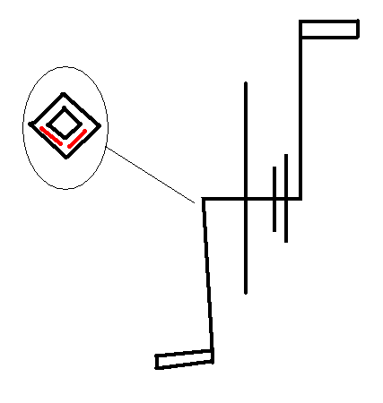

в общем вопрос временно решен - вырезал 2 прямоугольничка из подручной задней блестящей заглушки для мат плат. .т.е. консервная банка .. люфт ушел мигом и педаль стала явно более соосна валу каретки.. почти отлично
вот как было.. и как поставил ..
