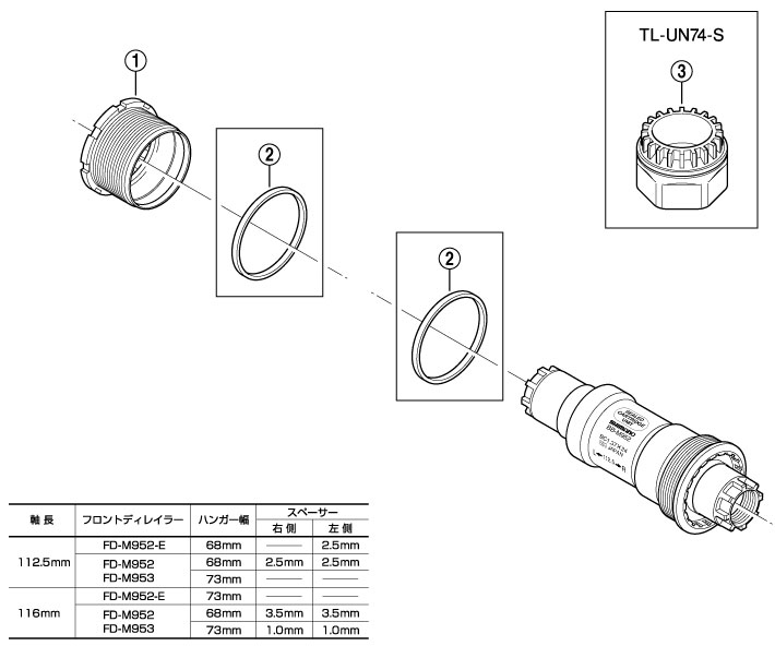

а каретку чем снимать? чашки с насечками типа как в советском союзе рулевые были.. где ключ такой взять?

Mypka, выжимка этим шатунам (FC-M950, -952) не нужна. Шестигранником крутишь болт против часовой стрелки, и болт сам стаскивает шатун с вала. Ведь когда отворачиваешь болт, он упирается в крышку (деталь с двумя маленькими дырочками).
Каретку снимать либо спецключом: http://www.cellbikes.com.au/Shimano-Too ... -M950-M952
- либо вырезать на точиле из 3-мм стального листа что-то такое:
Надо сформировать зуб под те шлицы, которые на детали номер один.
