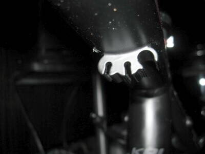

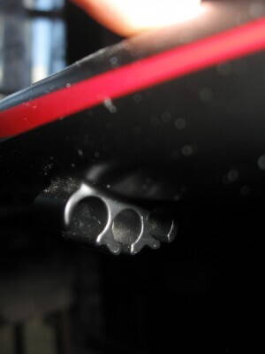

Итак, суть вопроса: рама расчитана и на диск, и на вибрейк, а крепления на раме для рубашек (или направляющая, не знаю, как это называется...), насколько я понял, расчитаны только на гидролинию, так как отверстие для тормозной линии сквозное:
IMG_2425.jpg [ 46.83 КБ | Просмотров: 1916 ]
, я так понимаю, это для гидролинии, а не для вибрейка, вот с другой стороны:
IMG_2426.jpg [ 61.98 КБ | Просмотров: 1916 ]

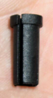

Также в комплекте с рамой, кроме 4-х болтов, 2-х клипс для гидролинии для заднего пера, были вот такие 2 пластиковые втулочки:
IMG_2427.jpg [ 77.94 КБ | Просмотров: 1916 ]

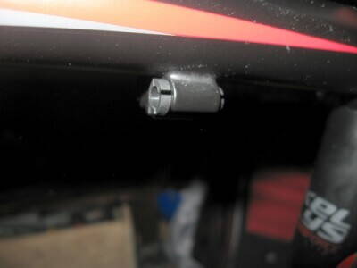

, я так понимаю, это как раз для этих отверстий:
IMG_2428.jpg [ 46.21 КБ | Просмотров: 1916 ]

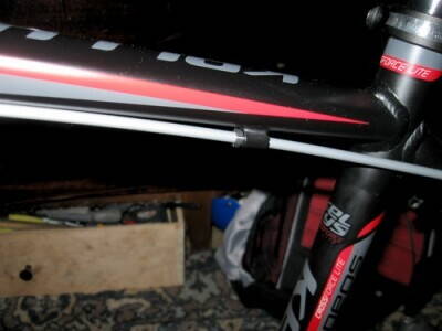

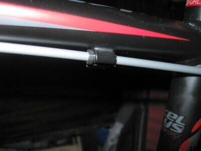

Я попробовал вставить тормозную рубашку, она туда входит в принципе, гидролиния что, тоже имеет диаметр 5 мм ? А то такой информации что-то не встречал ?
То есть если я правильно понял, можно и для обычной тормозной рубашки заднего тормоза использовать эти втулочки:
IMG_2430.jpg [ 52.26 КБ | Просмотров: 1916 ]
Но в таком случае рубашка должна быть сплошной, а у этого как я понял есть и плюсы (загрязнённость троса сводится к нулю), так и минусы (нужно больше рубашки, также возможно не такая хорошая работа тормоза... или ещё что-то ? Какие-то нюансы...)...
