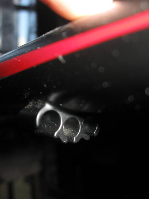

Всем привет. Я себе собираю вел на базе рамы Келлис Неос (28" колеса), уже как-то спрашивал тут, когда только начинал, хотел разобраться с рулевой, спасибо кстати всем, кто откликнулся, очень помогло... так вот. Сейчас уже много всего есть, осталось только поставить всю трансмиссию и колёса, пока проблем больше не возникало, вот только про рубашки возник вопрос, так как уже пора ставить, почти всё есть уже.
Итак, суть вопроса: рама расчитана и на диск, и на вибрейк, а крепления на раме для рубашек (или направляющая, не знаю, как это называется...), насколько я понял, расчитаны только на гидролинию, так как отверстие для тормозной линии сквозное:
IMG_2425.jpg [ 46.83 КБ | Просмотров: 1895 ]
, я так понимаю, это для гидролинии, а не для вибрейка, вот с другой стороны:

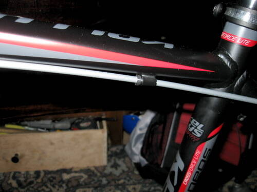

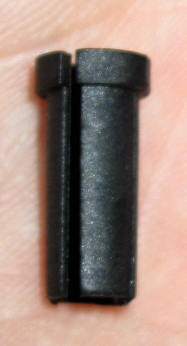

Также в комплекте с рамой, кроме 4-х болтов, 2-х клипс для гидролинии для заднего пера, были вот такие 2 пластиковые втулочки:
IMG_2427.jpg [ 77.94 КБ | Просмотров: 1895 ]

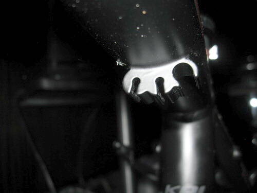

, я так понимаю, это как раз для этих отверстий:
IMG_2428.jpg [ 46.21 КБ | Просмотров: 1895 ]
, верно ?

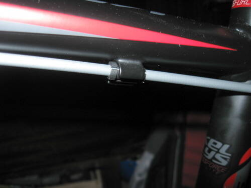

То есть если я правильно понял, можно и для обычной тормозной рубашки заднего тормоза использовать эти втулочки:
IMG_2430.jpg [ 52.26 КБ | Просмотров: 1895 ]
Но в таком случае рубашка должна быть сплошной, а у этого как я понял есть и плюсы (загрязнённость троса сводится к нулю), так и минусы (нужно больше рубашки, также возможно не такая хорошая работа тормоза... или ещё что-то ? Какие-то нюансы...)...

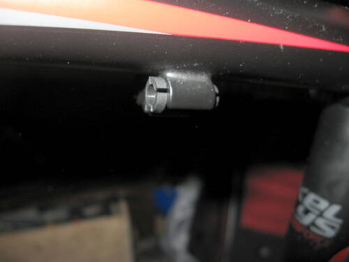

Подскажите, у кого Келлисы, я так понимаю, у них в современных во всех так... может какие-то стопоры должны быть, чтобы рубашку нормально закрепить, я вот нашёл кое-что, это оно ? : Изображение
Стоит правда под 70 грн. за 10 шт., а поштучно не продают, может кто видел аналоги где в магазинах, тогда подскажите, где, или может у кого-то есть, кто перешёл на диск с вибрейков, а то такая мелочь, а не понятно, самому трудно разобраться, так как не сталкивался, не знаю этих всех стандартов..

Получил нужные детальки в подарок от dimentiy, спасибо ему большое. Действительно то, что нужно, подходит идеально, и тросик сидит отлично, так как есть ещё и уплотнители, которые вставляются в стоппер.
В общем спасибо всем, кто что посоветовал.
