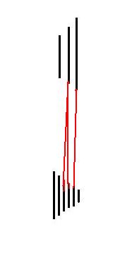

Здравствуйте, проблема заключается в том, что при переключении определенных передач (рисунок прилагается) появляется стук, только если кручу педали, если накатом еду то тишина, и чем быстрее вращение педалей тем чаще стук.
В чем может быть проблема?
привод 3х7 звезд, система Shimano Acera
P.S. велосипеду 2 дня, убить не мог, т.к. катался по асфальту,
может просто неправильная комбинация звездочек?
можно ли это устранить регулировкой?

Верхний ролик переклюка сильно близко стоит к звездам.
едь в магазин, где покупал велосипед, пусть посмотрят что с ним.

можно
нужно немного закрутить болтик на задней перекидке, который находится
сзади него, буквально... в плоскости колеса...
он собственно, и регулирует положение перекидки выше-ниже относительно кассеты
если в этом только вопрос ....

могу только добавить к словам уважаемого Максимилиана, что на перекидках вплоть до уровня простого деора этим винтом практически ничего не регулируется, так что если ничего не изменится - такая уж конструкция. :sad:

свозил вел в магазин. сказали все нормально, никто стука так и не услышал, но заменили каретку и цепь, проверили расстояние между звездочкой кассеты и звезд. переклюка. Прокатился вродь все норм, но видать из за интенсивного движения транспорта ничего не было слышно. Когда приехал домой, в свой город, он у нас небольшой и тихий понял что проблема осталась. Осмотрел все, подергал, заметил что есть небольшой люфт кассеты (Shimano MF-TZ21) 1-2 мм может поэтому и стучит ?

Я бы, прежде всего, смотрел на настройку перекидок. Если цепь цепляет соседнюю звезду - вот тебе и стук. Если за рамку передней перекидки - тоже. Рассыпавшийся подшипник трещетки - тоже может стучать (что с ним нужно сделать чтобы он рассыпался - другой вопрос). Рассыпавшиеся подшипники педалей и каретки - тоже (если каретку поменяли - стоит проверить педали).
Это нормально. Если 1-2 мм не по центру, а по краю звезд.
Проверь восьмерки на колесах. Если хоть немного есть - заставь механика пересобрать колеса.
:shock: Заставить? Под пытками?
Пересобирать то зачем? :eek: Достаточно просто выровнять. Хотя, если у вас есть лишние гривен 100 - 200 грн - любой механик с радостью пересоберет колеса. И пытать не прийдется. Не смотря на то, что эта работа будет более чем бессмыслена.

Педали тоже заменили, восьмерок нету. Насколько я понимаю если беда с подшипником в кассете или втулке, то стук будет, и неважно на какую передачу я переключусь, или нет?
