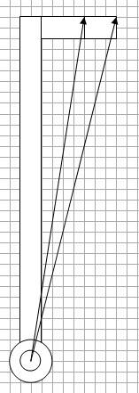

Измерьте на худой конец линейкой. При удалении рабочей плоскости колодки от рычага, происходит УВЕЛИЧЕНИЕ радиуса по которому бегает колодка относительно брейкбосса. А это значит, что при подкладывании шайбы, колодка будет еще больше тереть о покрышку.
Вот, рисунок для наглядности. В каком случае верхний край колодки будет цеплять за покрышку?

1. Действительно, подкладка более толстой шайбы между колодкой и рычагом только усугубляет ситуацию.
2. Перестановка "шарнирных" шайб толстая - наружу, тонкая - во внутрь ситуацию частично решает. НО, очевидно это не штатная ситуация, т.к. при этом пыльник, прикрывающий вход в тормозную рубашку, начинает сминаться при торможении.
3. Колодки вибряков бывают разной "высоты". Мои любимые авторовские 3х-цветные колодки на 2мм выше свежекупленных колодок от Baradine. (Кстати, это говно по силе торможения не сильно отличается от колодок за 8грн, продающихся на ц-рынке, не смотря на то, что в велоцентре ОН я заплатил за пару аж 90грн.....)
3А. Поэтому "тонкие" колодки мне удалось настроить при помощи переброски шайб, а авторовские колодки довести до ума не удалось. А жаль :(
PS: 2Snick, таки да. Правильный чертеж дает ответы на 90% вопросов :)

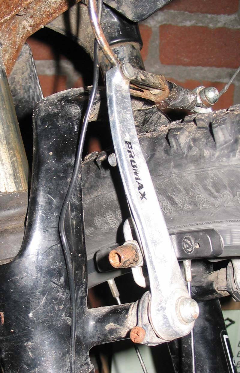

Кто такие "писоты"? По моему разумению,дужки тормоза невозможно развести дальше. В этом случае колодки будут не доставать до обода. Если честно, у меня впечатление что мы вообще говорим о немного разных вещах. Прилагаю фотографию переднего тормоза:
покажите мне где у него "несколько отверстий для крепления", плз.
Кстати о разведении рычагов и замене шайб. В одном из положений, рычаг тормоза начинает цеплять за шипы покрышки (Швабля, смарт сэм) в момент сильного торможения.
Комментарий к файлу: блок переднего тормоза Mongoose Tiax Comp
IMG_1527.jpg [ 187.12 КБ | Просмотров: 2482 ]

писоты - это пивоты :D , а отверствия в той части вилки, куда эти самые пивоты вкручиваются ( не в курсах, как они называются, но далеко не всегда отверствие одно. - чаще три.)
