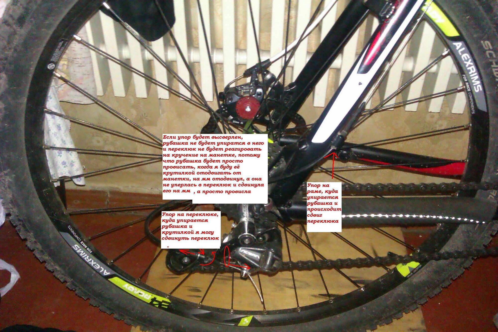

Есть вопрос к знатокам!..извините заранее за идиотский вопрос :) Если поставить переклюк Срам с прямой подводкой троса и цельную рубаху(высверлить бонки) получается тогда становится невозможно регулировать переключатель крутилкой, поскольку упора как такового нету и рубаха будет гулять ...? возможно ли в таком случае настроить переключатель, чтобы он работал идеально? (планирую Sram x7 )

mycolaevich писал(а):
А тот упор что в переклюке чем не устраивает?
вроде как на переклюках срам(х7) нету крутилок...у них на манетке вроде как..а если рубашка будет сплошная, то она будет гулять в местах крепления, и если я выкручу регулировку на манетке, она просто гденить провиснет, но не будет давить на переклюк, чтобы тот немного сместился, как было в случае не сплошной рубашки, а раздельной...

Саша Kherson писал(а):
Да и трудно понять не понимаое)
Воот на фото попытался выразить свою мыслю :)

 Заголовок сообщения: Re: Вопрос по сплошным рубашкам
СообщениеДобавлено: 01.12.2012 04:05
Сообщения: 4271
Город: batym, Israel
Возраст: 64
Зарегистрирован:10.08.2007
Михаил Грищенко
Понял Вас. Ничего страшного - у меня на тренировочном стоят сплошные рубашки - и всё нормально работает. Если беспокоит что не хватит диапазона регулировки крутилки - ну так купите дополнительную крутилку - просверленный болт с удобной для кручения гайкой и вставьте где удобнее в разрез рубашки. Как правило их используют в шоссе и в циклокроссовых, стоят сущие копейки. Если провисла рубашка - значит надо подтянуть тросик - и всех проблем.

Михаил Грищенко
все будет работать. и грязи не будет бояться. у рубашки будут 2 упора - в манетку и в переклюк, регулировочный болт на манетке.
ничего мудрить не нужно с разрезами и шоссейными запчастями.
