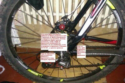

Саша Kherson писал(а):
Да и трудно понять не понимаое)
Воот на фото попытался выразить свою мыслю :)
IMAG1465кк1.jpg [ 614.58 КБ | Просмотров: 1485 ]
 Заголовок сообщения: Re: Вопрос по сплошным рубашкам
СообщениеДобавлено: 01.12.2012 04:05
Сообщения: 4271
Город: batym, Israel
Возраст: 64
Зарегистрирован:10.08.2007
Михаил Грищенко
Понял Вас. Ничего страшного - у меня на тренировочном стоят сплошные рубашки - и всё нормально работает. Если беспокоит что не хватит диапазона регулировки крутилки - ну так купите дополнительную крутилку - просверленный болт с удобной для кручения гайкой и вставьте где удобнее в разрез рубашки. Как правило их используют в шоссе и в циклокроссовых, стоят сущие копейки. Если провисла рубашка - значит надо подтянуть тросик - и всех проблем.
Единственно чего не понял - зачем было сверлить бонки - пустили бы рядом, и всё.

Михаил Грищенко
все будет работать. и грязи не будет бояться. у рубашки будут 2 упора - в манетку и в переклюк, регулировочный болт на манетке.
ничего мудрить не нужно с разрезами и шоссейными запчастями.
