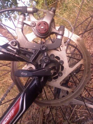

Установка дискового тормоза на раму Scott Aspect, столкнулся с проблемой! Установил машинку ВВ-7 на задние перья рамы, а родной ротор 160мм не помещается.
Вопрос: возможно расчитана рама на ротор 140мм или я чего не то делаю :)
Как ни крутил, ротор не помещался с переходником под 160мм, дополнительных шайб нехватало. Всё происходило на кануне отпуска. Вышел из положения следующим способом ( через ж..пу) имел переходник под 185 ротор, его пришлось перевернуть вверх ногами, доставил дополнртельные шайбы.
Фото выложу. Надеюсь правда восторжевтвует и лузерство будет повержено ;)
Комментарий к файлу: переходник под 185, а стоит 160мм

СообщениеДобавлено: 30.07.2009 00:36
Сообщения: 1166
Город: киев
Зарегистрирован:29.03.2007
спасибо
у Авида передний 160-й адаптер под "Интернейшнл стандарт"
является задним под 140 мм. И наоборот.
Вот парень и ставил в итоге задний 140-й адаптер на 160-й ротор...
или ставил адаптер вверх ногами, хотя маловероятно... ибо:
- если ротор тот, что нужен
- если адаптер тот, что нужен и установлен верно
и ПРАВИЛЬНО УСТАНОВЛЕНЫ ВСЕ НЕОБХОДИМЫЕ ДЛЯ РЕГУЛИРОВКИ калипера!!!!!!!ШАЙБЫ!!!!!!!!!
то, что тут может не ставиться?
вариантов больше нет
ждем ответа
а вот так выглядит задний 140-й ротор со всеми комплектующими. Ротор совсем маленький :)
макс
ПС Авида /вот не помню уже точно/ в коробках
напр в передних тормозах с 203 и по моему с 185 роторами, идет два адаптера, под ИН и под ПМ.
ибо не понятно, что там у покупателя за вилка...
СообщениеДобавлено: 30.07.2009 10:16
Сообщения: 693
Изображения: 23
Зарегистрирован:22.01.2008
Спасибо ;) как понял, есть переходних на вилку ( перед) и на раму ( зад ) так!? Если передний у меня был под160мм, то на зад он не станетна ротор 160 мм.., странно- но я думал они взаимозаменяемы, как клипера.
Тогда странно, что переходник под 185 ротр, на зад у меня стоит вверх ногами и с дополнительными шайбами - иначе ни как, при правильной установке - ротор задевал за пружину у колодок ВВ7.
Может этот переходник под 185 мм тож не для переда или зада.., совсем запутался.
Поищу перехоник под 160мм на зад (раму)!!!
