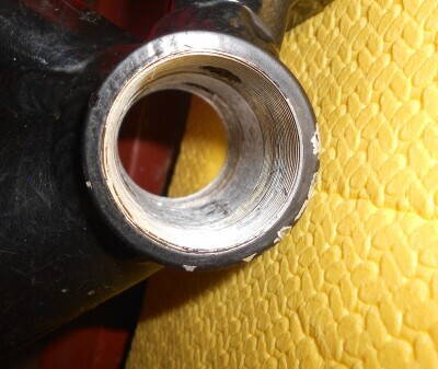

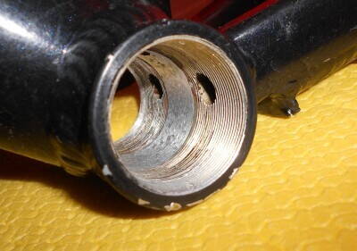

Ребят, снял каретку и увидел внутри заржавевшую железяку которой по идее не должно быть
Или она там должна быть? Похоже на корпус каретки, но не мог же он приржаветь к алюминию, тем более миллиметровым слоем. Каретку откручивал попкой (рычаг с пол метра) с ниипическим усилием + до этого поливал ВД-40, а перед откручиванием лил кипятком. Это все со стороны звезд, с другой стороны открутилось легко, обычным рожковым ключиком. Не думаю что я мог бы корпус с каретки сорвать, тем более, края железки ровные и не ржавые(почти).
Рама от велосипеда Ardis Kaliber.
Каретка - ржавый noname.
Кто-нибудь сталкивался с такой "аномалией"?
Если все таки допустить что это приржавевший корпус каретки то можно ли применить ортофосфорную кислоту для смывания ржавчины, не повредит ли алюминий?
Добавил фото в хорошем качестве.

Покажите фото каретки. Похоже, что наружная распорная втулка каретки осталась у Вас в раме.
Попробуйте нагрев промышленным феном. У алюминия больше коэффициент расширения, втулка должна выйти. Если нет, то надпиливайте вдоль ножовочным полотном. Время от времени пробуйте выбивать. Допиливать до алюминия нельзя. Пропил может стать концентратором напряжений.

Фото получше нет. Каретка вышла без корпуса, очень ржавая. Фото пока не могу выложить. Выбивать куском трубы или т.п. чревато повреждением резьбы, буду делать только в самом крайнем случае. Подпилить и феном... В следующем году попробую :)
Как насчет ортофосфорной кислоты? Она разьедает ржавчину но что делает с алюминием не знаю.

Как бы немного подточить на токарном станке немешало бы! И опору иметь обязательно надо. От кислоты резьбу защитить можно изолентой или смазкой. Потом смыть и нейтрализовать. Если ничего не получается стучитесь есть разные возможности и промбаза, поможем.

Корпус каретки остался в раме) не видел еще таких случаев.
Доставать любыми способами.

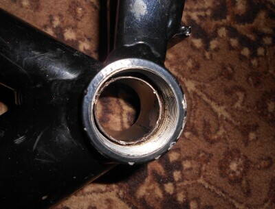

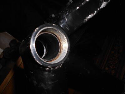

Итак проблема решена благодаря shibanov, за что ему огромное спасибо! :smile:
Это был корпус каретки который приржавел к раме :yes:

Выбил
