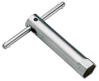

Облазил перед работой пару автомагазинов - повторяется ситуация ,как когда я дот 5.1 искал.Никто из опрошеных этих гостов не знают.Чтоделать?Может я не так спрашивал
И ещё вопрос, как открутить гайку правой левой ноги- она уменя в штанах глубоко.Надо,я так понимаю, длинная головка.такие в обычных магазинах инструментов есть или надо к токарю?
И ещё вопрос, как открутить гайку правой ноги- она уменя в штанах глубоко.Надо,я так понимаю, длинная головка.такие в обычных магазинах инструментов есть или надо к токарю?
обычный торцевой ключ на 10. Стоит 10-20 грн.
Для дополнительного рычага если сильно затянуто, можно использовать 10мм шестигранник вставленный в ключ.
При сборке смотрите не перетяните, в пределах разумного. т.к. данная гайка/больт из алюминия.

Так там же вентиль для накачки вилки длинный.
УПс,думал про левую , написал про правую.
:oops:
Так эти ключи полые во внутри, Вернее в основном полые.
К примеру у меня 29 реба в обеих ногах откручиваю данным ключом.

Космонавт писал(а):
Это свечной ключ!! :lol: :facepalm:
