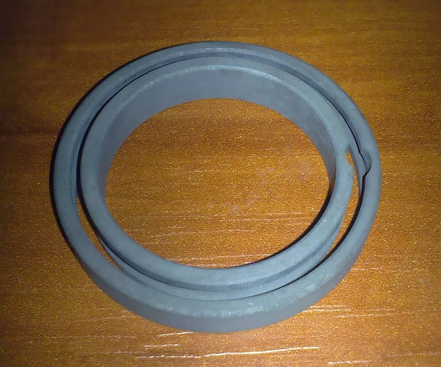

Приветствую уважаемых, в первую очередь крокодиловодов. Хех - инжинеры могут учавствовать в обсуждении, только чур - без заумных советов - разсчитать пределы прочности конструкции и динамические нагрузки на узел. :yes:
Суть процесса - получить стандартный узел на нестандартных размерах рамы - посадочное в раме 1.1/4", измерено штангелем внутренний рамы и наружный чашки - 37мм+0,1-0.
Цель - установить вилку 1.1/8" с прямым штоком с минимум затрат.
Что есть - желание все таки полностью прочувствовать, что такое тяжеленная пружинная вилка с газо-маслянным картриджем - сантур XCR, в сравнении с регидной вилкой хромомолибден.
Замечу, что разница в весе впечатляет - 2,4кг против 750гр

Из бонусов этого геморного процесса - более легкая и миниатюрная рулевая - вес родной без конуса вилки и шариков 185гр. :eek: реально неубиваемая железка, но суть не в том...
Есть, уже и у меня есть
30102016893.jpg [ 414.53 КБ | Просмотров: 2649 ]
30102016890.jpg [ 339.62 КБ | Просмотров: 2648 ]
два интересных размера радиальных шарикоподшипников 30х42х7 и 30х47х9, в природе есть и у меня уже присутствуют безсепараторный 900706 гпз-4 с меньшим наружным кольцом и еще какой-то пром диаметром 47мм с внутренним кольцом высотой 8мм при том, что наружное 7 и к тому-же выступает оно в одну сторону - т.е. шайба под него не нужна будет вообще никакая - ни конусная ни проста_я/вочная.

нижний подшипник будет больше (47мм), фаску 45* на нем не проблема сделать, так как на фото из интернета
- это только для красоты и уменьшения габаритов, мое субъективное мнение
А вот про это больше всего беспокоюсь - очень нагруженная радиально деталь и фаску внутри верхнего прома я не сделаю такую широкую Изображение
как быть :sad:

Вверху лучше просто выточить новые чашку и конус нужного размера и насыпать на них шарики и ездить. То что чашка и конус не закаленые - не имеет значения т.к. верхний подшипник почти не несет нагрузки.
Да и у нижнего можно так же сделать потому что и у него нагрузка тоже очень небольшая.

Наверное самое простое - взять рулевую неинтегрированую готовую и заказать два переходника с 37мм на стандартные 34мм.... :sad:

Калить не обязательно, достаточно цементирования. Дешёвые полуинтегрированные рулевые как раз таки и выполнены в виде двух узлов "чашка-конус" с шариками. ЧПУ там не нужно, поверхности качения точатся фасонными резцами.
Я так и не понял, детали будут вытачиваться, или всё будет собираться из подножного мусора?
P.S. По эскизу, подшипники надо ставить радиально-упорные, как минимум нижний.

А чому не купити рульову, взяти все з неї окрім чашок, чашки виточити під свій посадочний розмір?
Можна спробувати зточити рідні чашки, вони мають посадку 34мм з мінусом невеликим, у тебе 31.75. Але треба дивитись на товщину стінки чашки.

Если допускается не совсем из подручных средств, я бы тоже так сделал.
Только там посадочный 37, т.е. нужно на рулевую под 34 стакан сделать
проставку 1.5 мм на сторону. Либо кольцо на рулевую, либо фланец в стакан.

Так, еще раз :facepalm: - стандарт 1,1/8" вилка 28,6 посадочное 30 и в раме 34 (неинтегр.) 44 полуинтегр.
1,1/4" вилка 31,75мм (посадочное х.з. - конус не снимал) в раме 37 (размер чашки)
Купить набор 1,1/8" ради чего? конусов на вилку с насыпью? - понятно , чашки точить все равно или кольца (дешево и сердито - кольцо 34х37х10 с бортом 2 мм)
На промах готовые - тот же баян, только дороже обойдется.
пусть посчитают стоимость, там бу думать.
