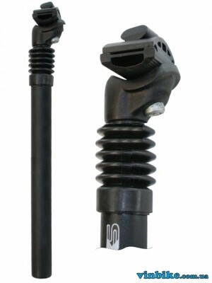

При долгих поездках самое главное это качественно седло. Для установки нужной высоты и жесткости седла используют подседельные штыри. Штыри с амортизаторами от компании Kind Shock KSP-525 изготовлены из кованного алюминиевого сплава
добрый день уважаемые пользователи хочу купить такую штуку не знаю есть ли смысл её брать может есть пользователи которые владеют таким штырем или чем то подобным хочу узнать есть ли смысл брать

Оно практически не работает, т.к. вектор удара, направленый от заднего колеса к телу, не совпадает с направлением движения штока.
Работают параллелограммные конструкции, но они дороже. Из доступного есть Suntour SP8/SP12, а если не жалко 150+ долларов - то Cane Creek Thudbuster.

Такие тоже работают, но "раз на раз не приходится", очень сильно отличаются разные модели одной конструкции в работе. Может, зависит от внутреннестей и установленного эластомера. Или настроек, если есть.
Сам пробовал, на ситибайке километров 15 как-то проехался с таким штырем.
В общем случае, зависит от велосипеда, предпочитаемого стиля езды и собственного веса. И модель конкретная, как указано выше.

Был у меня такой штырь.
При его использовании критически важно точно подобрать преднатяг пружины (есть специальный болт в нижней части).
При правильном подборе штырь срабатывает только при сильных ударах. По гладкой дороге работает ведёт себя как обычный подседел.
На что он, собссно, и рассчитан.

На сильних не вийде не піднімати - бо хребет зламаєш. А дрібноту амо штир гасить норм, і цієї дрібноти в нас навіть на дорогах валом.

Работает да не так как хотелось бы. Обязателен локаут. иначе это просадка размера.
Те-же парралелограммы все равно ерунда. ЛУчше подбирайте седло по своей физиологии. это вас в разы выручит. Купите Брукс и не нужен вам будет этот чудо подседел

Вектор-шмектор... В 1995 г в нью-йорке купил рок-шок амо подсидел. До сих пор на хардтейле стоит. Сразу его жестким сделал. Всю мелочь и среднее ловит ок. Ну, а на больших неровностях, конечно, надо вставать. Без него - небо и земля - каждый камешек отдает в хребет. Т.е. работает на все сто! Правда последнее время эластичность теряется - где эластомер такой искать, ума не приложу.
На шоссере в том году поставил кейн крик ст - с малым ходом. Красота! Вся мелочь на дороге исчезла. Сравнить их сложно, но кейн крик, похоже помягче работает. Отношу это за счет убитости эластомеров. А, так - одинаково. Главное их пожоще настраивать, шоб ход поменьше был и энергию не жрало.
