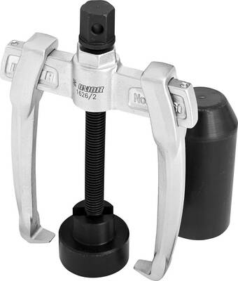

http://www.uniortools.com/cgi-bin/cms.c ... rod=129861
вот такой съемник нужен, никто не подскажет, в какой мастерской есть?
335142.jpg [ 60.4 КБ | Просмотров: 1531 ]

Обычный съемник для подшипников,такой можно найти практически на любом СТО

Съемник нашел, а вот снять не получается...вообще даже на мм не сдвигается..

Мистика... ключ подлиннее и все будет гуд. И нужно следить что бы центр упора упирался именно в вал а не в корпус шатуна.
Как вариант можно крутануть винт пока не почувствуется сильный упор, а потом киянкой или молотком через деревяшку ударить по краю винта (сильно), шатун должен сдернуться с мертвой точки, удар намного эффективней выжимания... после каждого удара пробовать подтянуть винт, в общем это элементарная операция.

При наличии съемника - это вопрос ровных рук и удаленно, по форуму, лечить не получится. Без обид. Пробуй, но аккуратно и неспеша.
