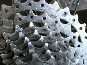

Мне не нравится как изнашивается моя SRAM PG-850, собственно почему зубья не стираются, а расплескиваются в стороны, что неблаготворно сказывается на переключении. На фото кассете 4к, интересно как ведут себя кассететы по 300грн и дороже, если кому не в падлу, выложите фото и пробег.
Переключатель давно регулировался? Впечатление такое, что плоскость переключателя немного смещена (или повернута) относительно плоскости звездочки, и цепь трет боковую поверхность зуба.

Кассета. Определить износ звездочек можно по форме зубьев. Поскольку цепь в процессе езды воздействует только на заднюю сторону каждого зуба, изнашивается именно эта сторона. На новой звездочке каждый зуб имеет заднюю сторону более крутую, чем переднюю. В процессе износа передняя сторона остается без изменений, а задняя понемногу "расплющивается" и "съедается" цепью, и при этом становится более пологой. Обычно ресурс кассеты - порядка 10000-15000 км, хотя он сильно зависит от класса оборудования, и от стиля катания.
Система. Система изнашивается примерно так же, как и кассета - меняется форма зубьев. При сильном износе цепь начинает проскакивать на передних звездочках. Ресурс системы достаточно велик, (она может работать и 20000-25000 км), но сильно изношенная цепь загубит ее раньше.
Цепь. Цепь обычно служит меньше, чем кассета - порядка 4000 км.(опять же, ресурс сильно зависит от условий катания). Износ цепи проявляется в том, что она "вытягивается". То есть если положить рядом цепь со стажем и новую, то при одинаковом количестве звеньев старая цепь будет длиннее (конечно, в натянутом состоянии).

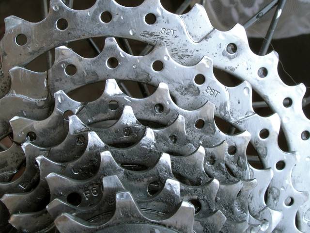

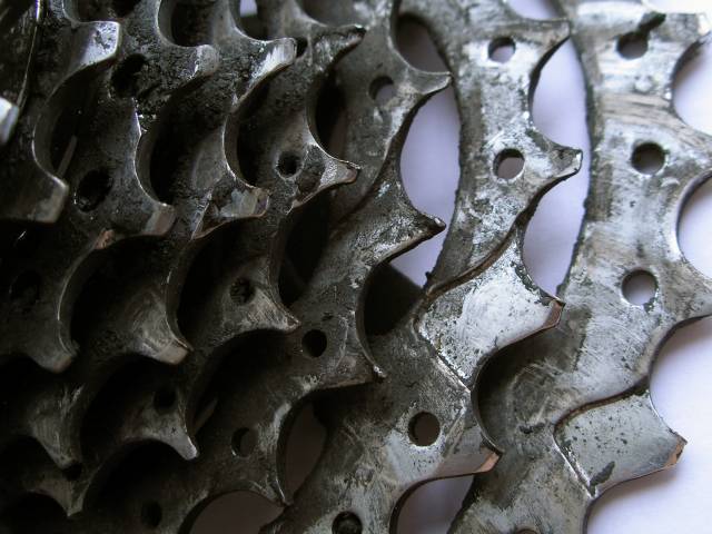

На моей первой Sram PG830 стерлась 3я и чуть меньше 4я звезды за чуть больше 8000км. Вторая Sram PG830 прошла 3800 и намечается износ 4-5-6 звезд. Третью думаю взять шоссейную, может склепать из трех две штуки получится =)
Комментарий к файлу: Sram PG830 | 11-32 | 8spd прошла уже 3280 с тройкой цепей PC38 (в круговую по 1000км). Явно трется 4-5 звезды

Комментарий к файлу: Sram PG830 | 11-32 | 8spd снята после 8450 км (скакать начала на 3й звезде)
8448.JPG [ 45.35 КБ | Просмотров: 16077 ]
