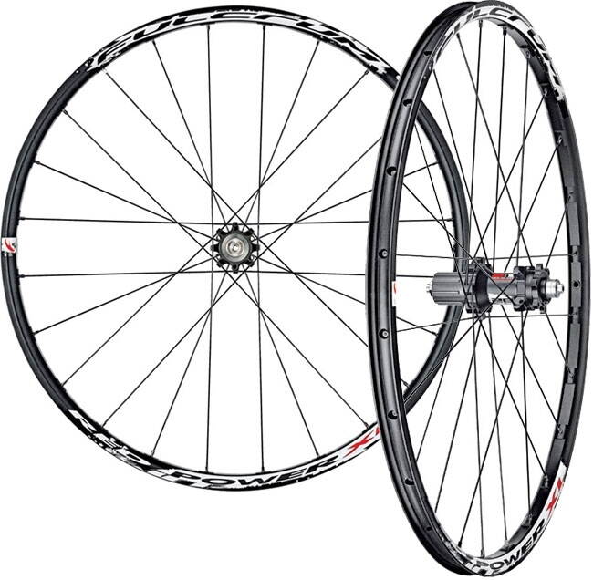

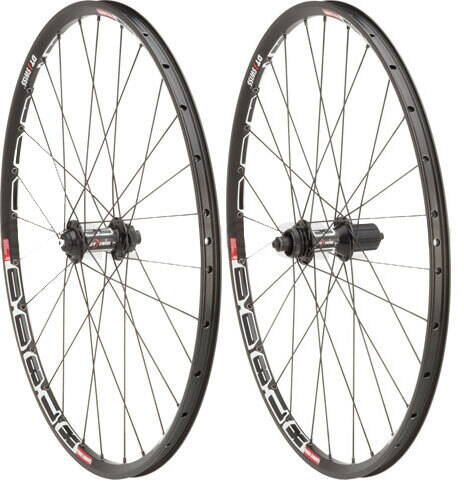

Вагаюся між вибором. що на вашу думку краще взяти для кроскантрі.
Fulcrum Red Power XL чи DT SWISS X1800. вага та ціна приблизно однакова.
завчасно вдячний.
