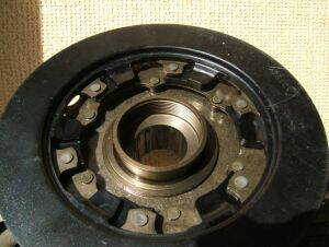

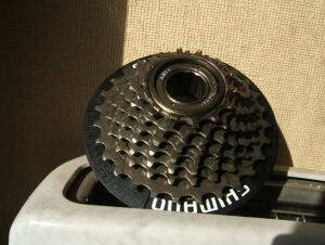

Дано - кассета на 7 звезд с интегрированной трещеткой, прикрученная к втулке. Откручивается это хозяйство против часовой стрелки.
Задача - открутить кассету от втулки. Что пробовал - заливать керосином, wd40, применять разводной ключ (рычаг сантиметров 50), зажимать сьемник в тиски и проворачивать колесо - ничего не помогает.
Что можно сделать? (вариант раскрутить новую кассету и перенести потроха на основу старой не подходит)
зы: на фото отдельно кассета, колесо сфотографировать в данный момент не могу.
