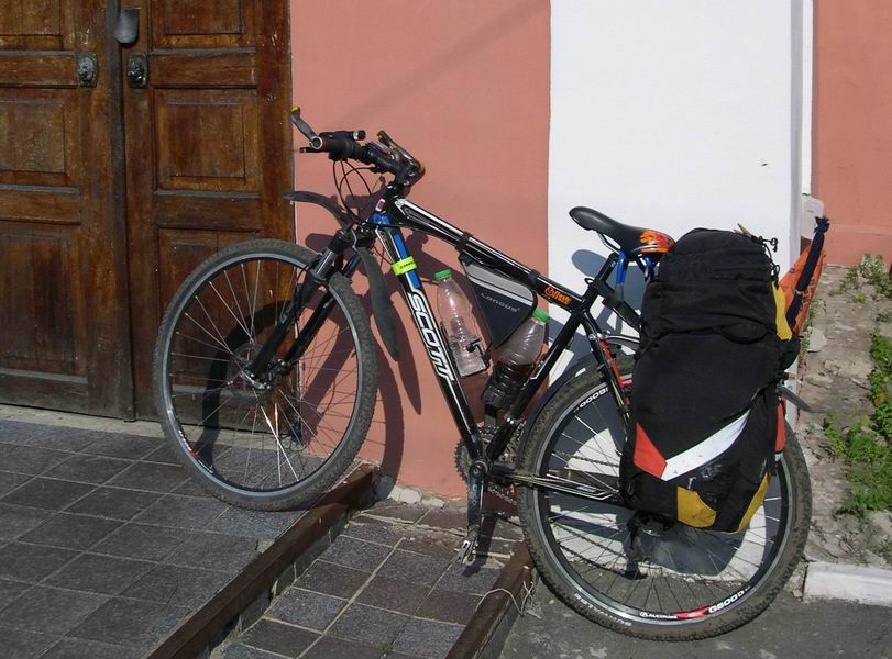

Прежде всего – что и зачем, а то как-то “покрылась пылью” тема Зачем вы выкладываете свои велосипеды на всеобщее обозрение? . В данном случае решил показать вариант велосипеда под универсальное использование :
- и на работу по городу
- и за город
- и в походы с грузом, без топового “экстрима” вроде Эверестов-Гималаев – т.е. по горам, но с тропами и грунтовками, без “конкретных азимутов”. Проще говоря, этакая “рабочая лошадка”. Вдруг кому будет интересно получить подобное.
Раз в тех.задании не было трюков, прыжков с трамплинов и прочие попытки “всячески угробить себя и байк”, то решил взять гибрид. Про них очень любят писать, что-то вроде “Гибрид – только для города и парков”, с чем совершенно не согласен. До создания этой темы на своем гибриде откатал уже фактически 12К, проверил его и в лесах Харькова, и в степях Крыма и в горах Карпат… нормально, то что я от него хотел он выполняет с честью. От “горников” на бездорожье отстает совсем незначительно, а на “утоптанных” грунтах, а тем более асфальте имеет преимущество. Там же, где он не пройдет… пешком чаще всего проще, а то и быстрее. Первые же замечания по покрышкам в горных условиях (змеиные укусы) – решились покупкой 47мм-ой резины. Много времени потратил на поиск вилки – пришлось сделать “гибрид” – 26-я вилка с 29-и штанами…. В общем, считаю, получил настоящий вседорожный гибрид, если следовать определению: 28" колеса + идеи (геометрия или технологии) MTB. Надобности срочно получить “витринный” или гоночный байк не было, так что велосипед приблизился к такому состоянию, когда уже можно его считать полноценной “рабочей лошадкой”, где-то через два года. Обратил внимание, что с 2011 форма труб рамы несколько сменилась, кстати в правильную сторону, на ту же заниженную трубу сморю с завистью. Так что... у меня уже "прошлый вариант" рамы Спортстера. Вот и представляю его широкой общественности.
ТТХ Scott Sporster Р4:
Из компонент цветом разделены Сток и обновления. От оригинала мало что осталось
Рама: Evo/Aero 07 hydroformed alloy tubing w Evo D/O 700C. (образец 2008 года)
Рубашки: Jarwire L3 сплошные
Вилка: а. (03-06.2009) Suntour NEX 4610 LO, Lockout Susp.fork 1 1/8, 50mm travel, Integr. 700C (“убита” в аварии июня 2009)
б. (с 06.2009 по 04.2011) RST – давалась “в аренду” Сергеем Мельниковым, которому отдельное ОГРОМНОЕ СПАСИБО!
в. (04.2011 и пока еще стоит) “ФранкенштейнRock ShoxRS Tora 302 на 26-е колеса + штаны от 29-ой Reba (которая в будущем на Sporster-е будет стоять)
Передний переключатель: (апгрейт осень 2009)Shimano FD-C051 31.8mm clamp -> SRAM X-GEN (заменил вместе с системой)
Задний переключатель: (апгрейт весны 2009) Shimano Alivio RD-M410, 8 Speed -> SRAM 7.0, 9-speed. (заменил еще в магазине)
Манетки: (апгрейт весны 2009) Shimano ST-EF 50-8, easy fire, w/gear indicator-> SRAM 7.0, GripShift. (заменил еще в магазине)
Система:(апгрейт осень 2009) Shimano FC-M 411 48x36x26 w CG по ТТХ, а в действительности было - Shimano FC-M 48x38x28 HG -> Shimano SG-X 44x32x22 + шатуны Epicon SR Suntour. (замена после первого сезона)
Кассета: (весна 2009) Shimano CS-HG30- 8I, 11-30T - > SRAM PG-950, 11-32, 9-speed. (заменил еще в магазине)
Каретка: (замена осень 2009) Shimano BB-UN 26 / 68-123mm. - > прямой аналог но на 113мм (замена из-за шатунов)
Цепь: Shimano CN HG 40 -> SRAM PC-951 (несколько).
Педали: Родные - Wellgo 998 S (490г) - Зима
+ Контакты Shimano PD M324 (530г.). – “Три сезона”
Обода: Задний – пока сток - Alex G 6000 700C,32H, cnc.
Alex G 6000 700C(апгрейт весны 2011) Перед с 8.7К - AlexRims ACE19, 700C, ERD 598.6mm, 622X17mm, 32 “дырки” (550г вместо 510 по ТТХ :cry: , апгрейт весны 2011). До этого – сток.
Спицы: 2.0 mm stainl.-> 2мм DT .
Покрышки: а. город 35мм - Continental Double Fighter 2 - 700x37C (530г),
б. универсальный комплект 42мм - Maxxis WormDrive + Schwalbe Smart Sam (их у меня пара на 42мм – 540-550г)
в. походы - Schwalbe Smart Sam (пара 47мм – ~630г).
Передняя втулка: (апгрейт весны 2011) Scott SCO 31 -> Circus Monkey HDW MTB Disc Front Hub 115g 32 Hole Black
Задняя втулка: (апгрейт весны 2009) Shimano FH-RM 30 -> Shimano, Deore FH-M 525, 32h. (заменил еще в магазине)
Передний тормоз: (апгрейт весны 2011) SCB-32-AL -> Avid Juicy 3, 160mm.
Задний тормоз: (апгрейт весны 2009) SCB-32-AL -> Avid Juicy 5, 160mm. (заменил еще в магазине)
Тормозные ручки:(апгрейт весны 2009 и 2011) моноблоки -> Avid Juicy 5 (зад, заменил еще в магазине) + Juicy 3 (перед, апгрейт весны 2011)
Руль: Scott X-Rod, 580mm, 5° bend -> Обрезал до 520мм
Вынос: Rocket Stem 4 bolt, 08 Eco Scott, 40mm adjustable NVO. 120мм
Рулевая колонка: Ritchey OE Logic Zero, semi integ. 1 1/8
Седло: (апгрейт весны 2009) Scott Sporster -> Lookin, 3DENSITY (600г)
Подсед.штырь: HL-SP 233 blk., 26.8mm (350г)
Аксессуары:
Задний щиток SKS X-Blade. (200г.) + “огрызок” в треугольник рамы (~75г).
Рожки: Tranz X
Флягодержатели (2шт): Longus ~70г/штука
Сигнал: дудка AirZound – 150г.
Багажники:
- со стойками – (800г),
- консольный (все никак не взвешу)

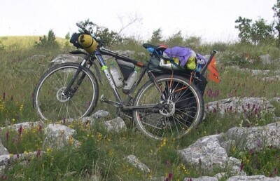

Велосипед уже неоднократно бывал в "полевых испытаниях". А именно:
- Крым. 2009. Сентябрь. Велопоход по Тарханкуту, а потом через Евпаторию с заездом в Бахчисарай до Симферополя
- Крым. 2010. Сентябрь. "Анархический"
- Крым. 2011, июнь-июль. "Узелки на память"
- Карпаты. Велопоход через Карпаты в Закарпатье, «Гибридный»

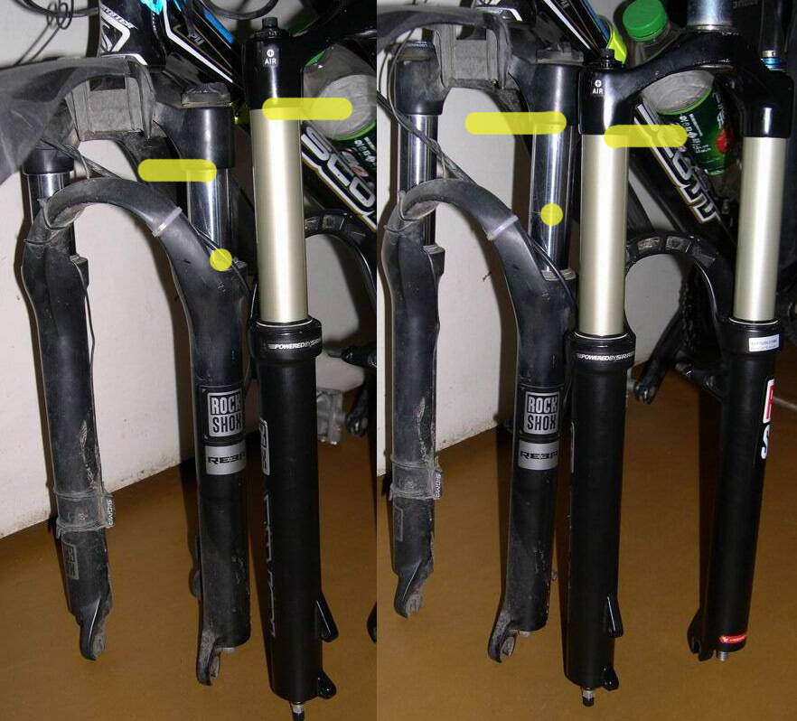

Единственным способом получить, что надо без “перекоса” геометрии показалось собрать “Франкенштейна”: вилка RS Tora на 26 + штаны от 29-ой Reba (хотя тут уже главное совпадение диаметров башингов, а не модель). В этом случае расстояние от оси до короны не менялось – у байков и гибридов оно в диапазоне 450-470мм, у найнеров же - 490-510мм, потому их брать не решался. В результате штаны просто сели ниже, что по сути выглядело как уменьшение хода с 80мм до 50. НО! Это не те же самые 50, что были у предыдущих вилок. Эксплуатация показала, что выбор верный, играясь с U-Turn-ом 50-80мм хода вполне хватает и в горах даже с грузом на багажнике.
Комментарий к файлу: Обмен штанами между вилками 26 и 29 :)
Tora_Reba_26_29.jpg [ 209.67 КБ | Просмотров: 19341 ]
Что показываю на фото - прелесть U-Turn-а в наглядном виде. На одном кадре минимум хода, на другом - максимум. Для сравнения рядом поставил Ребу 29' под ход 80мм. Там только на "начинке" Ребы 29 на ход 80мм сидят "короткие штаники" от Торы 26.... так что смотреть надо на короны, а не на штаны. При минимуме хода сохраняется "гибридная" геометрия. Подняв ход до максимума с помощью U-Turn "вилка-франкинштейн" сравнима с вилкой для 29'

Весной 2011 Скотинка получила новое переднее колесо с вилкой-"гибридом". И уже успела:
- поучаствовать в Велодне
Комментарий к файлу: май 2011
temp_3.jpg [ 96.19 КБ | Просмотров: 19570 ]
- Чуток погонять
Комментарий к файлу: "Асфальта не будет" июнь 2011
y_9119ccac.jpg [ 80.29 КБ | Просмотров: 19570 ]
- Ну, и уже привычно в виде "тяглового скота" :wink: :
Комментарий к файлу: Под баулом....
temp_.jpg [ 94.56 КБ | Просмотров: 19570 ]
Комментарий к файлу: По карсту.....
temp.jpg [ 108.14 КБ | Просмотров: 19570 ]
