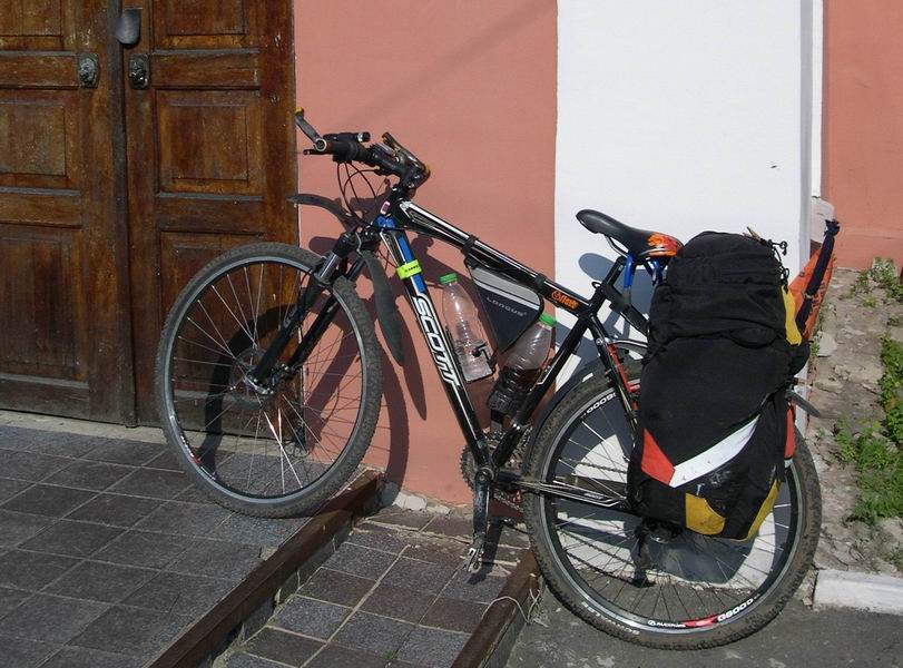

Велосипед уже неоднократно бывал в "полевых испытаниях". А именно:
- Крым. 2009. Сентябрь. Велопоход по Тарханкуту, а потом через Евпаторию с заездом в Бахчисарай до Симферополя
- Крым. 2010. Сентябрь. "Анархический"
- Крым. 2011, июнь-июль. "Узелки на память"
- Карпаты. Велопоход через Карпаты в Закарпатье, «Гибридный»

Весной 2011 Скотинка получила новое переднее колесо с вилкой-"гибридом". И уже успела:
- поучаствовать в Велодне
Комментарий к файлу: май 2011
temp_3.jpg [ 96.19 КБ | Просмотров: 19353 ]
- Чуток погонять
Комментарий к файлу: "Асфальта не будет" июнь 2011
y_9119ccac.jpg [ 80.29 КБ | Просмотров: 19353 ]
- Ну, и уже привычно в виде "тяглового скота" :wink: :
Комментарий к файлу: Под баулом....
temp_.jpg [ 94.56 КБ | Просмотров: 19353 ]
Комментарий к файлу: По карсту.....
temp.jpg [ 108.14 КБ | Просмотров: 19353 ]
