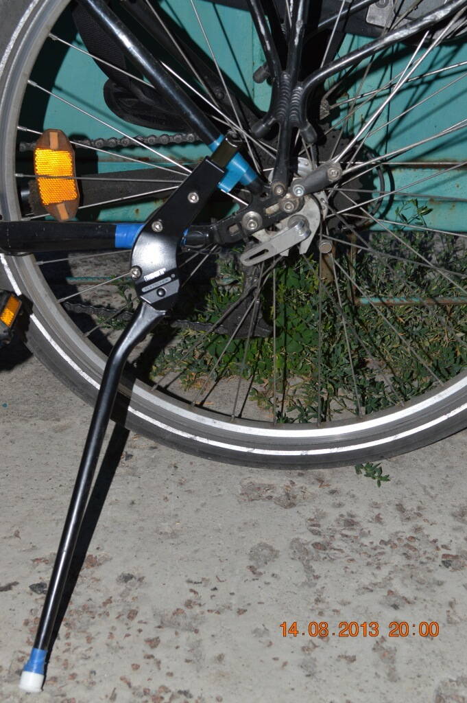

СообщениеДобавлено: 08.05.2015 14:09
Сообщения: 72
Зарегистрирован:03.08.2012
Привіт, Верес!
Вітаю власника справжнього туринга!
Не багато таких в Україні!
Власне - другий. Перший - можливо був мій, але я вже в цьому не впевнений :)
Ваш перший закінчений, мій, - ще ні.
В меня - майже такий, але не Shurly, але так само:
- чорний,
- 56 ріст,
- 26 колеса,
- 2,0 - покришки
- повнорозмірзні крила
Відмінності в тому, що в мене - планетарка, діно-втулка + передня та задні фари.
Я не купував вел цілим а була придбана рама та міграція частин, з поступовою заміною. І ось тільки мунилого року було відбудовано старий вєл.
В планах також Тьюбус, Брукс, Ортліб.
Також в планах дроп-бар, який вже власне придбаний, на цей рік заплановані ручки Tektro Drop V.
Манетку grip-shift планую розмістити на самому кінці руля снизу.
Питання:
1. Чи можно попросити Вас зробити фронтальне фото руля зверху.
2. Шкода, що не побачив детальне фото Ваших кантиків. Може десь зберіглось фото?
І здається я бачив Ваші продані кантікі Алівіо на цьому форумі, які дуже швидко пішли. Шкода.
3. Сідло - чому В66, а не В17? Чи не зашироке?
Дякую за відповіді.
З повагою,
Олександр
095 272 05 99
Комментарий к файлу: З приводу підніжки пораджу свою ESGE- витримує вел з дитиною у вілокріслі, хоча я завжди поруч і не відхожу далеко.
В мене таких (насправді з дещо різними кріпленнями) дві на двух різних велах.
ESGE kickstand 1.JPG [ 301.13 КБ | Просмотров: 3027 ]
