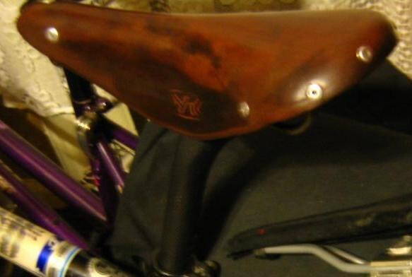

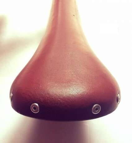

Пару слов о кожаном седле "УК" . Я находил информацию о том что эти седла пользуются спросом у хипстеро/фиксеров. Берут они их исключительно из за внешнего вида, в основном мало кто знает что их надо смазывать и разнашивать.
Мое седло было почему то покрашено сверху половой краской ( наверное для придания товарного вида). Всю эту гадость я снимал жидкостью снятия женского лака для ногтей.
В итоге верхний слой заводского покрытия остался невредим. Снимать покрытие желания нет , а седло приобрело неоднородный цвет с оттенками. Чем вызваны оттенки и неоднородность судить трудно. Изначально хотел красить кожу в черный, но цвет с оттенками понравился и решил оставить как есть.
Комментарий к файлу: Так было с краской
225397892_2_644x461_sedlo-kozha-hvz-120mm-redkoe-sedlo-hvz-start-shosse-fotografii_rev018.jpg
225397892_2_644x461_sedlo-kozha-hvz-120mm-redkoe-sedlo-hvz-start-shosse-fotografii_rev018.jpg [ 22.49 КБ | Просмотров: 3017 ]
Комментарий к файлу: а так после снятия, поверхность осталась гладкая и глянцевая
restyle.jpg [ 25.67 КБ | Просмотров: 2977 ]

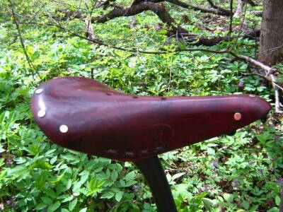

Покатав на трековом 120мм ширины кожаном седле пересел на 14.5 мм , и наверное на синтетику больше не вернусь. Кожаное седло оказалось настолько комфортным . В августе думаю рвануть на нем в сторону Крыма. Родные заклепки менял на латунные, рамка крашена порошковой покраской, кожу обработал пруфидом.
IMG_0932.jpg [ 583.84 КБ | Просмотров: 2928 ]

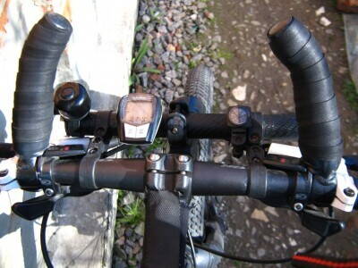

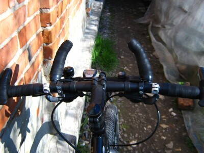

На днях встал вопрос с заменой грипс. Дороговато нынче грипсы - сказала мне лягушка. Купил дешевую шоссе обмотку руля - обмотал грипсы вместе с рожками- и таки удобно , рукам гораздо приятнее чем на резиновых эргогрипсах
Комментарий к файлу: обмотка руля шоссейная вместо грипс
IMG_0928.jpg [ 645.8 КБ | Просмотров: 2882 ]

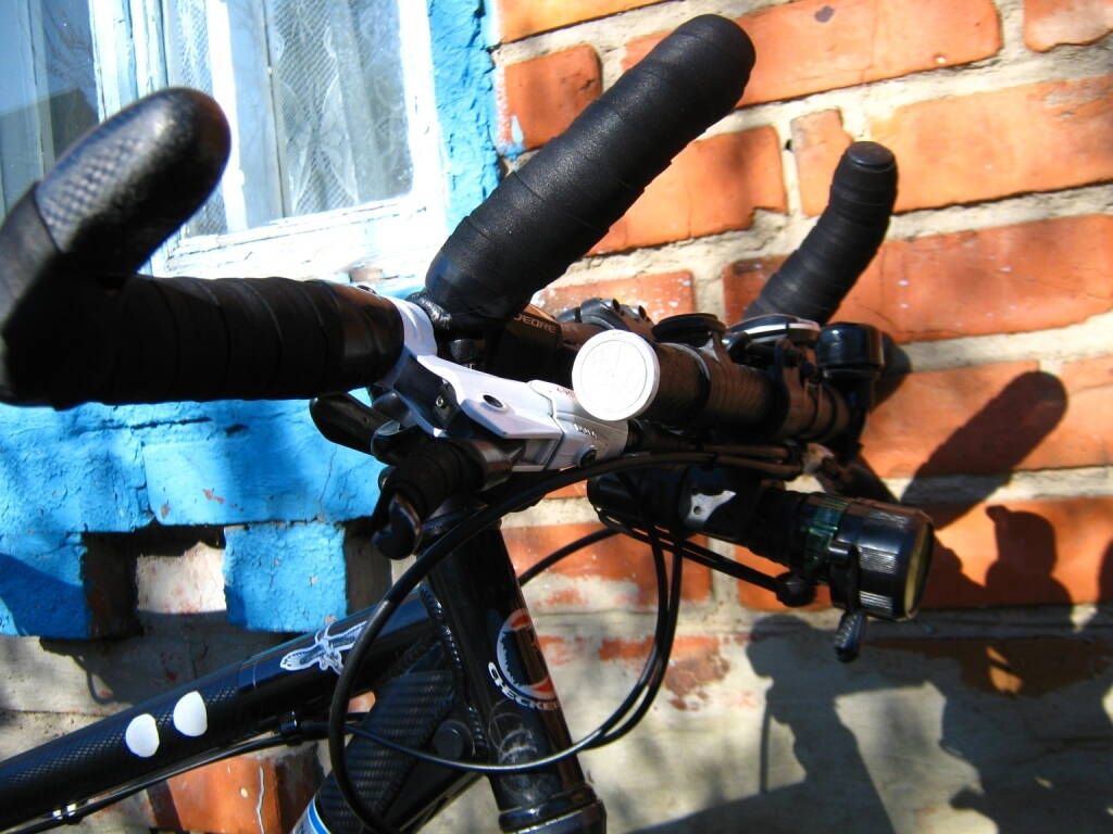

Собственно вот фото барахла на руле.
Комментарий к файлу: обмотал ручки тормозов оплеткой шоссе
IMG_0951.JPG [ 351.32 КБ | Просмотров: 2742 ]
Комментарий к файлу: Две пары рожек вместо лежака
IMG_0949.JPG [ 337.41 КБ | Просмотров: 2742 ]
Комментарий к файлу: передний организатор пространства
IMG_0950.JPG [ 376.72 КБ | Просмотров: 2742 ]
отчеты
 Заголовок сообщения: Re: Сhecker Pig - acid - 26" прошли 20К км...
СообщениеДобавлено: 25.04.2017 15:05
Сообщения: 729
Изображения: 82
Зарегистрирован:26.09.2009
Организатор пространства был сделан около трех лет тому после участия в "флеш кроссе", на вынос крепится картодержатель и посему фонарик/звонок/комп пришлось смещать. Со временем органайзер показал себя удобным (по крайней мере удобным для меня). Для изготовления вам потребуется:
1. Звено от старой стеклопластиковой советской удочки (обрезаем по необходимой длинне)
2. Четыре пластиковых хомутика от крепления катафотов (диам.27.5 мм)
3. Две крышечки от таблеток "АЦЦ" (от кашля по моему таблетки) в качестве боковых заглушек
4. Пленка аракал под карбон или любого желаемого цвета / или термоусадка/ или изолента для внешней визуализации (оклеиваем звено удочки)
В целом девайс не большой важности но удобный. В походе я на него креплю пакет с финиками, снизу к нему привязываю спальник или каремат( фонарик в таком случае едет сверху).
Весит сие грам 30 наверное. Если кому пригодится сея идея- будет тому счастье :)

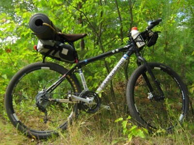

one day pack.jpg [ 181.13 КБ | Просмотров: 2547 ]

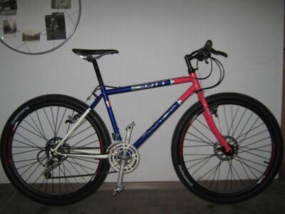

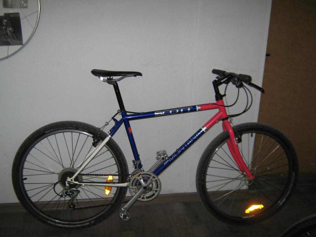

В последние два года меня неодолимо тянет к стареньким хромолевым мтб, в голове вертятся мысли по модификации. Да и по ощущениям хромолевый туринговый велосипед гораздо комфортнее и мягче алюминиевого.
Не так давно по случаю приобрел Scott Montana 1990-го года выпуска. Ему 27 лет, в ходу это просто иное чем алю . Не лучше /хуже а иное :D
Рама хромолевая дабл баттинг, внутри сухая и не ржавая. В целом ляс попался в хорошем состоянии для своих лет.
Думаю на его базе зимой собрать туринг "Небосвод" , доработать крепления калиперов и вставить 27.5" сеты вместо 26". :roll: Скорее всего опубликую это отдельной темой когда все будет готово
Так же поставлю руль анатомик 440 или 460 мм, шоссейные дуалы, доработаю бонки крепления багажника на вилку. Перекрашу раму порошком. Ну и конечно -кожаное седло :twisted:
тема о дальнейшем развитии Scott
http://xt.ht/phpbb/viewtopic.php?f=2770&t=403371
26 сет (стоковый).jpg [ 68.36 КБ | Просмотров: 2546 ]
27.5 сет.jpg [ 81.46 КБ | Просмотров: 2546 ]
