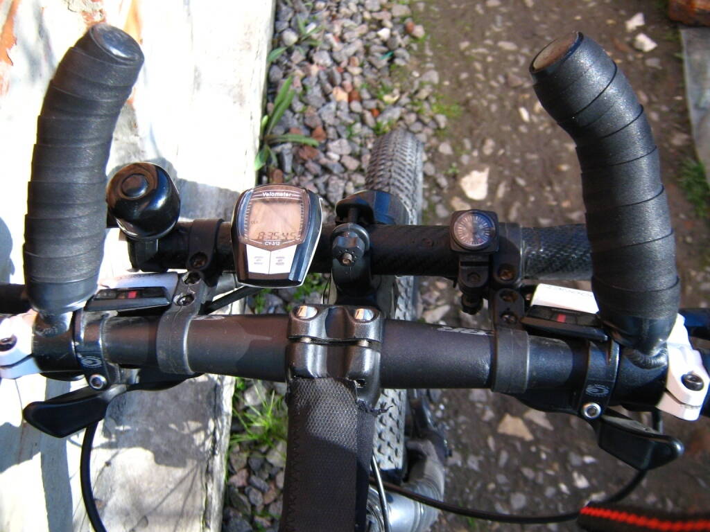

Собственно вот фото барахла на руле.
Комментарий к файлу: обмотал ручки тормозов оплеткой шоссе
IMG_0951.JPG [ 351.32 КБ | Просмотров: 2749 ]
Комментарий к файлу: Две пары рожек вместо лежака
IMG_0949.JPG [ 337.41 КБ | Просмотров: 2749 ]
Комментарий к файлу: передний организатор пространства
IMG_0950.JPG [ 376.72 КБ | Просмотров: 2749 ]

Организатор пространства был сделан около трех лет тому после участия в "флеш кроссе", на вынос крепится картодержатель и посему фонарик/звонок/комп пришлось смещать. Со временем органайзер показал себя удобным (по крайней мере удобным для меня). Для изготовления вам потребуется:
1. Звено от старой стеклопластиковой советской удочки (обрезаем по необходимой длинне)
2. Четыре пластиковых хомутика от крепления катафотов (диам.27.5 мм)
3. Две крышечки от таблеток "АЦЦ" (от кашля по моему таблетки) в качестве боковых заглушек
4. Пленка аракал под карбон или любого желаемого цвета / или термоусадка/ или изолента для внешней визуализации (оклеиваем звено удочки)
В целом девайс не большой важности но удобный. В походе я на него креплю пакет с финиками, снизу к нему привязываю спальник или каремат( фонарик в таком случае едет сверху).
Весит сие грам 30 наверное. Если кому пригодится сея идея- будет тому счастье :)
