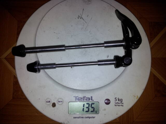

Поточил себе титановые оси. перед 9мм, зад 10мм. Узел соединения втулки - дропауты, стал жестче. При поворотах практически исчезло ощущение жилейности колес.. :)
20140710_211254.jpg [ 177.85 КБ | Просмотров: 1782 ]

а чего ось не цельная?
P.S. у меня и с 4.5 мм осями нет такого чувства
Ось не цельная, для снижения веса. Прочность титана позволяет сделать проточки.
