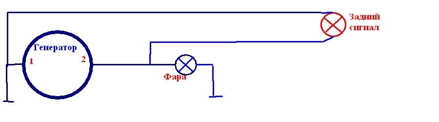

Насколько я понял "методом научного тыка" в генераторе одна обмотка, её полюса выведены на клеммную колодку, причем один из них - закорочен на корпус.
звиняйте, рисовальщик никудышний :D
Схема1.jpg [ 35.71 КБ | Просмотров: 2780 ]
пока подсоединил так; выключателей - переключателей и нормальных разъемов не было, все на скрутках :-P

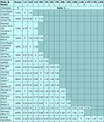

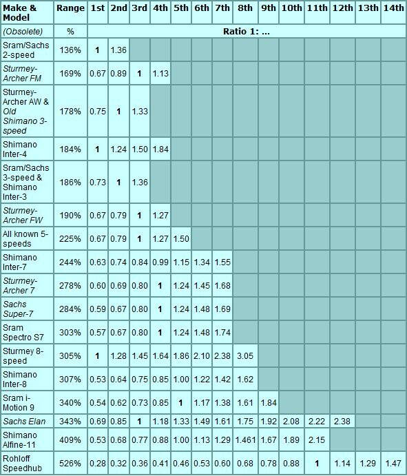

Вот табличка, на которой видны отличия в ТТХ сатч 7 и срам 7:
b83afafe4f7c.jpg [ 107.97 КБ | Просмотров: 2779 ]

MWL писал(а):
Проблема в том, что при вращении колеса есть какая-то неравномерная тормозящая сила. Вряд ли это проявление электромагнитных сил в генераторе.
Добро пожаловать в мир современных велодинамок :) там на роторе мешок мелких узких магнитов - вот рукой и чувствуются "перещёлкивания" по полюсам статора. Оно правда там вывернуто наизнанку (статор в центре неподвижен, а ротор крутится вокруг него), но принцип неизменный.
