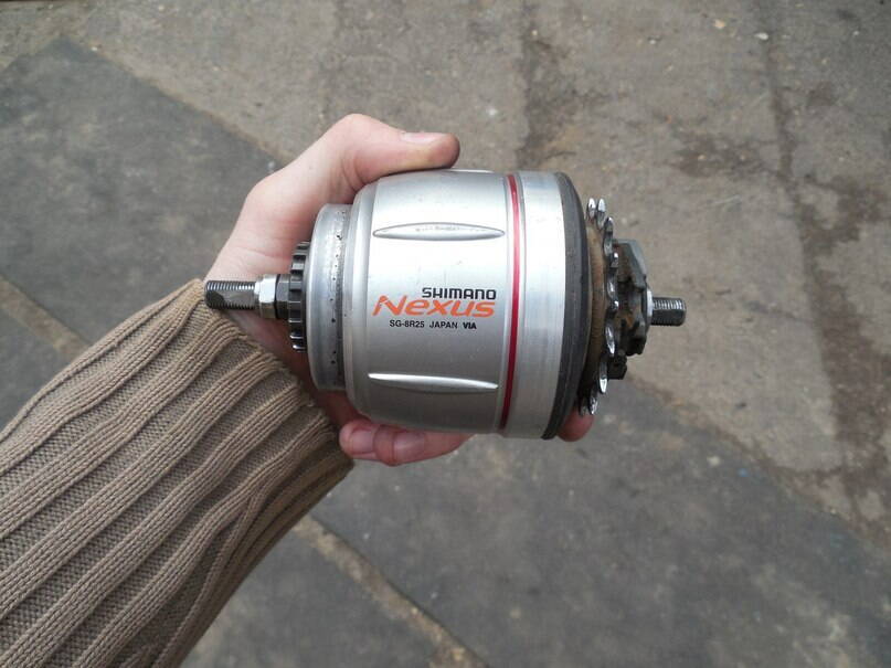

Dual SIS
Мода ни причём. Смотрим, для чего предназначен двухподвес? Для скоростного спуска с горы по лесу и камням.
Где очень легко оставить соплю на камне или ветке и ехать дальше уже под велосипедом.
Планетарка с этой точки зрения более устойчива к внешним повреждениям.
Понятно, что некоторых завораживают блестящие шестерёнки числом больше 10 и сгибающиеся рычаги с колёсиками, я сам мимо кривошипно-шатунной пары паровоза спокойно пройти не могу - но мы же люди взрослые и должны руководствоваться не только внешним видом механизма, но и думать о безопасности.

Для себе ж поки бачу лише два мінуси:
1 - складнощі зі зйомом колеса. Щоправда викликані вони захистом від бруду перемикача, що я повісив. Він не дає можливості від'єднати трос до зняття колеса.
2 - поганий діапазон. Якщо 34 овал рахувати всередньому 35 зубів, то на зараз із 18 задньою передаточні виходять 1-4,1. На 1 передачу я б полюбасу хотів спустити діапазон. А можливо й на 2. Але не можна ;(

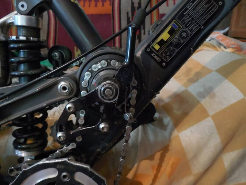

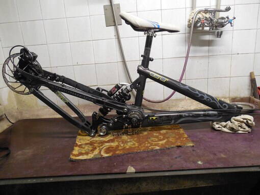

Возможно отсутствие успеха в не универсальности.
втулку можно заспицевать в практически любое колесо практически любого велосипеда.
пмсм планетарные передачи смотрятся изящнее и практичнее на большинстве
велосипедов...
кстати есть еще вариант в исполнении GT на серийной планетарной втулке.
73KrFI8JACQ.jpg [ 84.34 КБ | Просмотров: 1616 ]
8uk46nm5QFg.jpg [ 46.58 КБ | Просмотров: 1616 ]
vXHA_oQMjys.jpg [ 88 КБ | Просмотров: 1616 ]
взято здесь
