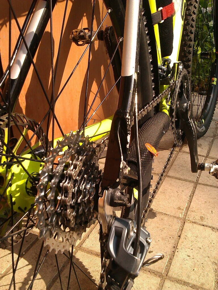

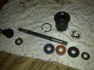

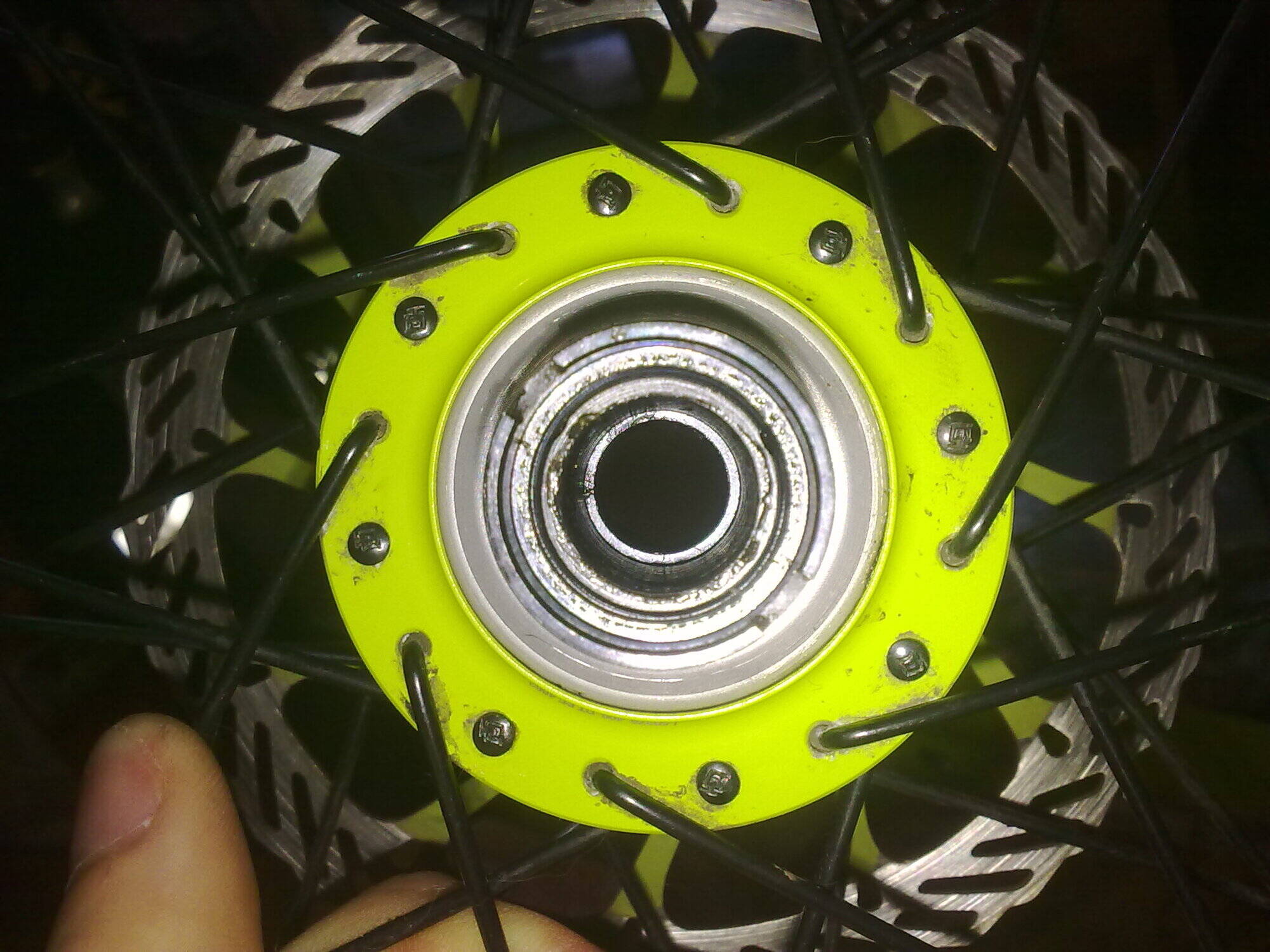

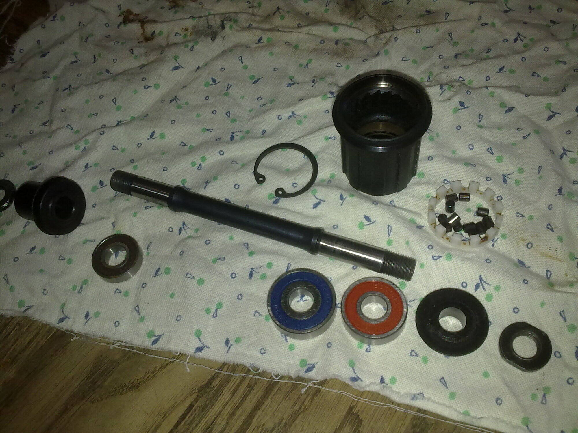

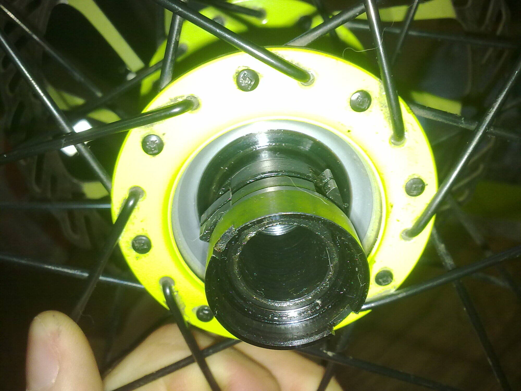

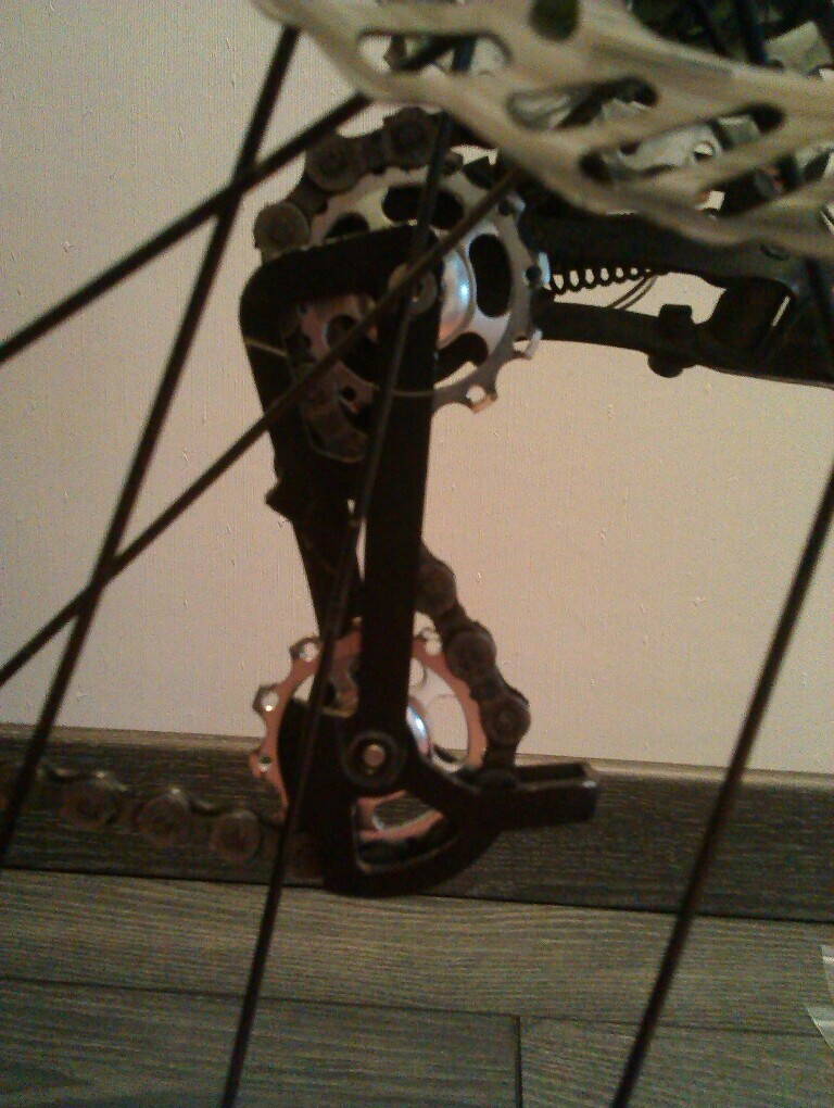

провел небольшое ТО.
- мойка
- переборка задней втулки xpw1800 с заменой промов.
- замена колодок
- замена цепи

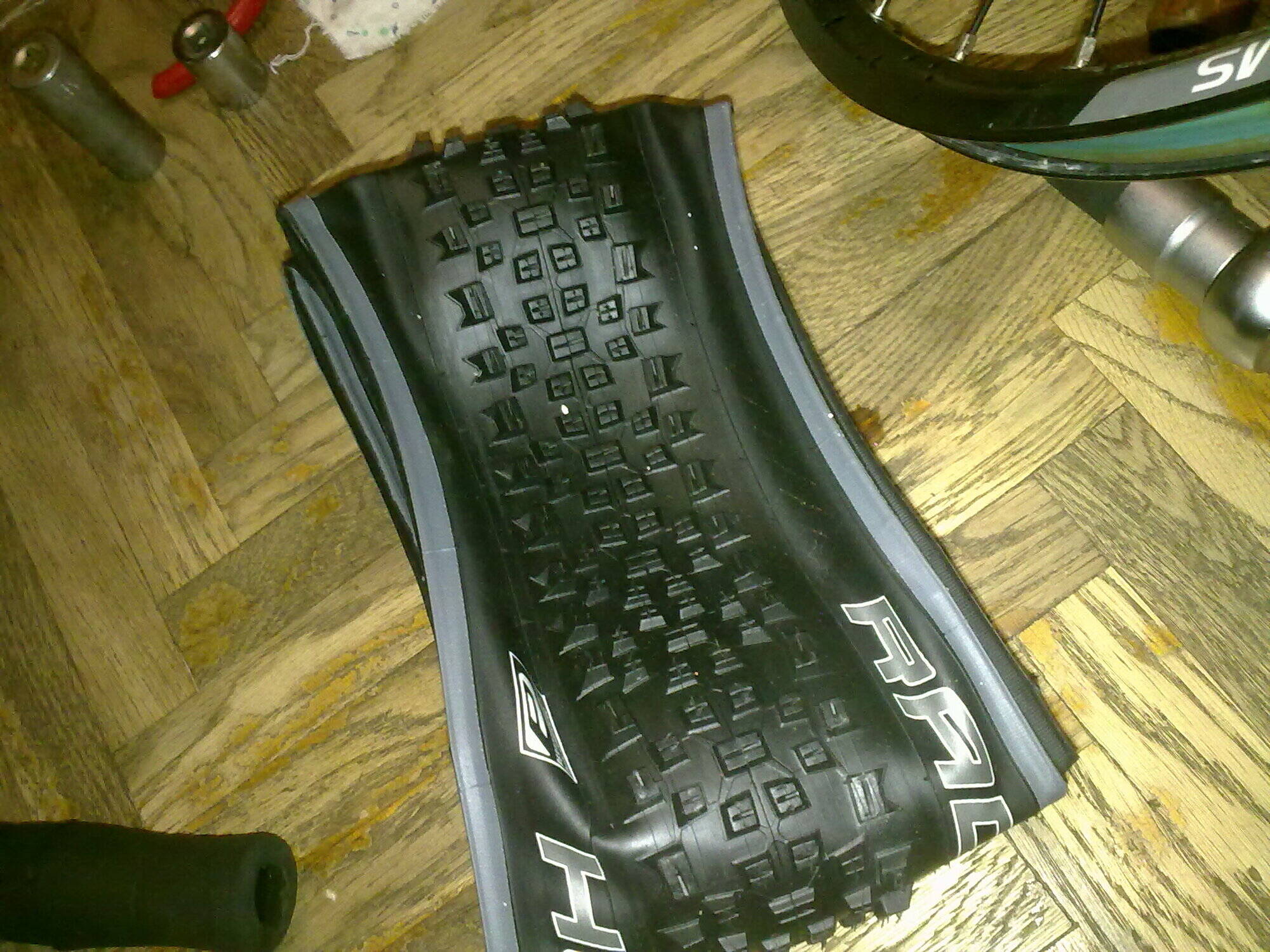

- замена заднего ральфа на новый

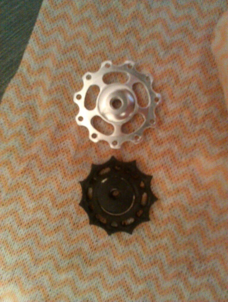

- замена роликов заднего переключателя

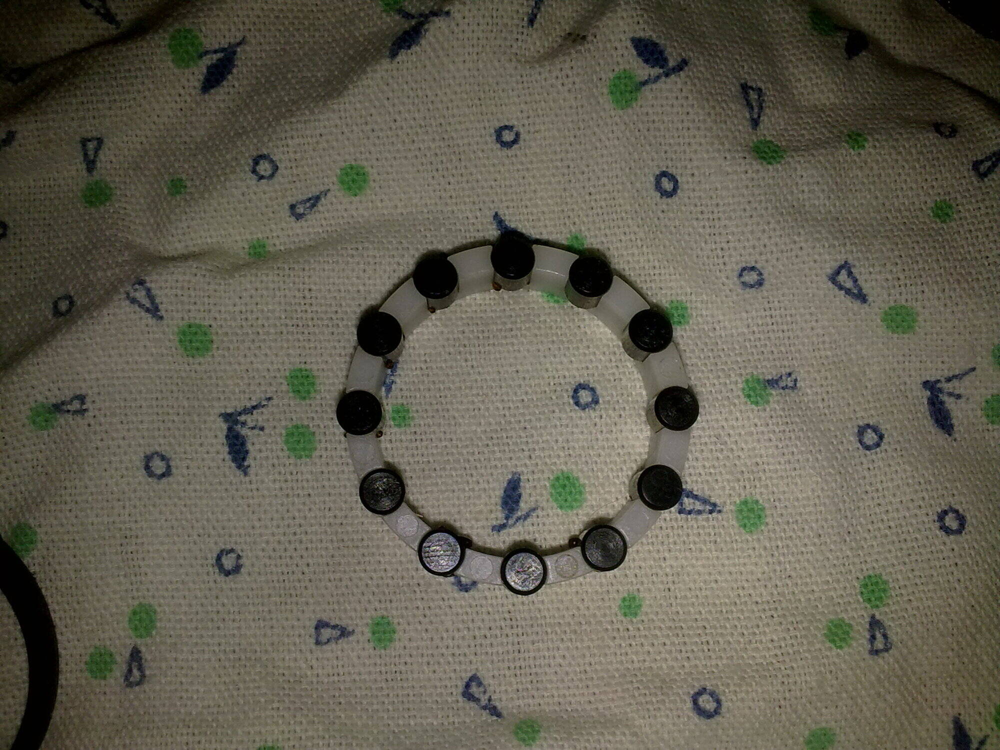

с промами вообще интересно получилось, 2 нашел в автомагазине (6000 2RS фирмы SKF и 6900 2RS фирмы CX) а вот третий (6100 2RS с лого ТСТ-Н, он же 16100 2RS) был найден с трудом и боями где-то на барабашово. по деньгам конечно...хм...судите сами: 60000 и 6900 за ~80 грн, 6100 - 50 грн...отдельного внимания заслуживает роликовый подшипник барабана - он уж гораздо лучше шарикового :roll: и то, что у барабана 2 собачки, находящиеся как-то по чудному
Комментарий к файлу: внутренности втулки

Скажи, а как ты открутил гайку которая со стороны барабана? У меня первая открутилась со стороны ротора, а со стороны барабана открутить не смог, как я только её не крутил, пришлось срезать её болгаркой...
 Заголовок сообщения: Re: Scott A50 Kawasaki
СообщениеДобавлено: 30.06.2015 16:31
Сообщения: 2410
Зарегистрирован:14.05.2009
Ralll
ну ты радикал!
отвез другу на СТО, подобрали гайку с такой же резьбой, законтрили и все раскрутилось)

zarka писал(а):
Ralll
ну ты радикал!
А можно по подробнее, а то не могу вспомнить, почему у меня так не получилось, ведь тоже ездил в веломастерскую и тоже гайку подбирали и пытались открутить, но мастер сказал что боится сорвать резьбу не другой стороне... огромным ключом крутили...
Михаил Грищенко
возможно,у тебя не хватало витков,чтобы надежно законтрить нужную гайку?

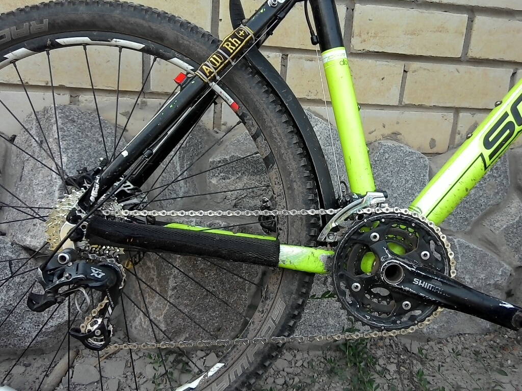

давеча проапгрейдился до 9 ск. после первого выезда впечатления только положительные!
деталюхи: грипшифты срам х7+х9, цепь кс х9.99, кассета hg-50
2017727181824.jpg [ 1004.07 КБ | Просмотров: 5276 ]
сфоткал цепь, пока чистая - чтобы хоть где то такая фотка была :D
2017727181834.jpg [ 431.1 КБ | Просмотров: 5276 ]
еще по причине косорукости были заменены контакты со старых белых на новые черные.

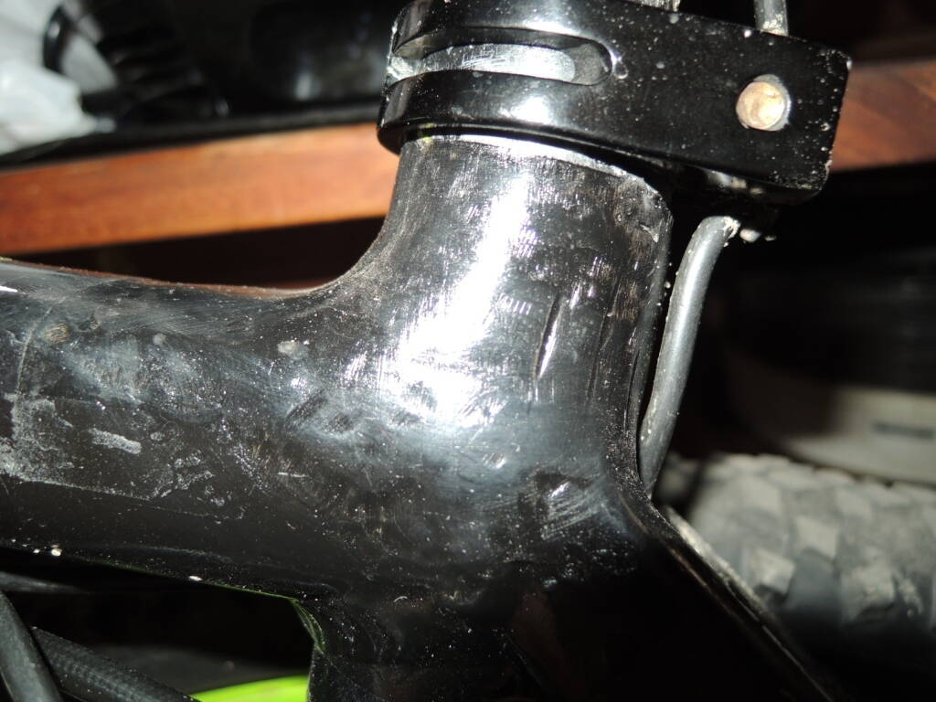

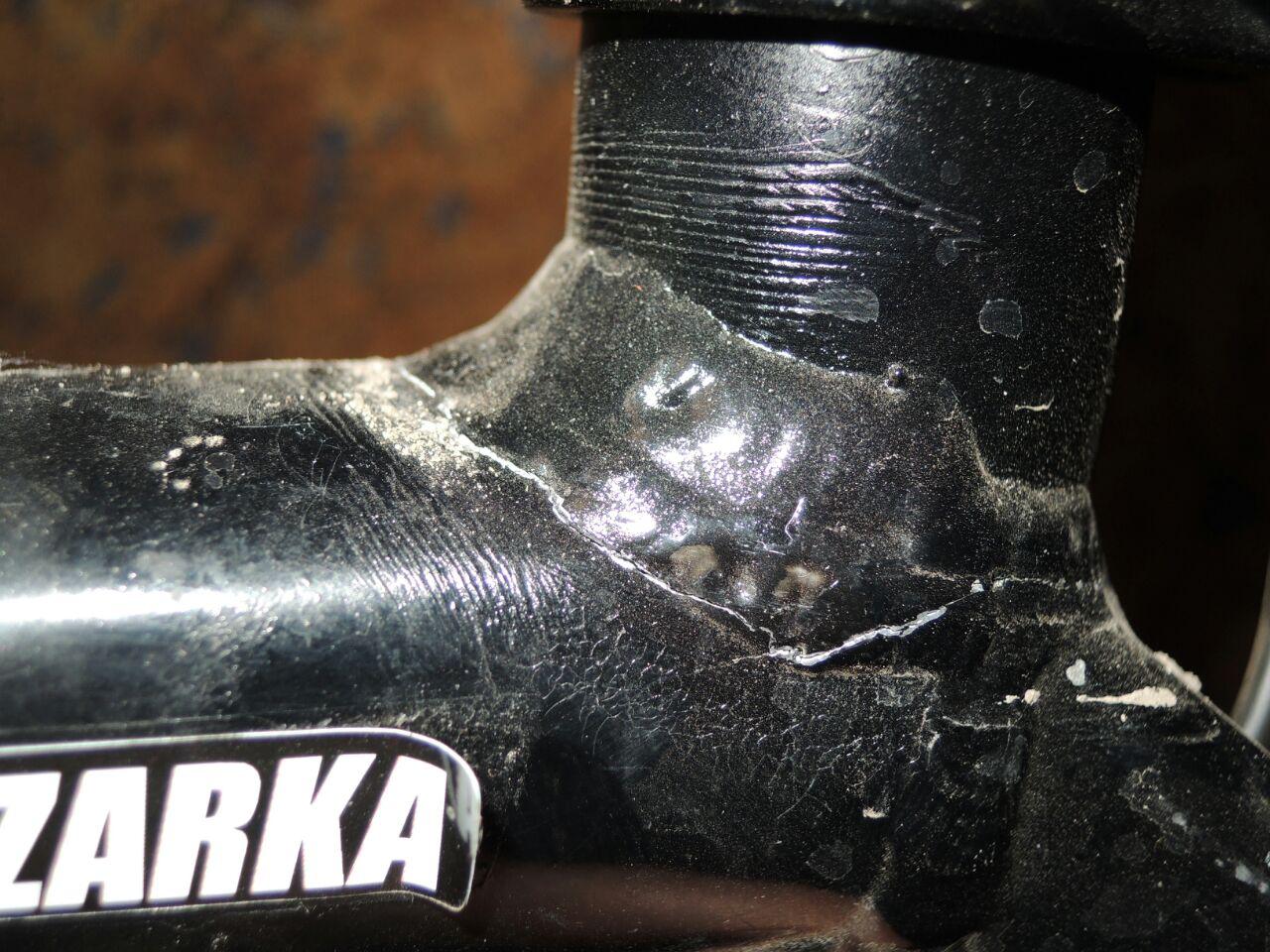

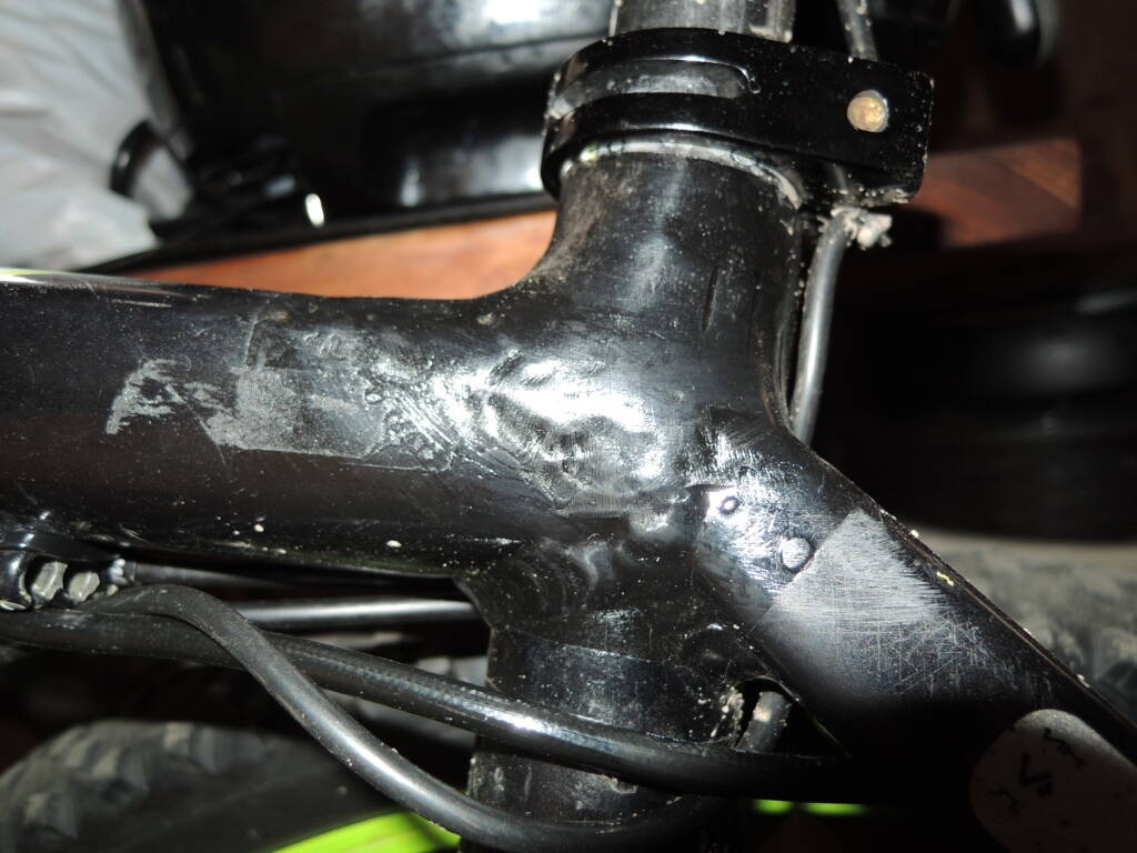

во время осеннего велодня как то странно телепалось седло, "надо подтянуть" - подумал штирлиц.
"нехрен подтягивать" - сказала рама, луснув четко под сварным швом.
особо не расстроился, т.к. на веле катаю мало сейчас. плюс почти сразу нашелся добрый циклоша, у которого есть сварщик по алюмасу с прямыми руками,идущими из плеч :)
сварил, тут же и задул и лаком вскрыл - сервис!
пока езжу как обычно, успел только кил 40 намотать. такие дела
п.с. гондончик на хомут (типа от грязи) таки ***ня :yes:

при всем уважении к пряморуким сварщикам алюмаса - не верю в это :( в районе сварки люминь теряет свои свойства. Чинить лучше карбоном мотая.

Миша
я посмотрел на работу парня, который варил, ну хрен его, посмотрим...карбоном замотать всегда успеется

ну что, недолго музыка играла :D
photo_2018-12-01_00-09-11.jpg [ 218.47 КБ | Просмотров: 4832 ]
в этот раз луснуло под швом.
вскрытие показало, что между трубой и подседелом появился зазор в следствии обдирания лака на подседеле и из за этого люфта продолжало выламывать кусок рамы вместе с норм зажатым хомутом.
Властелин всея карбония взялся за лечение посредством установки втулки и, следовательно, понижения диаметра подседела. Ну и карбониевый подседел со сдертым лаком теперь персона нон грата. такие дела

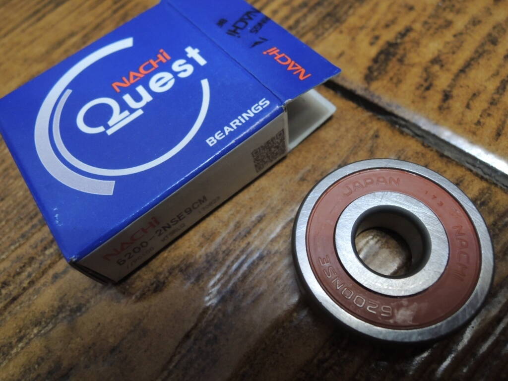

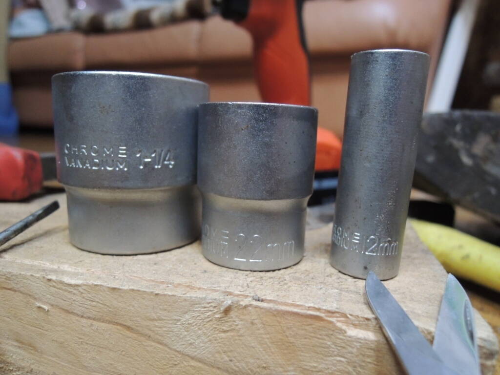

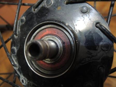

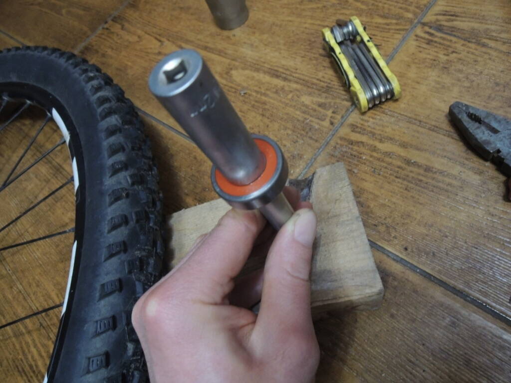

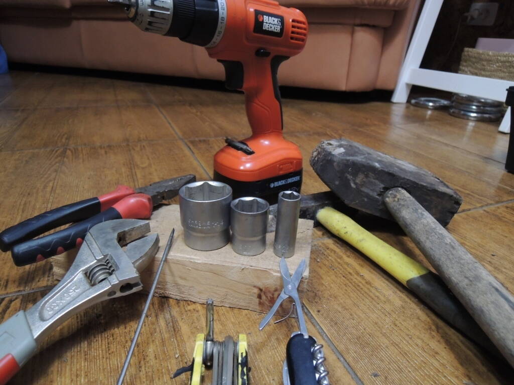

решил не откладывать в долгий ящик замену подшипников во втулке Quando KT-SR6. В автопромподшипнике была куплена пара японских 6200 и работа закипела :)
симптомы: гул, вибрации:
phpBB [video]
инструменты:
DSCN8384.JPG [ 333.84 КБ | Просмотров: 4673 ]
DSCN8386.JPG [ 283.41 КБ | Просмотров: 4673 ]
процесс:

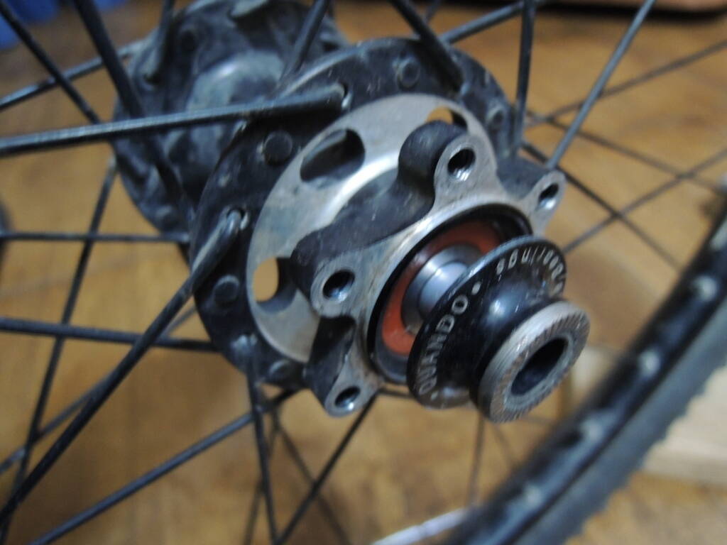

вынимаем эксцентрик, подходящим инструментом (плоскогубцами) снимаем пыльник
DSCN8383.JPG [ 258.56 КБ | Просмотров: 4673 ]
видим оригинальный подшипник S&S
DSCN8378.JPG [ 31.4 КБ | Просмотров: 4673 ]
начинаем с любой стороны, на подставку ставим голову на 1 1\4, сверху ступицу и киянкой выбиваем ось вместе с одним из подшипников.
DSCN8379.JPG [ 38.26 КБ | Просмотров: 4673 ]
берем разводной ключ, разводим на диаметр оси, ставим подшипник на губки и выбиваем киянкой ось.
этой же осью, головой и киянкой выбиваем второй подшипник.
распаковываем пиво новые подшипники
DSCN8376.JPG [ 308.34 КБ | Просмотров: 4673 ]

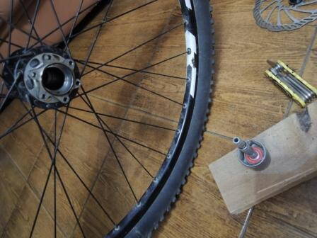

вытираем насухо ось и посадочные места во втулках. мажем какой-либо смазкой (у меня под рукой было только оливковое масло :tss: ) ось, наружные обоймы.
используя голову на 22 забиваем запрессовываем новый подшипник (с любой стороны) - идет как по маслу :D
берем ось, длинную голову на 12 и прессуем второй подшипник на ось
DSCN8382.JPG [ 303.53 КБ | Просмотров: 4673 ]
подставив под ступицу голову на 1 1\4 прессуем ось вместе с подшипником через 22 голову.
продолжаем собирать в обратной последовательности.
