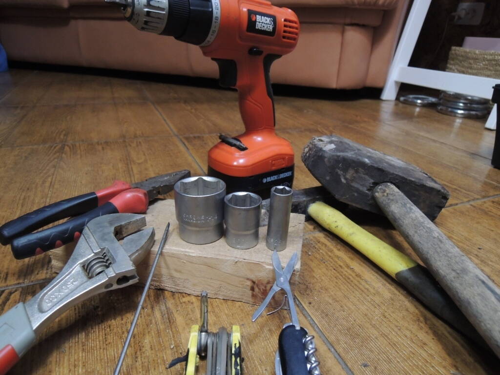

инструменты:
DSCN8384.JPG [ 333.84 КБ | Просмотров: 4658 ]
DSCN8386.JPG [ 283.41 КБ | Просмотров: 4658 ]

начинаем с любой стороны, на подставку ставим голову на 1 1\4, сверху ступицу и киянкой выбиваем ось вместе с одним из подшипников.
DSCN8379.JPG [ 38.26 КБ | Просмотров: 4658 ]
берем разводной ключ, разводим на диаметр оси, ставим подшипник на губки и выбиваем киянкой ось.
этой же осью, головой и киянкой выбиваем второй подшипник.
распаковываем пиво новые подшипники

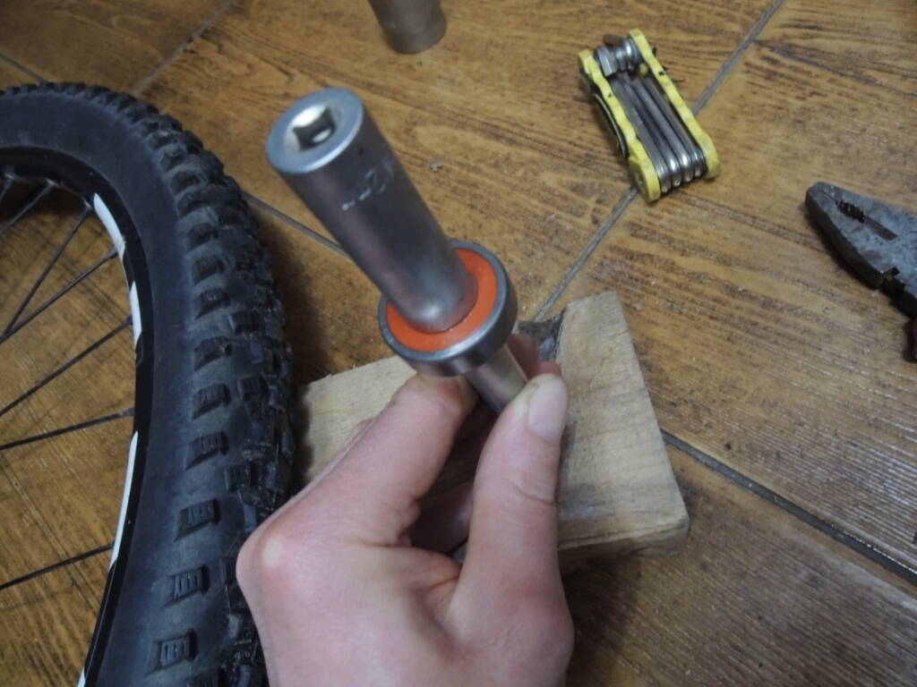

берем ось, длинную голову на 12 и прессуем второй подшипник на ось
DSCN8382.JPG [ 303.53 КБ | Просмотров: 4658 ]
подставив под ступицу голову на 1 1\4 прессуем ось вместе с подшипником через 22 голову.
продолжаем собирать в обратной последовательности.
