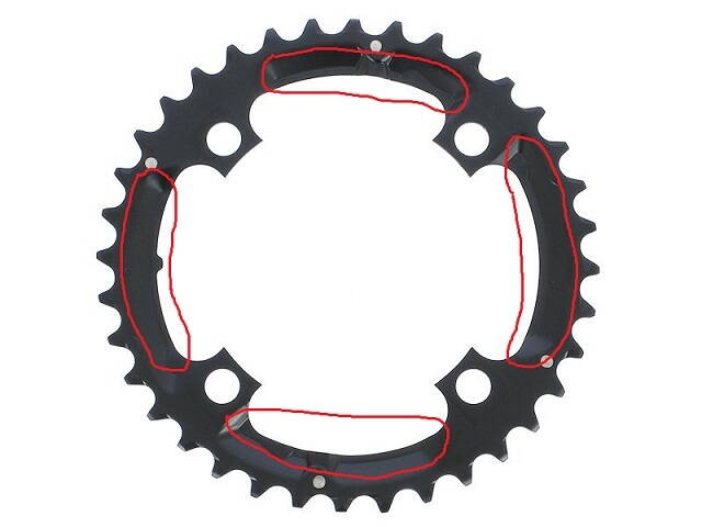

Эээ, стоп... Чейнлайн у колхоздабла больше, чем у заводского - т.е. звезды системы смещены (пускай на каких-то 1.5мм) ближе к малым задним звездам.
И на сколько мне подсказывает логика, то использовать комбинации в духе 1-9 как-раз "меньше нельзя" на колхоз-дабле. Перекос цепи получается меньшим.
Чиркает вот об эту формовку
Deore_FC-M590_36T.jpeg [ 49.42 КБ | Просмотров: 2434 ]
Heitaver писал(а):
но плохо что у шимано нет 36 дабловых алюминиевых звезд(от 665 шатунов не в счет)
БК пишет, что бОльшая звезда у 675 - алю (малая - сталь)
Ну и 785 малая, по-идее, алю. Разве нет?
а теперь снова вспомнил эту схему
да. все так и есть, но 36 звезд у них нет, есть 38,40, трипловая 42

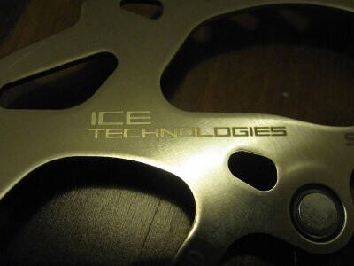

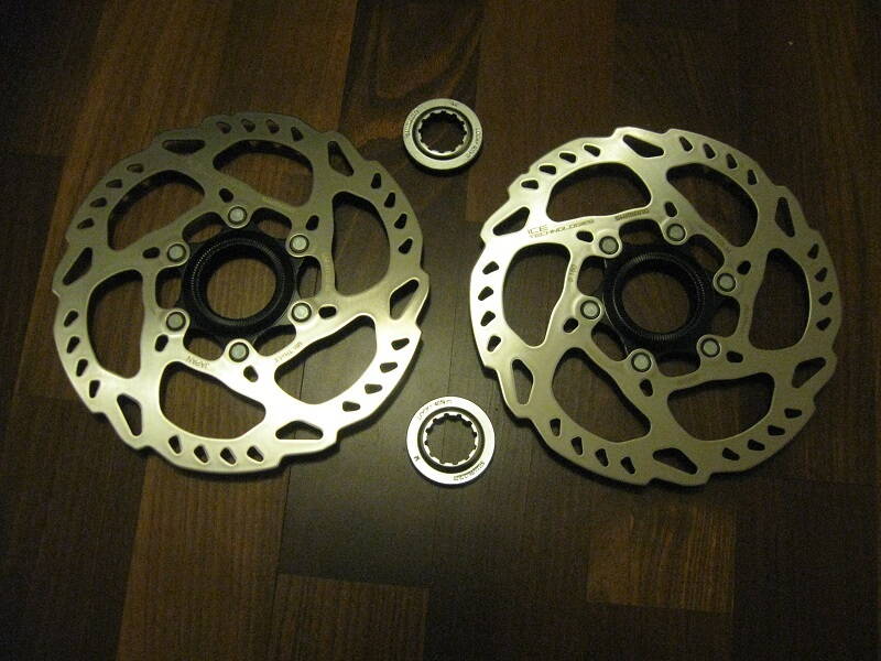

Колеса требовали новые роторы.
И они их получили: SM-RT68, 180мм, Ice Tech, уровень SLX/Zee
SM-RT68 07.JPG [ 211.04 КБ | Просмотров: 2273 ]
SM-RT68 06.JPG [ 179.1 КБ | Просмотров: 2273 ]

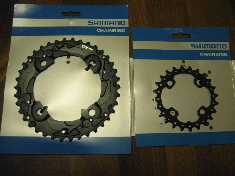

Пара дабловых звезд SLX 24-38
Double chainrings 24-38 02.JPG [ 194.5 КБ | Просмотров: 2273 ]

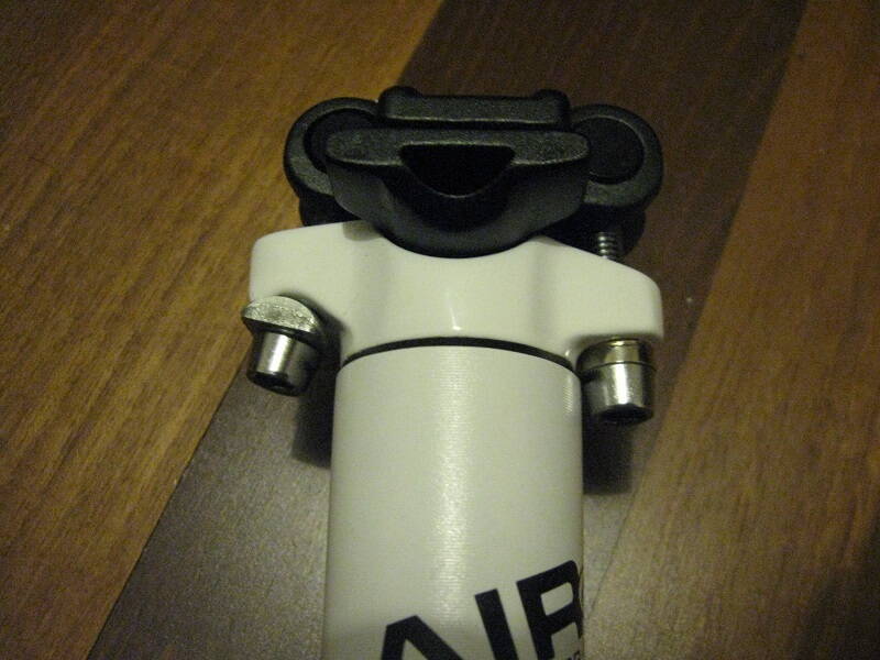

Было днем на работе немного времени для "подумать о своем".

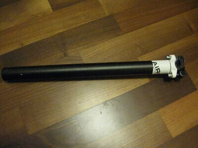

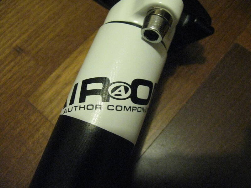

Думал о посадке. А конкретнее о том, что мне хочется придвинуться чуть ближе к рулю. Порой чуть ли не руками удерживаю себя от сползания. Угол седла ок - если его поднять выше, будет больно :)
При этом седло стоит на крайней отметке.
И вот почему-то только сегодня до меня дошло, что подседел у меня с оффсетом.
А есть ведь и прямые.
IMG_6031.JPG [ 200.52 КБ | Просмотров: 2256 ]
IMG_6033.JPG [ 188.73 КБ | Просмотров: 2256 ]
IMG_6034.JPG [ 190.62 КБ | Просмотров: 2256 ]

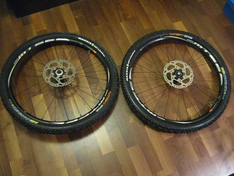

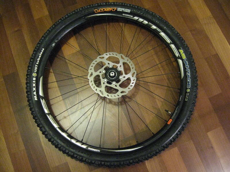

UST.
Одна на сухую, вторая накачивалась только с мылом. Заодно пол в ванной помыл :D
IMG_6061s.jpg [ 230.53 КБ | Просмотров: 2242 ]
IMG_6063s.jpg [ 225.97 КБ | Просмотров: 2242 ]
Urban ХтоЗнаШо
 Заголовок сообщения: Re: Author Traction. Самосбор
СообщениеДобавлено: 31.10.2013 13:57
Сообщения: 2009
Город: Київ
Зарегистрирован:01.10.2012
Потеря 0.5 бара за 10 дней стояния возле кровати без герметика.
Нормально?
