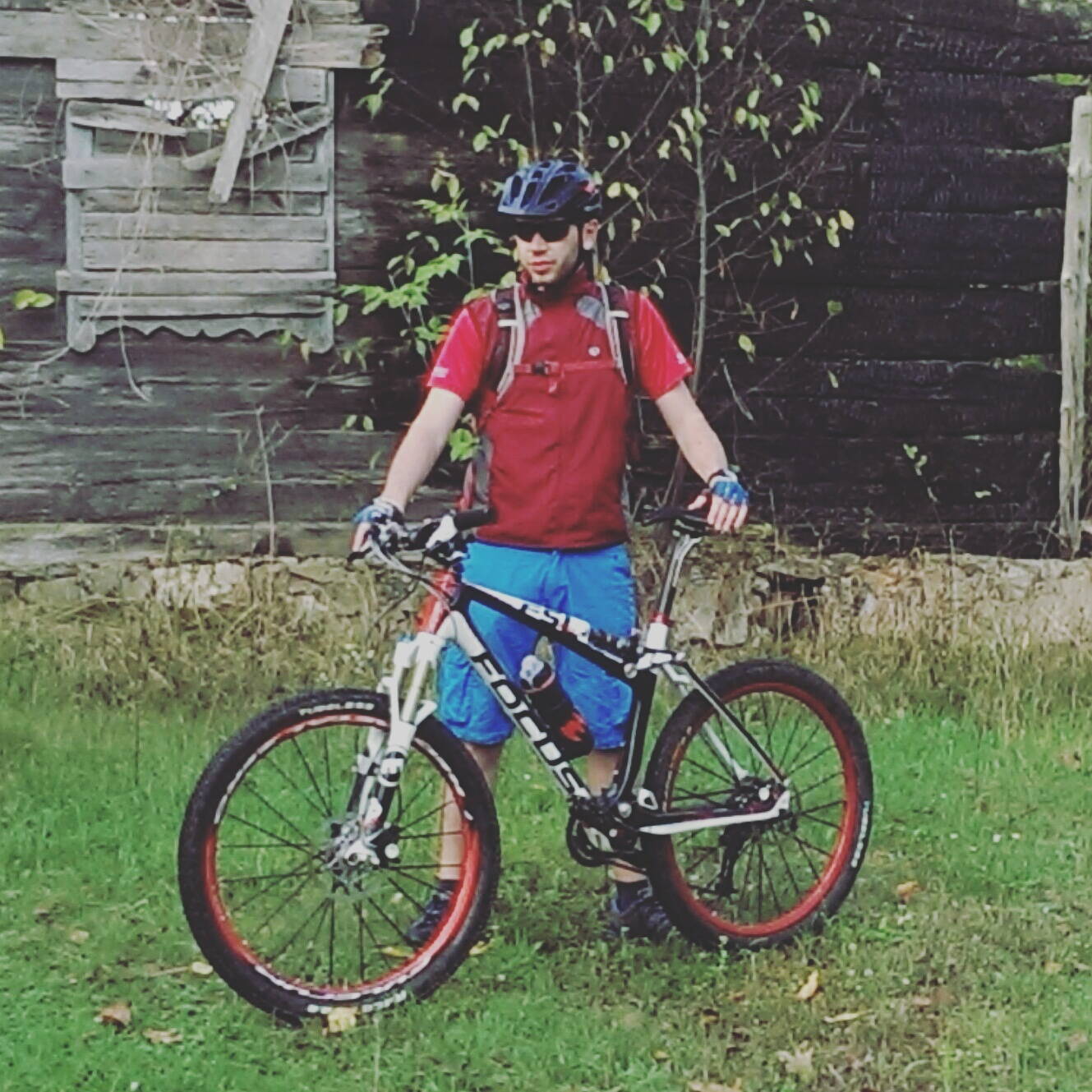

Немного изменил комплектацию:
Рама : Focus FSL 4.0 2013 года
Вилка : MAGURA TS8 R 100 26" tapered 9mm white
Аморт : Fox CTD
Рулевая колонка : FSA NO.42/ACB
Руль : FSA K-FORCE XC carbon
Грипсы : crankbrothers cobalt
Вынос руля : FSA OS 99 CSI carbon
Подседельный штырь : FSA K-Force Light Carbon
Седло : Selle SMP Stratos
Подседельный зажим CarbonTi
Переключатели : Триггер SRAM X0 10-ск
Передний переключатель : Sram X.0 Umwerfer Low Direct Mount 2-/10-fach
Задний переключатель : SRAM X0 10-ск
Тормоза : Shimano Deore XT BR-M8000
Роторы : Shimano rt81 ice-tech
Кассета : Shimano ХТ CS-M771-10 11-36
Цепь : Shimano ХТ CN-HG95
Каретка : Sram PressFit 30
Шатуны : Truvativ X0 10-скоростей, 170мм, BB30, 26/39, 2-/10-fach
Вилсет : Fulcrum red metal zero
Покрышки : Continental race king 26x2.2 tubless
IMG_20151208_213905.jpg [ 557.5 КБ | Просмотров: 1454 ]
