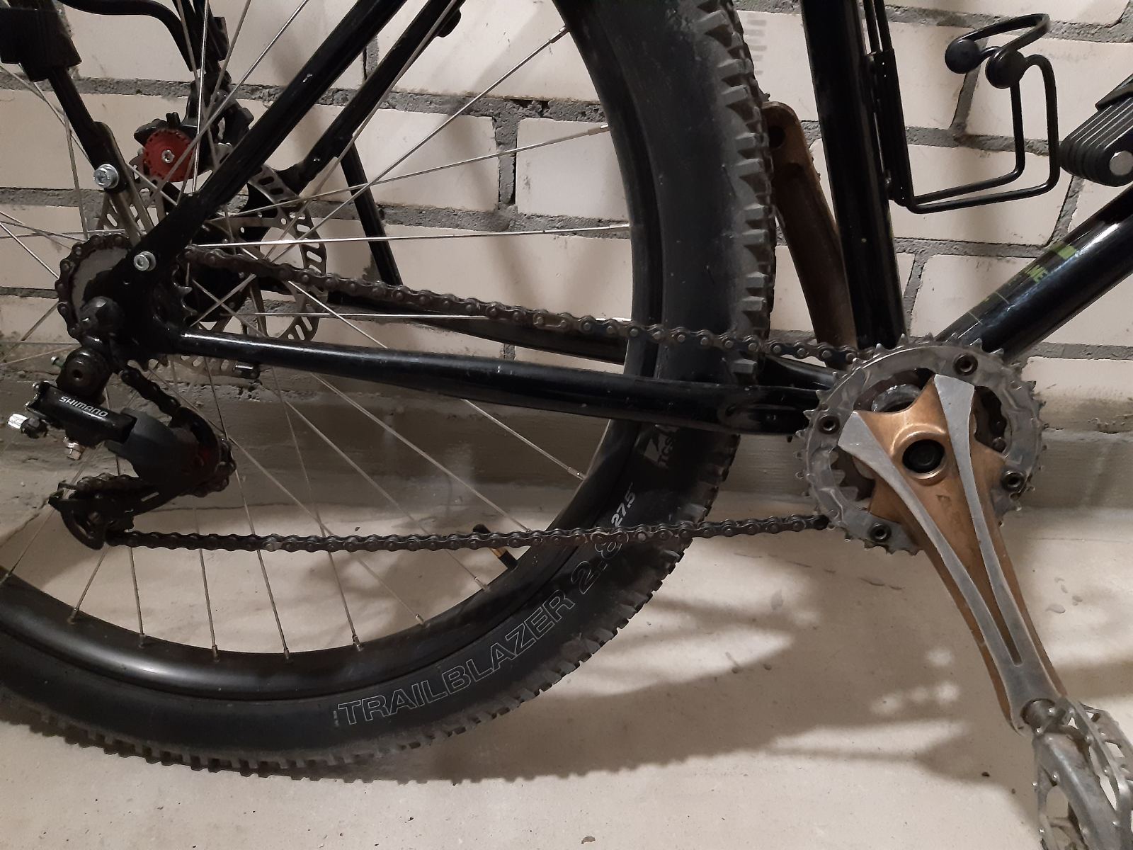

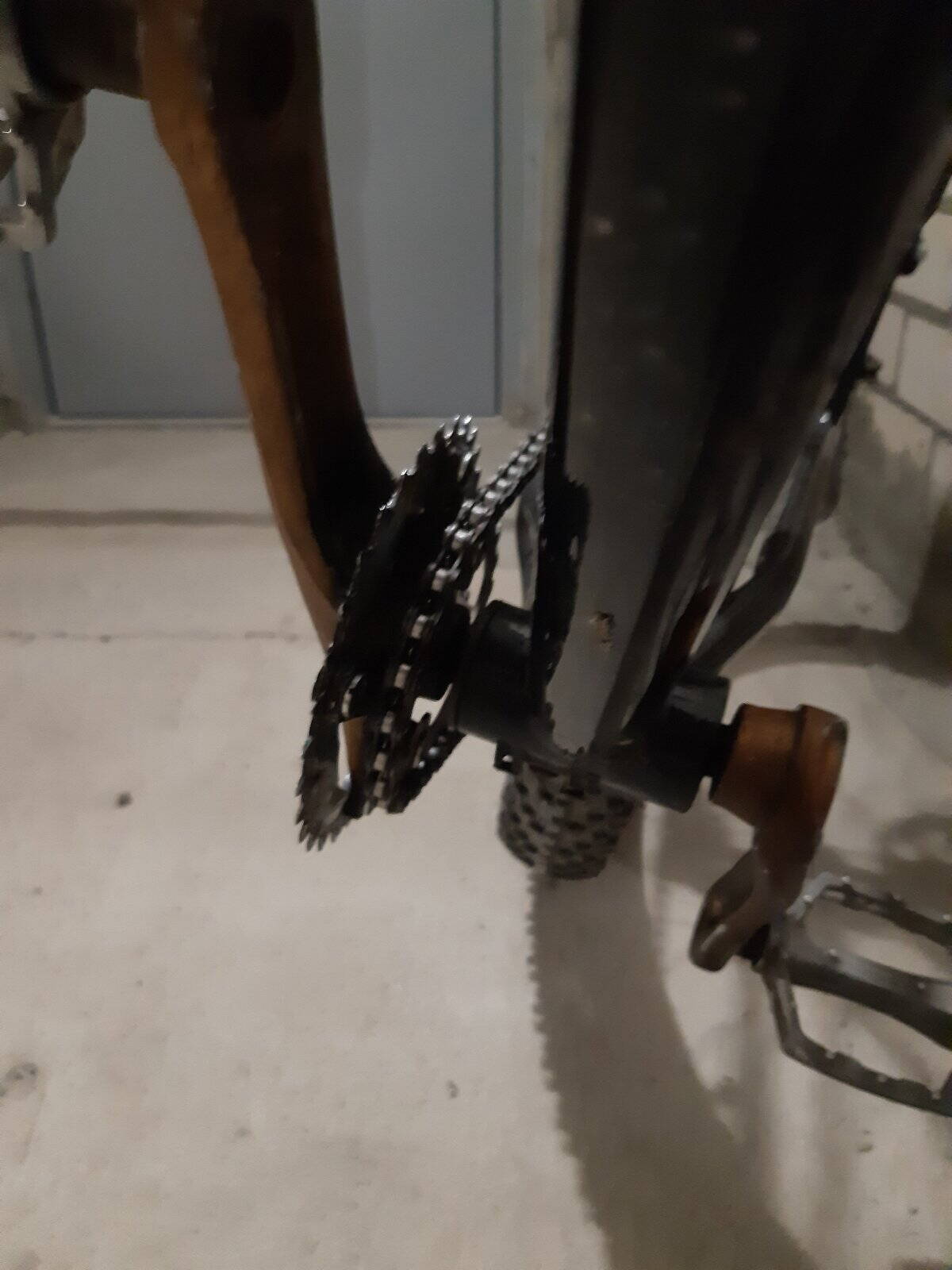

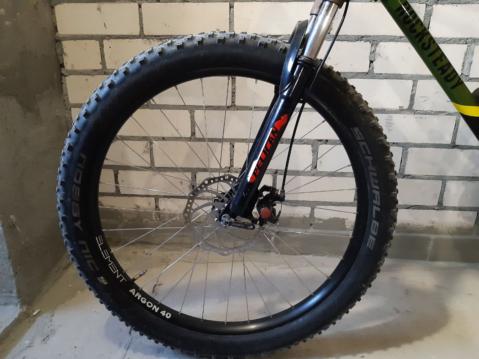

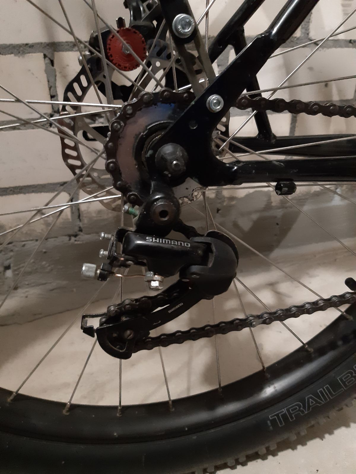

Продолжаем работу над велосипедом.
Из последнего: ротор 180 мм спереди (был 160), заменил задний калипер Avid BB5 с копии на оригинал.
Кроме того, придал окончательную форму трансмиссии - теперь это классический дабл. Хоть и есть у меня натяжитель из ви-брейка и ролика, решил не грузиться, перекидка вполне справляется.

как это работает? перед горкои слез с вела и руками перекинул на малую звезду?

Именно так ...
Пока так...
В межсезонье подберу себе манетку, перекидку и заднюю втулку. Сингл/дабл это хорошо, но всё же временно.
К весне будет стандартная трансмиссия :)

А сколько раз переключался уже? Не считал? Просто интересно как часто этот процесс происходит :roll:
Подъехал к горке, остановился, слез с велосипеда, пальцами цепь перекинул, поднял заднее колесо, покрутил педали, вытер руки, залез на велосипед, ЗАЕХАЛ НА ГОРКУ, остановился, слез с велосипеда, пальцами цепь перекинул, поднял заднее колесо, покрутил педали, вытер руки, залез на велосипед, ПОЕХАЛ ДАЛЬШЕ.
Ради такой медитации не жалко и переклюк возить постоянно. Классический дабл :twisted:

Скажем так, это бывает настолько редко, и цепь в парафине настолько чистая, что нет смысла возить с собой перекидку, тросики, переключатель...
Реально редко ;)
П.с. да, и еще процесс переключения намного проще. Взял двумя пальцами и переставил цепь. Не нужно ничего крутить и проворачивать.

особенно удобно, если чуть завтыкал и на повышенной заскочил в песок или грязюку. манеткой клац-клац и едем дальше без остановки. а ваша архитектура приведет к стирке башмаков летом и насморку зимой.
Можно, конечно, ездить вдумчиво, высматривать путь в биноклю и все такое, но зочем тогда весь этот кланкер-флёр?
