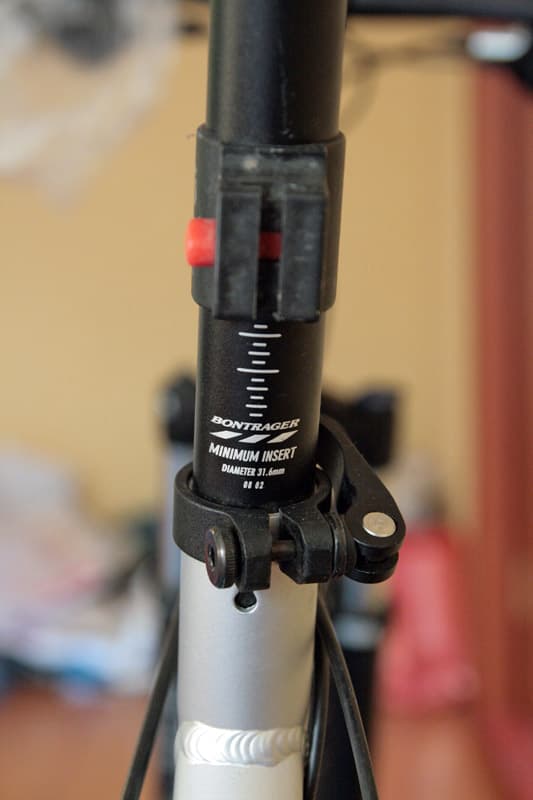

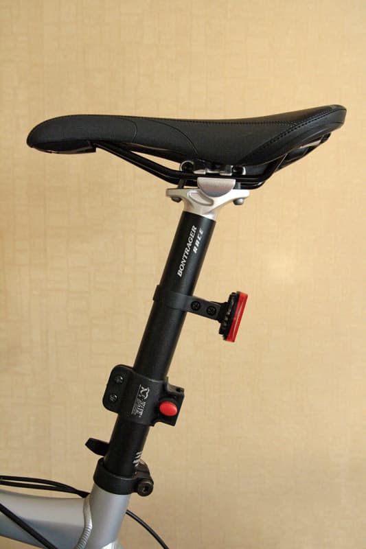

Еще один детский вопросик. На моей подседелке есть отметка минимума (см. фото) т.е. ниже этой отметки подседелку лучше не опускать?
И еще одно в спецификациях указано что подседелка Bontrager Select , а на самой подседелке указано Bontrager Race (см. фото)?
На оф.сайте Bontrager я псмотрел там просто Race нет, да и похожа моя все-таки на Bontrager Select ...

СообщениеДобавлено: 12.06.2008 10:05
Сообщения: 5912
Зарегистрирован:08.07.2007
Отметка опускания ни при каких условиях не должна быть видна. Если поднять выше - очень чревато
Как я понимаю нельзя вытаскивать подседелку выше отметки maximum insert а у меня minimum insert ..
СообщениеДобавлено: 12.06.2008 16:14
Сообщения: 12
Зарегистрирован:07.04.2008
Insert переводится как вставлять. :D
Соответственно minimum insert означает минимум, меньше которого вставлять (т.е. поднимать выше)нельзя .
А максимум инсерт соответственно максимум, на который штырь можно задвинуть. Логично?
СообщениеДобавлено: 12.06.2008 16:15
Сообщения: 1666
Город: Харьков, Жуки,Хол.Гора
Зарегистрирован:29.08.2007
2dimavirt
вытащи еще выще и посмотри есть ли там отметки и вопрос думаю сниметься автоматически, если не будет то опускай до отметки, если да, то классно подымай как тебе удобно :wink:

СообщениеДобавлено: 12.06.2008 17:45
Сообщения: 5912
Может, штырь выше этой отметки меняет сечение или толщину стенки?
СообщениеДобавлено: 12.06.2008 20:24
Сообщения: 8305
Изображения: 20
Город: in Ukraine
Зарегистрирован:05.06.2005
В штырях ценой от 1 до 500 долл. такого нет. Экономически невыгодно.
Если дороже 500 - есть вероятность, что он сделан под инд. параметры (локальное усиление в районе хомута) и тогда надо интересоваться у производителя.
