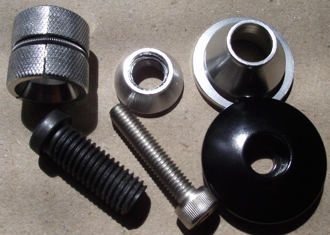

При зажиме лопнул болт, которым зажимается якорь в штоке. Никто не знает, где можна такой взять?
я бы наверно искал полностью якорь..., а там нужно по веломастерским/магазинам своего района поспрашивать.
По фотографиям не видел что там за головка болта (в некоторых рулевых она немного фигурная чтоб под крышку и заглушку), но туда подходит обычно любой болт под шестигранник с соответствующей резьбой.

vmail писал(а):
Болт под шестигранник 5мм. Резьба нестандартная, с крупным шагом (скорее даже не резьба, а винт). Завтра сниму якорь, сфотаю, и выложу.
Сорри. Был неправ. На болтах обычная метрическая резьба.
Yakor.JPG [ 172.83 КБ | Просмотров: 3457 ]
Болт под 6-тигранник можно найти в строительных магазинах. Второй (который черный) - любой токарь выточит.
