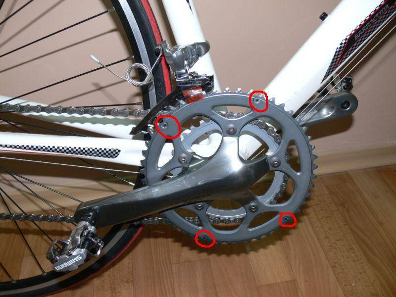

Обьясните пожалуйста, зачем вот ети штуки?
У меня об них цепь черкает на маленьких звездах.Можно ли их убрать?[

можно и даже нужно убрать лишний метр троса на переднем переклюке, а "штуки" отмеченные красным убрать нельзя, они там нужны.
А что же делать если за них цепляет цепь????
Судя по конструкции - это заклёпки - только высверливать или выбивать - надо бы перепроверить что именно за них цепляет, а не например за монтажный маркер на переключателе.
Кстати есть 2 вопроса:
- Почему не снял монтажный маркер (красная хрень на переключателе с профилем зубцов большой звёзды)? он ведь шумит и мешает
- Зачем на конце 1,5м троса поставил обжимку/оконечник? или это для фото и он не обжат на самом деле? просто по идее после обрезки трос нужно фиксить что бы не расходился/расслаивался/распушивался
если не сложно просвяти зачем? а то так и не понял их назначение, цепь при переключении всё равно звезду царапает (видно), а другого назначения я этим отбойникам не придумал :(
Не верь светофору - верь идущему на тебя транспорту.
с обратной стороны должны быть приклепаны зубцы для плавного закидывания цепи на эту звезду...

как уже писалось выше, это нужно для переключения, ненадо ничего высверливать. затирает я так понимаю на 11-12-13 звезде(первые три маленькие)? если да - попробуйте справа добавить 1 спейсер, система должна сместиться достаточно, чтобы не затирать. ну и все равно, нестоит с таким перекосом ездить.

Фотка не моего вела,фоту взял с 1-й станицы.
Затирает на первой маленькой.
