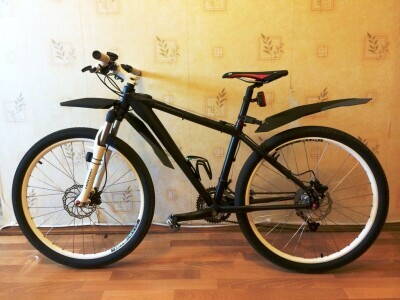

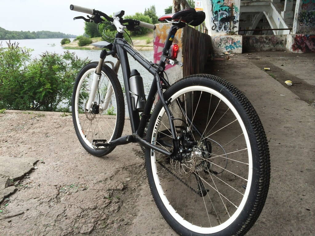

С крыльями :dance:
IMG_1272.PNG [ 883.15 КБ | Просмотров: 1712 ]

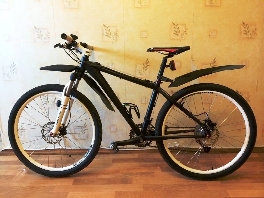

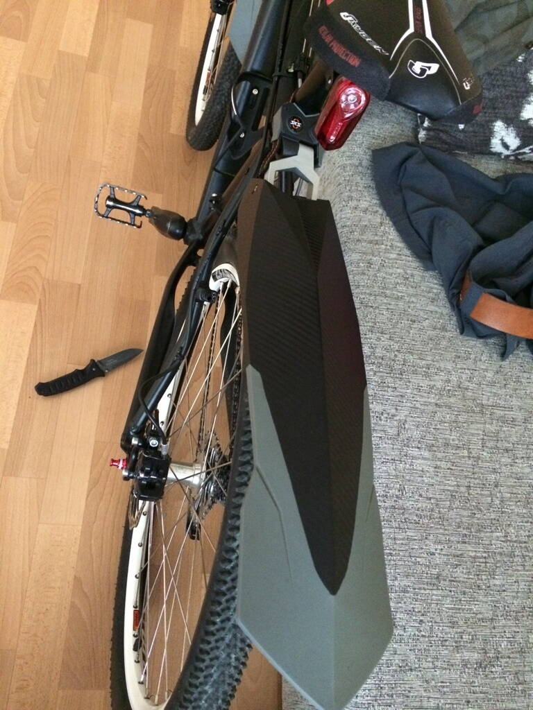

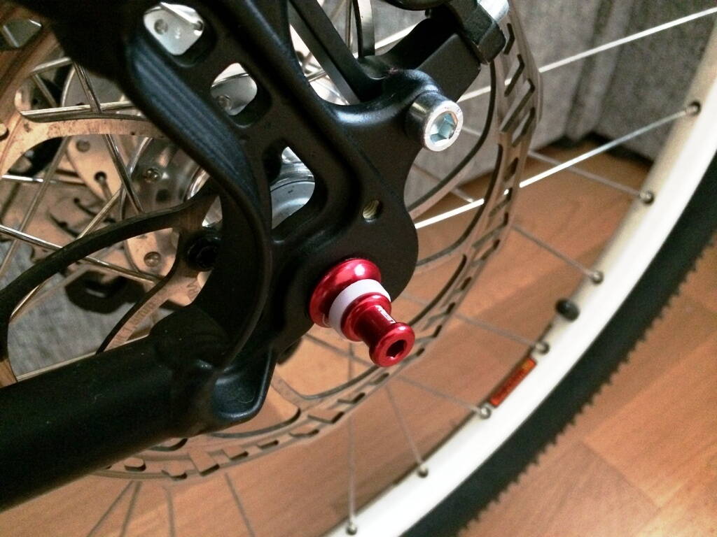

Катания начались!:)
По асфальту - хорошо.
По твёрдому грунту - хорошо.
По рыхлому - норм.
По пескам - плохо.
Тормоза разрабатываются. Задний уже блокирует колесо полностью при полном нажатии ручки.
Передний полностью не блокируется, и этого не надо. Тормозит и плавно и более жёстко.
Вилка GILA отрабатывает полностью свои 80мм. По мелким ухабам жестковато переть.
Когда-то поменяю её.
Что-то не так при переключениях передач, а именно на маленьких передачах цепь бывает проскальзывает, возникают холостые прокруты.
Что делать?
Цепь новая,кассета новая, регулировались переклюки вело-мастером.
IMG_1327.JPG [ 406.76 КБ | Просмотров: 1642 ]
IMG_1329.JPG [ 288.41 КБ | Просмотров: 1642 ]

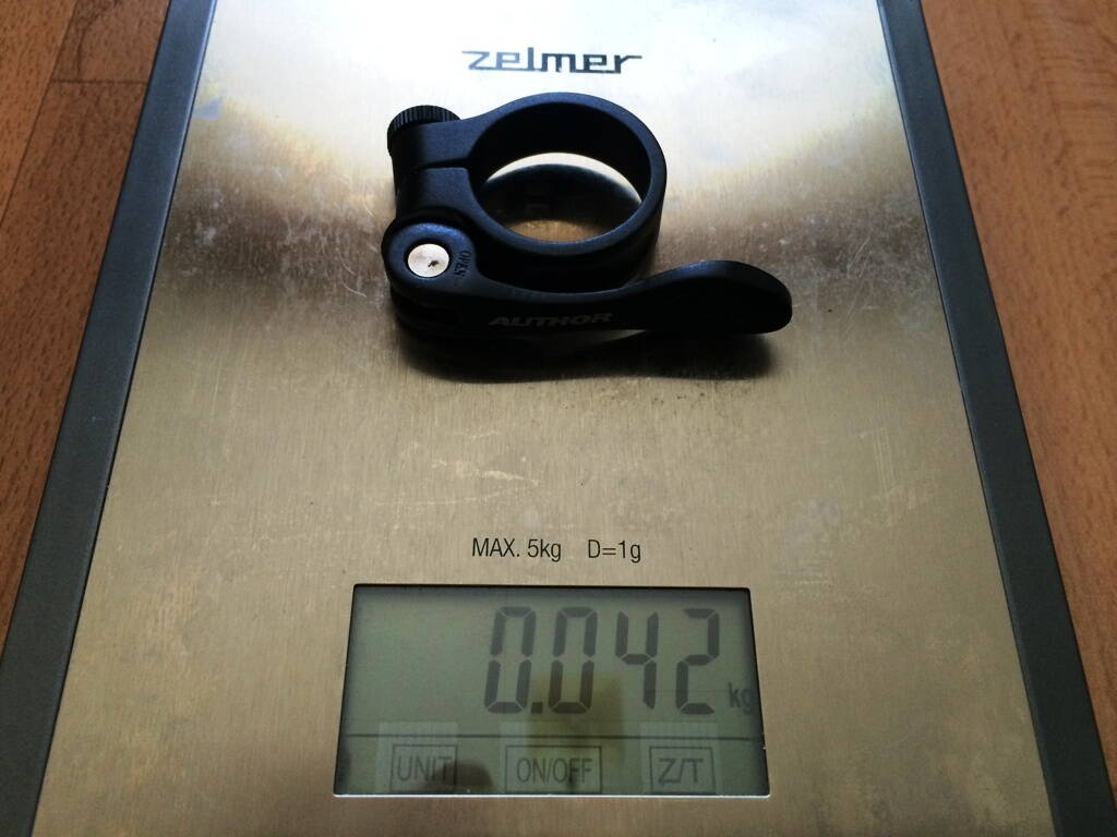

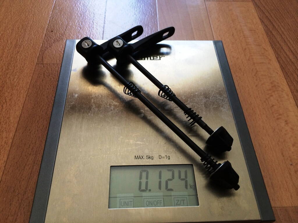

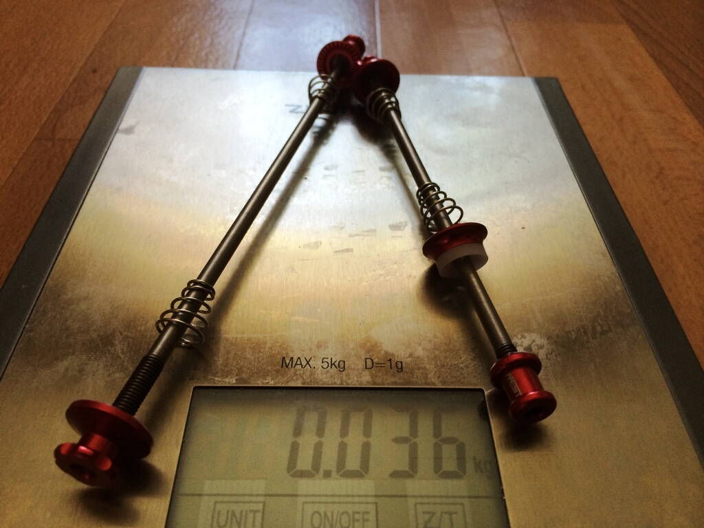

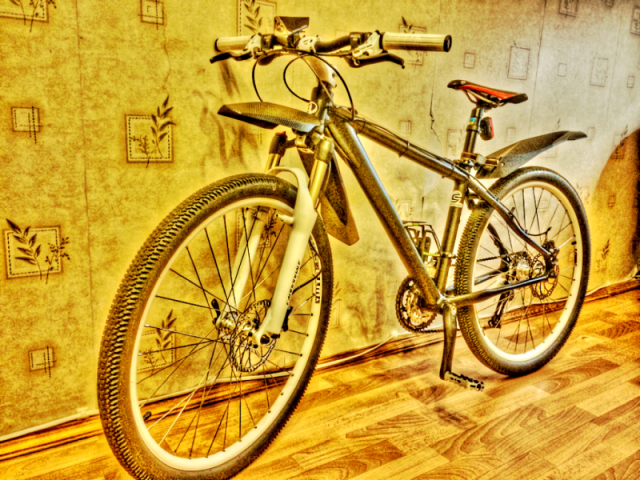

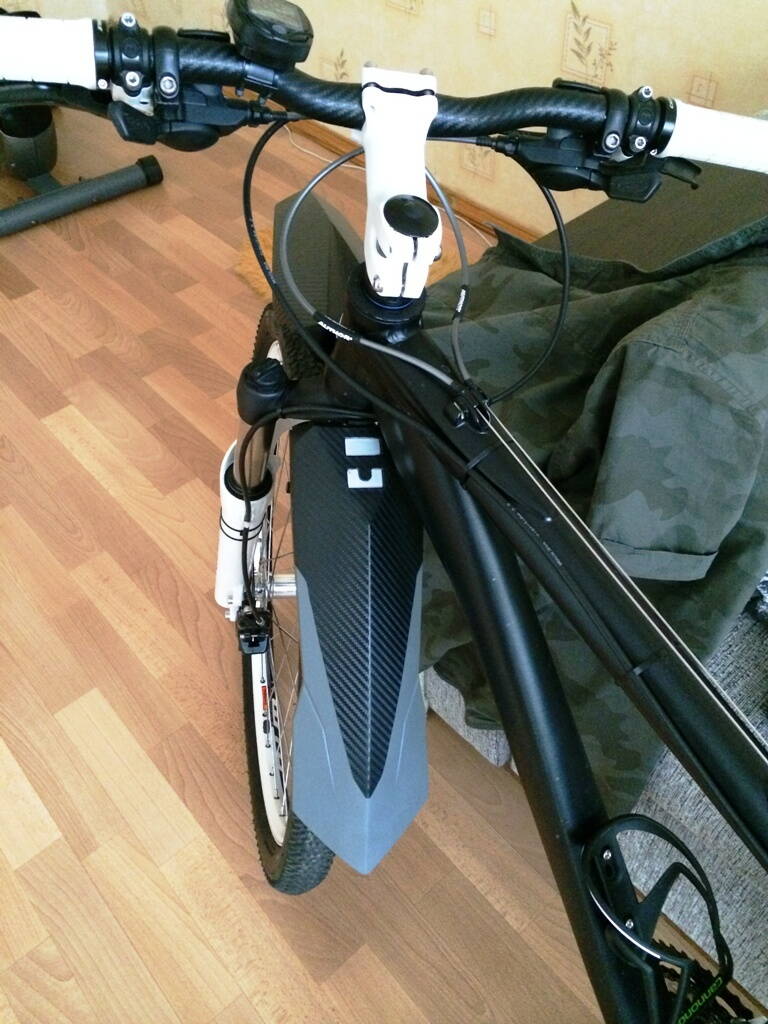

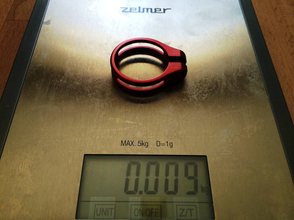

Подверглись замене (на более лёгкие):
- эксцентрики;
- подседельный зажим.
- появился велокомпьютер:)
- уже навесил все крылья (затягивались в карбон).
Вскоре свершится замена обычных болтов на титановые, для тормозной и для рулевой систем.
Вел в полной комплектухе сейчас весит аж целых 13 кг.
Если возникает вопрос, на кой я это всё меняю если весит всё равно ого-гооо и трошки:))...так это на будущее, когда будет возможность взять лёгкую вилку, возможно и вилсет, поменять трансмиссию (пока и эта устраивает)...ну и в итоге - раму лайтовую.
А пока буду менять "мелочь"...по-тихому;)
