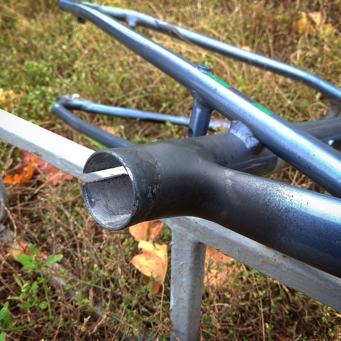

Полечили карбоном. Вернули к жизни))
frame.jpg [ 513.1 КБ | Просмотров: 3680 ]
Харьков - велостолица Украины!

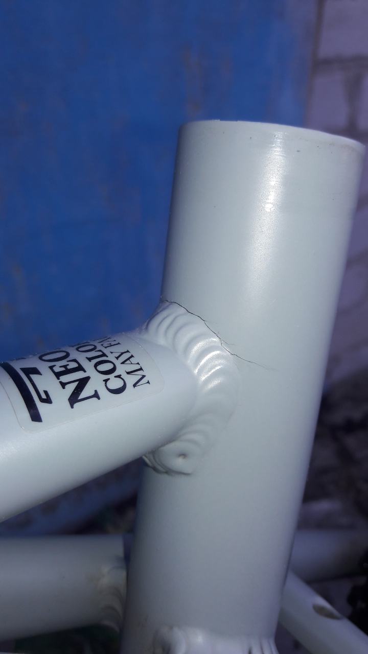

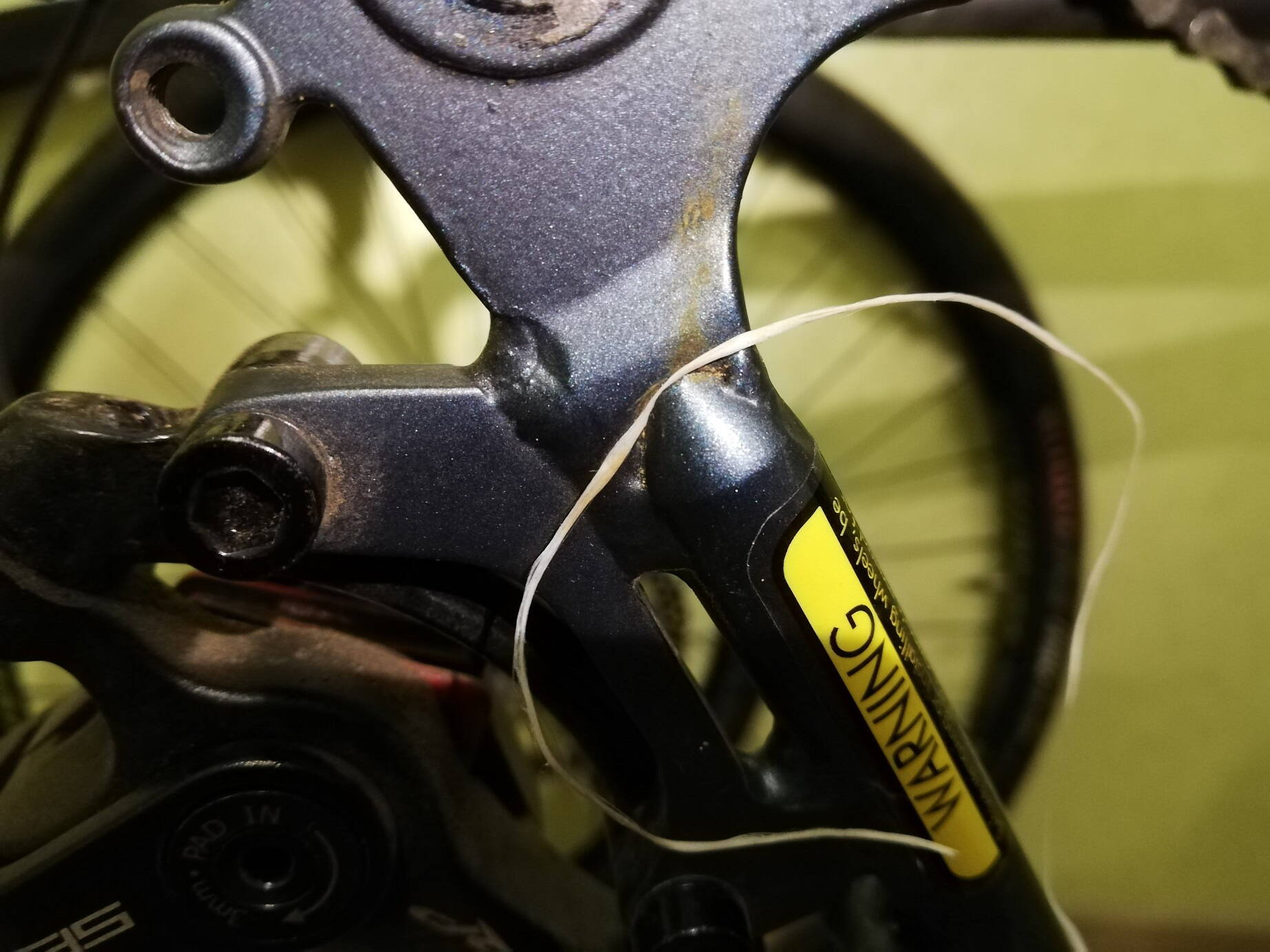

А как лучше поступить с таким дефектом? Jamis Renegade Expat из Драйв Спорта. Откатал на нем чуть больше года.
jre02.jpg [ 551.01 КБ | Просмотров: 3594 ]
jre01.jpg [ 999.86 КБ | Просмотров: 3594 ]

На мой взгляд, это заводской дефект - некачественная сварка. Есть смысл обратиться к продавцу по гарантии. Я, в этом году, менял треснувшую ( после четырех лет) раму. Надо отдать должное - вопрос решили четко и в положенный двухнедельный срок.

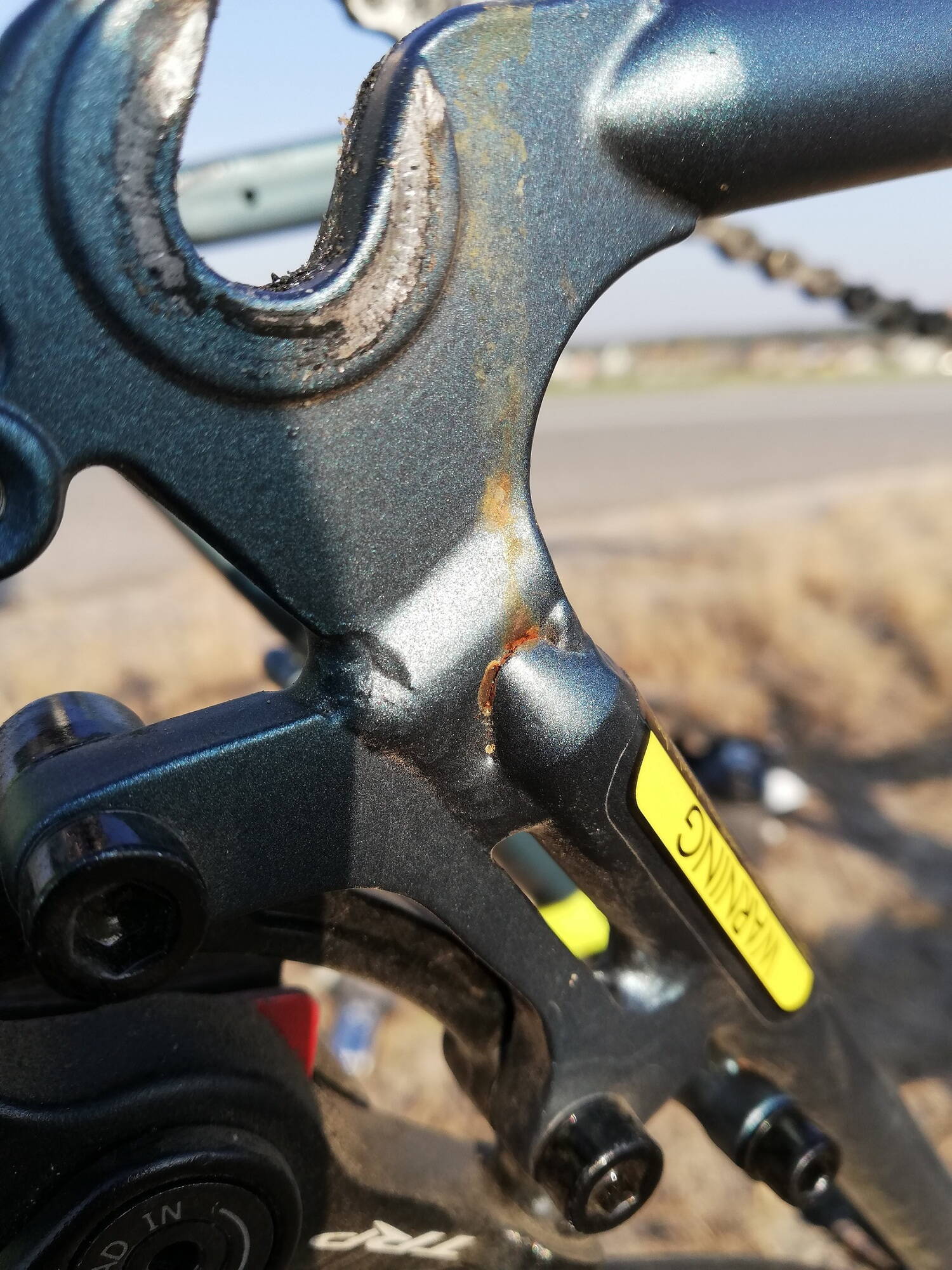

Рама GT которую лечили карбоном, хочу спросить, а что ответили гарантийщики? Просто у меня такая же трещина GT Avalanche Comp 2018г
Комментарий к файлу: Трещина GT Avalanche Comp 2018
Screenshot_20200811-175410.png [ 948.34 КБ | Просмотров: 2609 ]
