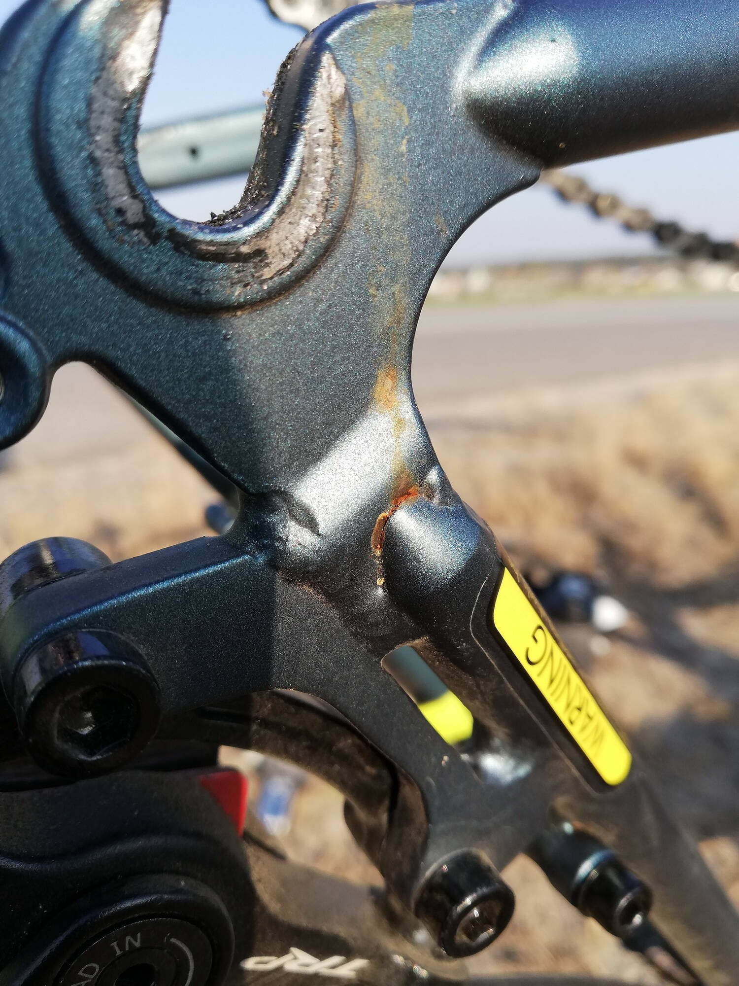

Рама GT которую лечили карбоном, хочу спросить, а что ответили гарантийщики? Просто у меня такая же трещина GT Avalanche Comp 2018г
