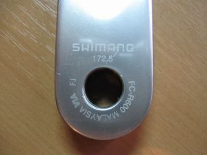

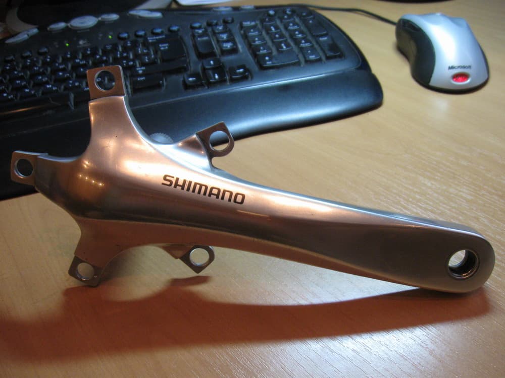

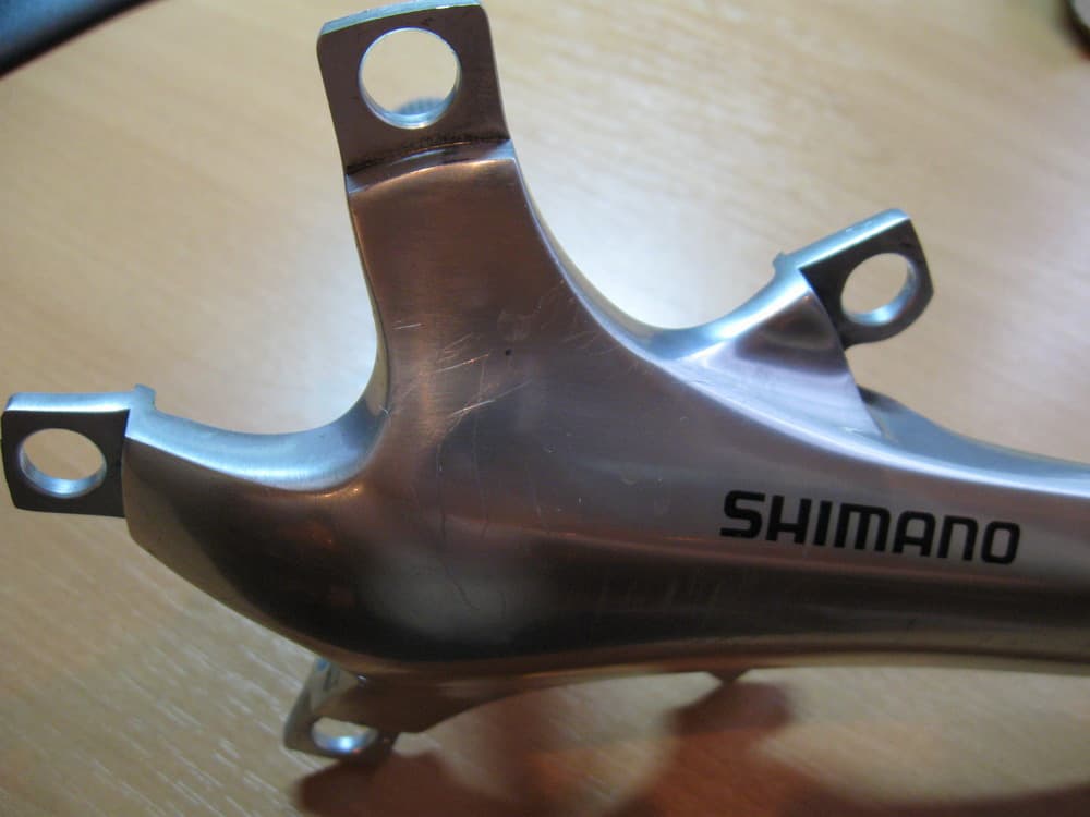

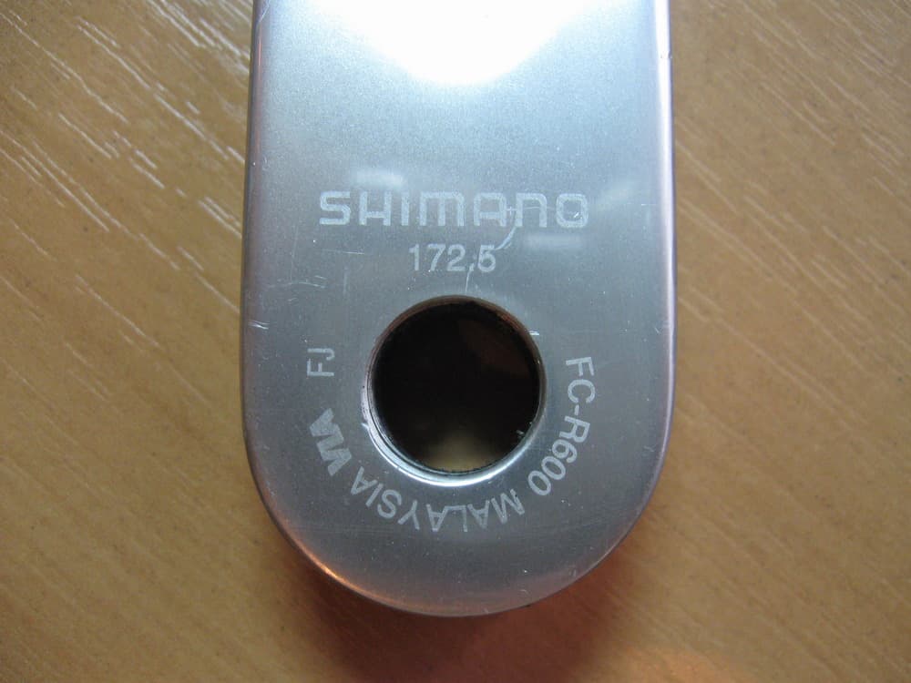

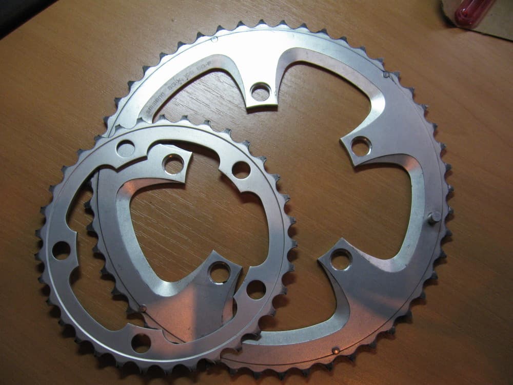

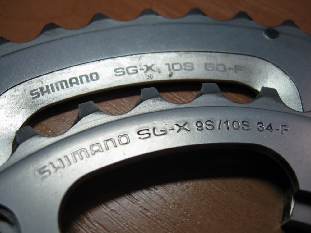

ну что же. вел перебран, почищен и на данный момент почти собран. в первом посте смотрите изменения в комплектации. во втором посте приаттачу новые фотки. и потихоньку думаю где достать звезды на это чудо. но это так. на будующее... )))

Ультегра ? Пустотелая с интегрированной осью ?
Звезды были в Велостиле - Tiagra (черные, маленькая стальная, большая люминь), а также в Веломании - BBB под стандарт шимано (серебристые, обе люминь), судя по цене наверно по уровню типа ультегры. :-)

нее. я ж не просто так фотки приаттачил. там же написано Shimano R600. Не пустотелка, но как видно с интегр осью ))) и надо не забывать что это компакт. другое посадочное место кажись.

В любом случае в веломании должно быть это добро, там когда я был было полно всяких шестеренок для систем.
Насколько я дуплю в шиманяческих аббревеатурках, то там значица такая градация имеет место быть:
R500 ~ Tiagra
R550 ~ 105
R600 ~ Ultegra.
Возможно ошибаюсь, но походу так. Подгруппа паралельная основной группе. Тильда означает дословно "уровня", т.е. читать так: R500 это уровня Тиагра и т.д.
http://www.sjscycles.co.uk/category.asp ... 6&sfile=1=
Вот тут они и стоят так же как ультегра непустотелая. ;-)

эмм. ну я этот компакт R600 покупал кажись за 320-330 грн вместе с чашками подшипнков))) так что это не ультегра )

Ну так ты ж с убитыми звездами купил + наверно и сами шатуны б.у., цена приятная, но в общем то обоснованная (посчитай во сколько тебе ультегровские звездочки обойдутся ;)). То, что R600 - ультегра, ошибки быть не должно. Можешь погуглить. :-) Можно поставить тиагровские шестеренки и получиццо дешево и сердито.

Компакт требует особые звезды, с BCD 110 мм. У обычных звезд - 130, кампа/спецзаказ - вроде как 135. Такие звезды делает ВВВ, на выставке что-то видел, но не уточнил. Короче, ищи украинского дилера ВВВ. Или как альтернатива - можно нарыть слегка б/у стальные, но это пиши в жабер

Упс, забыл че эта копагт. Значиц BBB.
