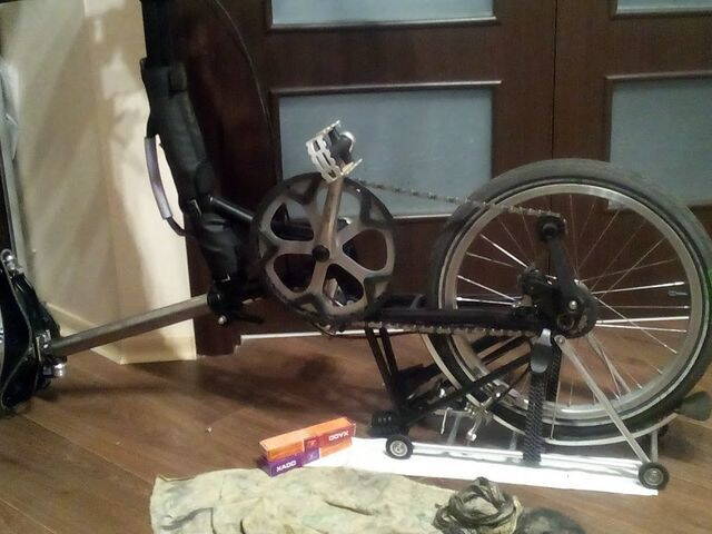

Еще одна интересная фишка Броммика. Для регулировки переключения (а заодно и смазки цепи) совсем не нужно вывешивать колесо в спец. станке или подставке. Достаточно наполовину сложить и упереть вел на багажник и седло, задрав вертикально переднее колесо. И готово - весь механизм на весу. Удобно. :)

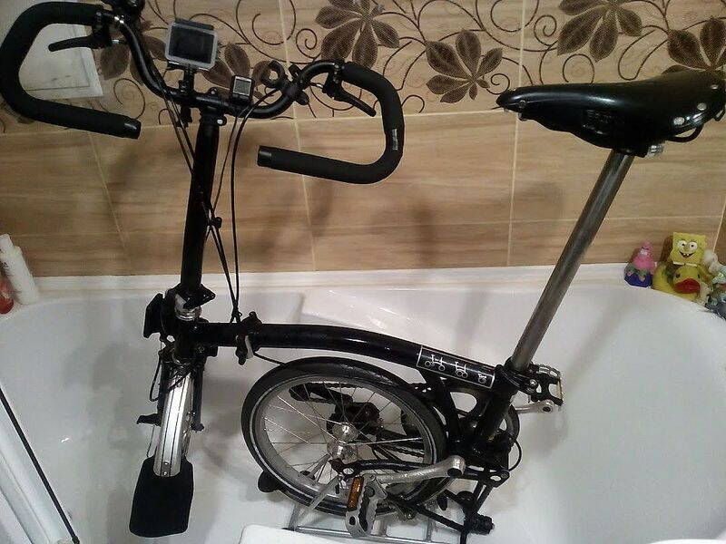

До этого все как-то больше посуху доводилось, а сегодня хорошо "хлебнул" водички с грязью и мокрыми листьями. ;) Должен сказать, грязезащита у байка отличная. Мне на брюки и обувь ни разу не прилетело из-под колеса.
Ну а вечером вымыл его, как собаку с грязными лапами после прогулки. Нечего в хате грязь разводить. :D

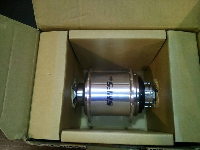

Решил поставить 5-скоростную планетарку Sturmey Archer S-RF5W, что в сочетании с уже имеющимися 2 звездочками даст 10 передач в диапазоне от 13.5 до 43 км/ч при каденсе 80. Использовав gear-calculator, провел небольшой анализ соотношения скоростей и передаточных чисел для понимания, какое сочетание звездочек выбрать: 12/17-54 или 13/16-56. Или оставить стоковое 13/16-54. Результат в файле:

Вот если бы можно было, я бы как наш боцман на морской практике в далекой юности, завернул 18-этажным да с добавкой, шоб рябь аж по Днепру пошла... Короче, диаметр фланцев на втулках разный, длина спиц не подходит. Нужно короткие спицы заказывать. А в связи с редким размером спиц это выливается в заказ из-за бугра и ожидание еще недели 2-3. Но нет худа без добра. Искал спицы - нашел обода двухстеночные (моя модель до 2013г, обода одностеночные). Но денег жалко. Но двустеночные. В общем, как в той юмореске про "но по пять, но очень большие" (с). :D
Для тех, кто решит повторить мой путь, информация о длине спиц для одностеночного и двустеночного ободов, и совет по применению защитной ленты в ободе: For single wall rims, S-RF5, lacing 2 cross, you will need 150mm for the non-drive side, and 148mm for the drive side. We also recommend replacing the factory rim tape, which has tendency moving to one side and cause punctures. A better solution is to use cloth rim tape with glue on the back side. For the double wall rims 146 or 147mm spokes.
