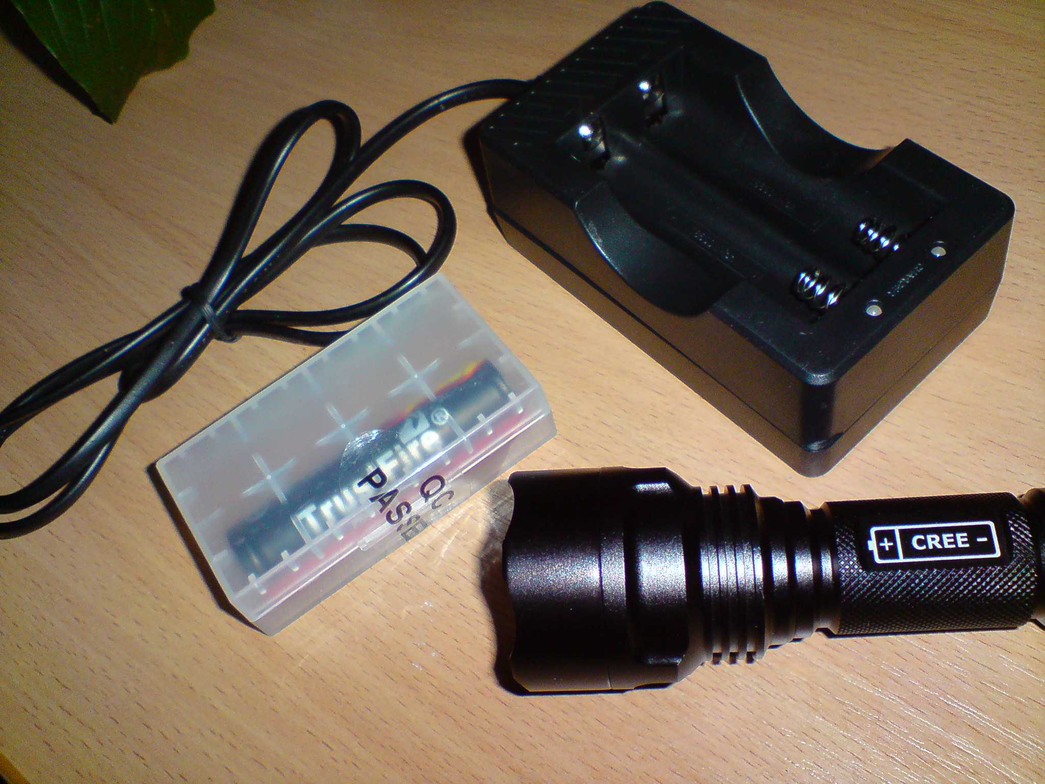

добавил последний ингридиент, который вообще должен был быть в числе первых апгрейдов:
Brinyte XM-L C2

Фонарик зачет,я буду С8 к весне брать...и десяток аккумов :facepalm:

жирный фонарик)))) шоссе комфортно ехать. А по парку вообще загляденье

mehanik98 не, как раз наоборот-удобнее по узким тропинкам с ним, луч не оч широкий

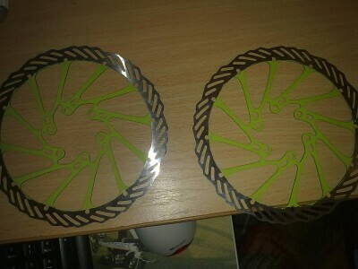

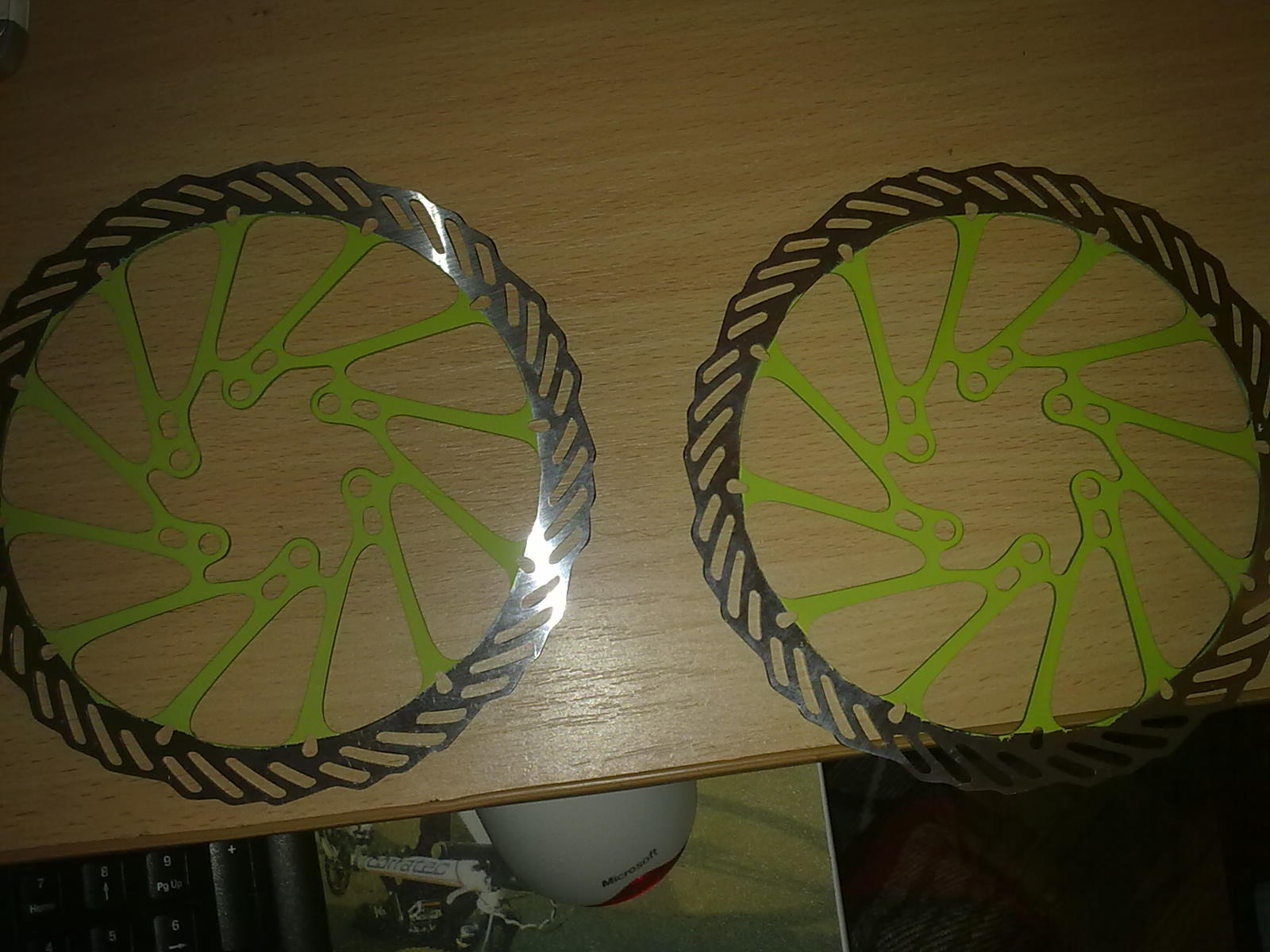

немного прибарахлился: роторы Avid G3 160/160 под тон вела, ну, как обычно :roll: спасибо ICE'у и Илюхе

zarka писал(а):
роторы Avid G3
А чё с Аллигаторами произошло?
 Заголовок сообщения: Re: Scott A50 Kawasaki
СообщениеДобавлено: 05.04.2012 22:18
Сообщения: 2410
Зарегистрирован:14.05.2009
та я задний погнул возле АТБ на строительной...он подтирает малехо, взял бы такой же новый-а в велостиле салатовые кончились :sad: ...ну и акция была, почему б не взять попробовать :smile:

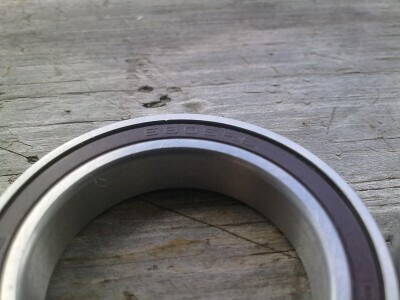

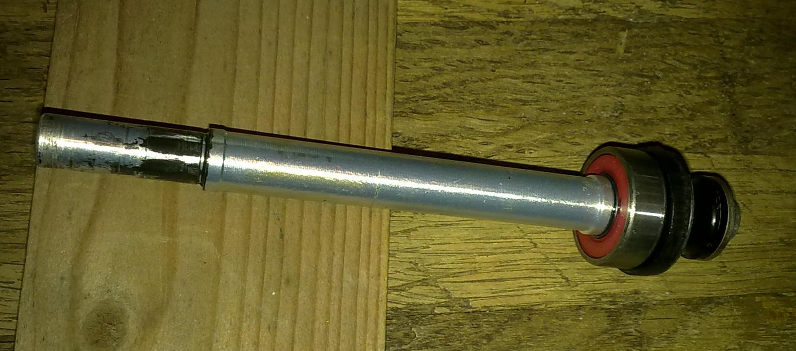

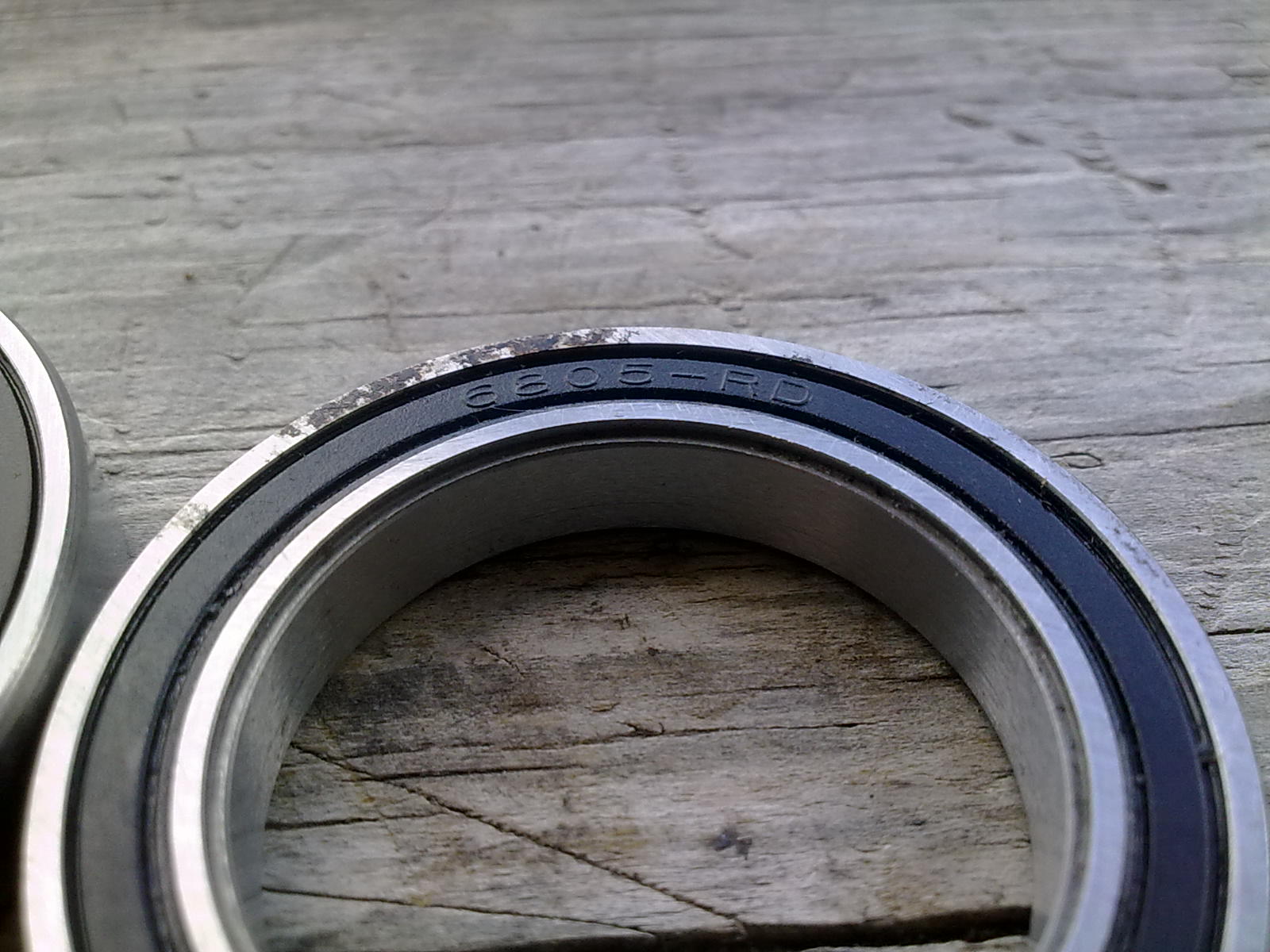

после 2.5 тыс зимо-весно-лето километров заскрипел левый подшипник, после промывки было установлено, что он все таки "устал".
в стоке там установлены подшипники 6805-RD (Шариковый радиальный подшипник с односторонней защитой) с размерами 37х25х6 мм,
080620121255.jpg [ 228.53 КБ | Просмотров: 4596 ]

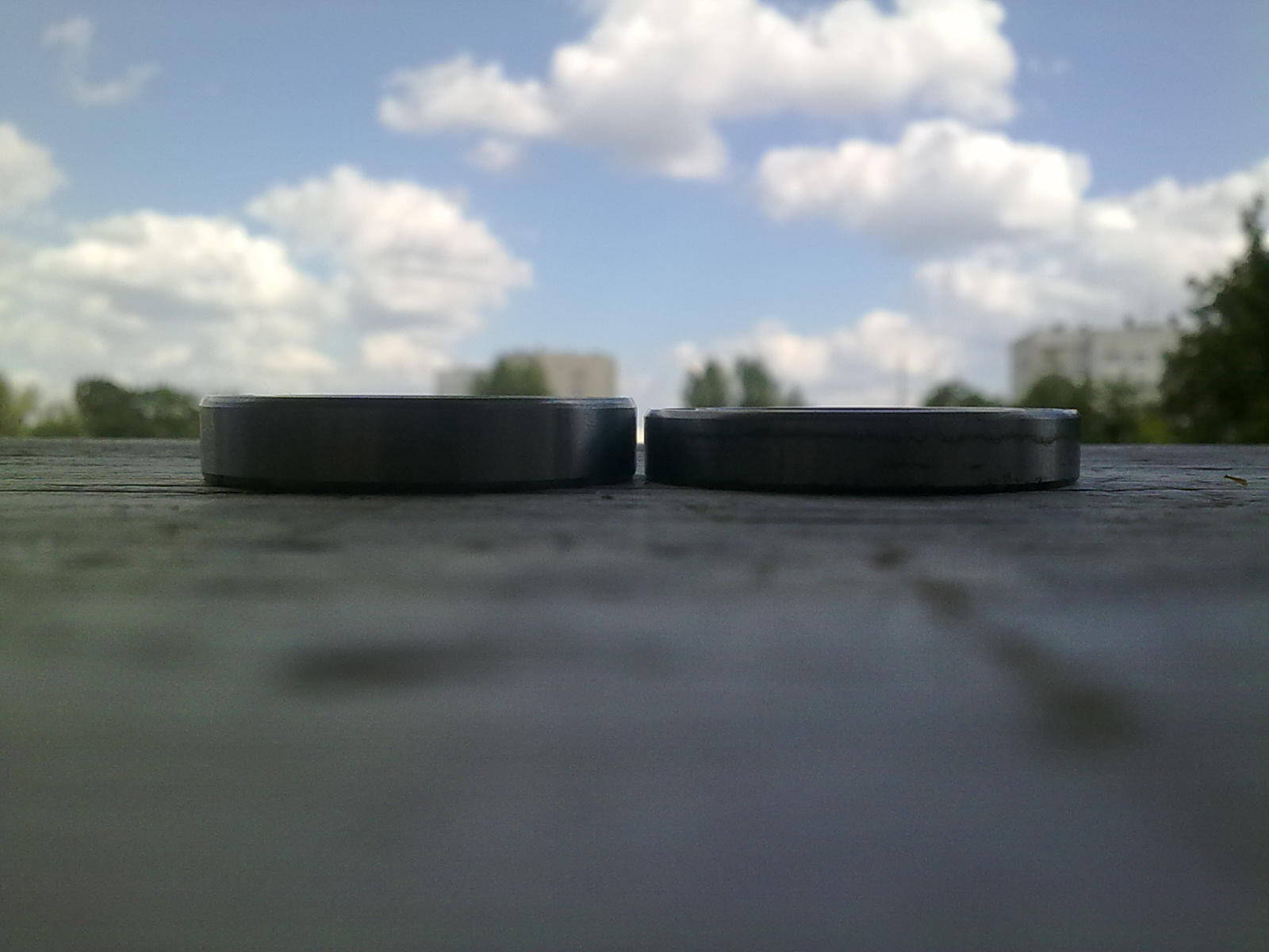

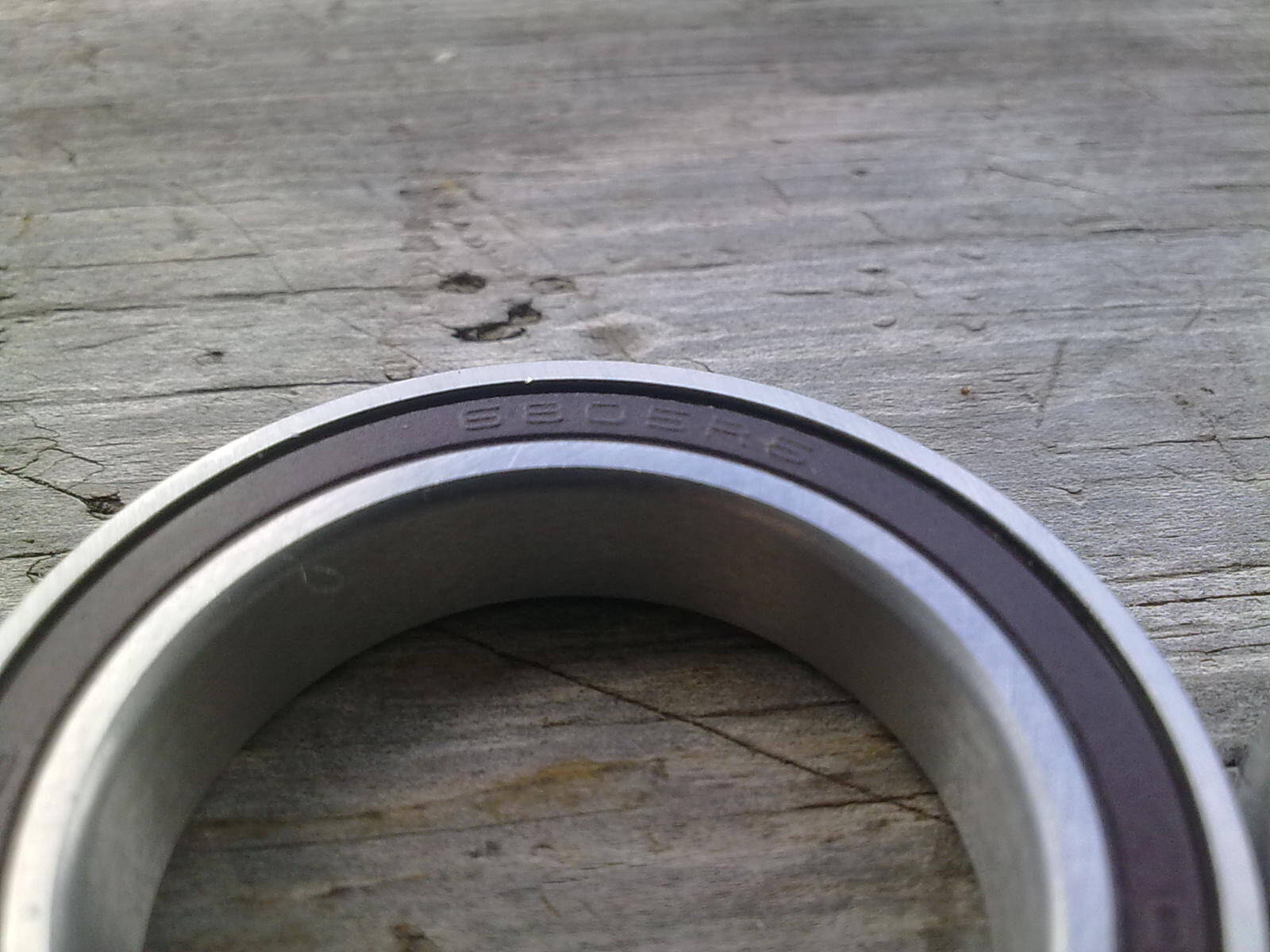

в Автоподшипник+ мне подсунули не тот подшипник (сам виноват-смотреть надо) с маркировкой 6805-RS с размерами 37х25х7 мм, который пришлось потмо вернуть.
080620121256.jpg [ 196.02 КБ | Просмотров: 4596 ]
080620121254.jpg [ 116.06 КБ | Просмотров: 4596 ]

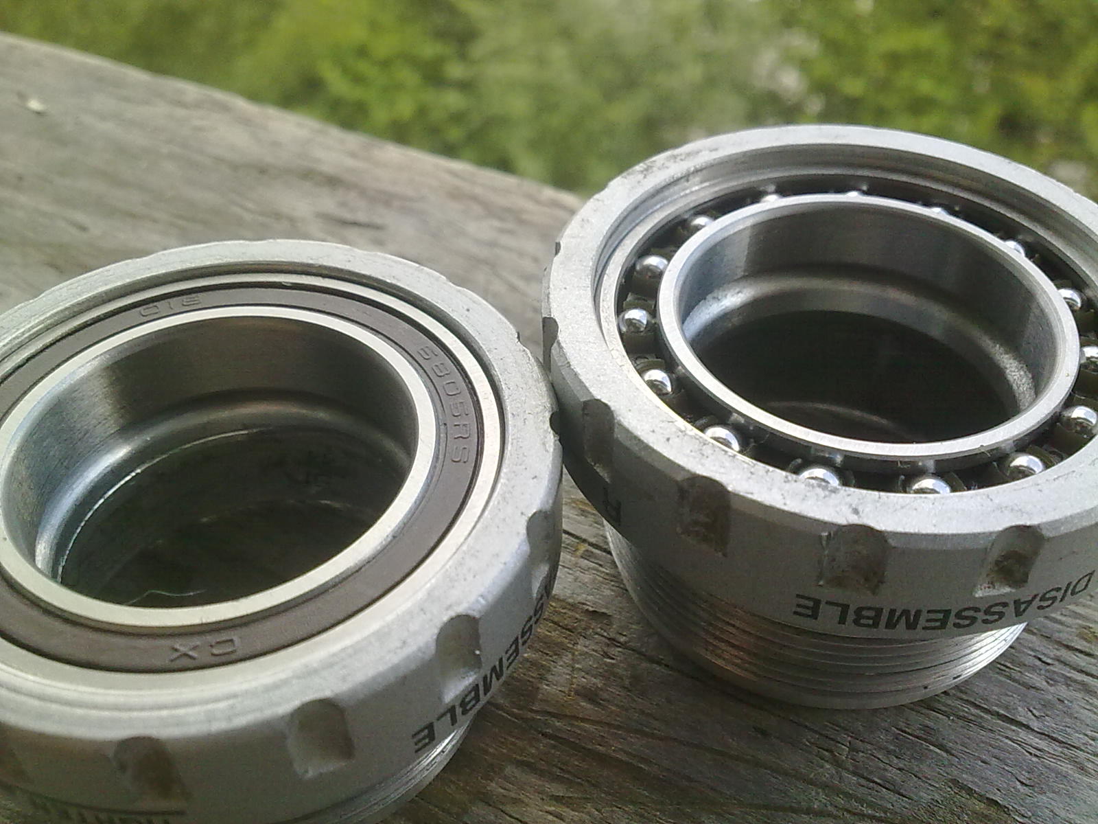

после впрессовки нового подшипника все дело выглядело так (слева-новый ПШ, справа-старый):
080620121253.jpg [ 232.05 КБ | Просмотров: 4596 ]
пришло время вставлять пластикову втулку, и тут обнаружилось, что она не полностью входит в новый ПШ и не цепляется там+зазор между ее "шляпой" и уплотнением ПШ...в общем, одна такая втулка была с успехом разломана, ибо вал ну никак не хотел входить во втулки (хотя по идее должен влетать от усилия руки и в инетах люди пишут, что с успехом применяли 7миллиметровые подшипники)...в итоге, дело оказалось не в каретке, а в педали... но новая каретку SLX я все таки купил...

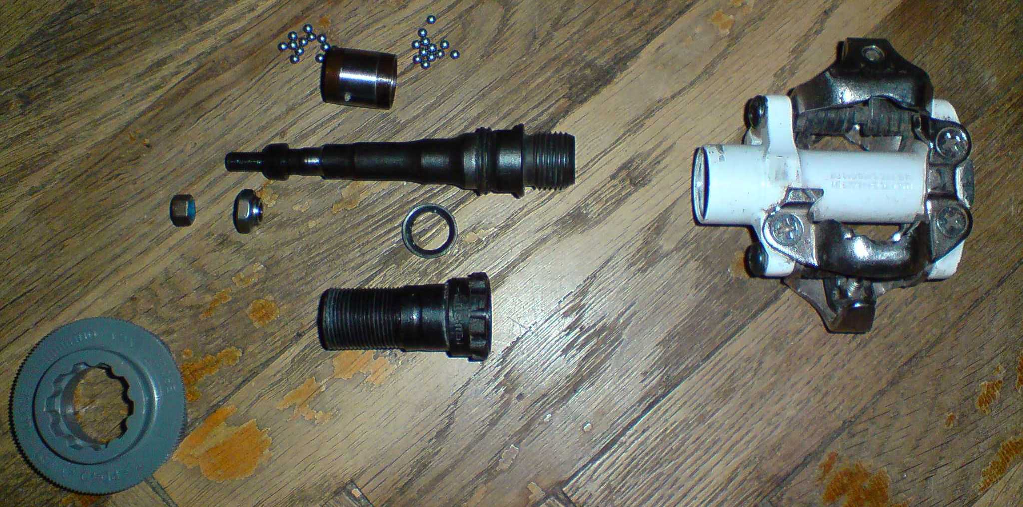

шаловливые рученки таки добрались до причины скрипа, (из-за которого была затеяна описанная вверху тряхомудина) - левой педали PD-M520. раскрутив сабж, имел счастье увидеть такую картину:
DSC00004_1.jpg [ 245.59 КБ | Просмотров: 4549 ]
имеем с внутренней стороны пластиковую (?) втулку, с внешней - 2 ряда насыпных подшипников числом 12 с каждой стороны маленькой втулочки. Операция прошла без потерь, стоит, наверно перебрать и правую, заводская смазка не внушила доверия)
