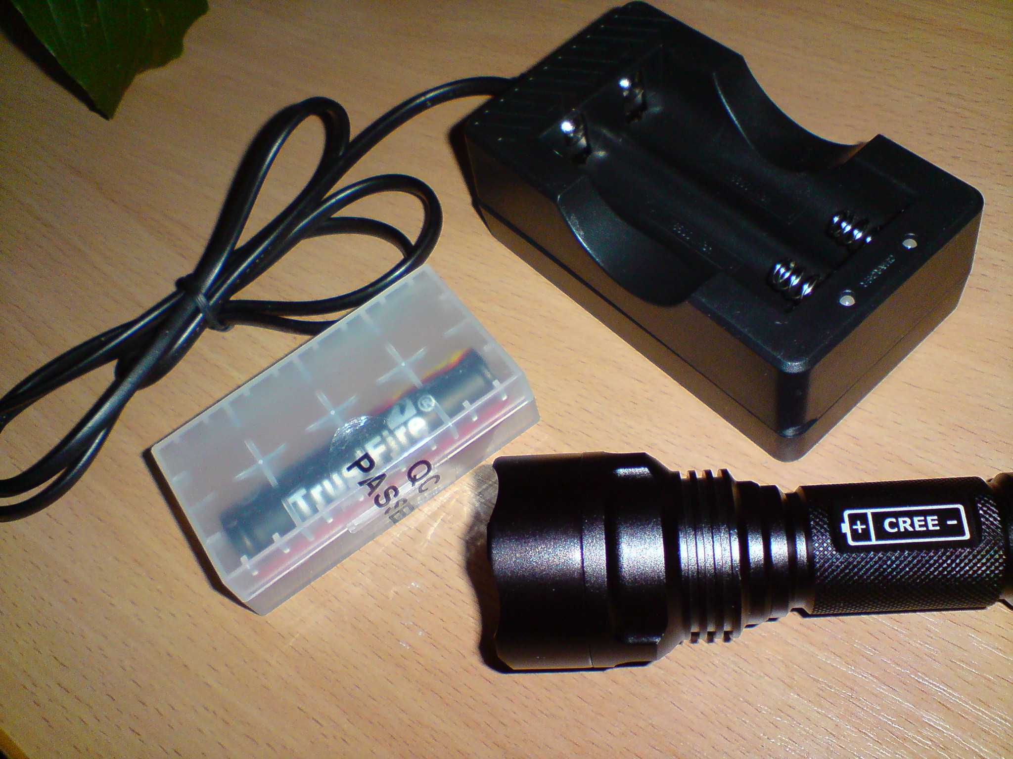

добавил последний ингридиент, который вообще должен был быть в числе первых апгрейдов:
Brinyte XM-L C2

Фонарик зачет,я буду С8 к весне брать...и десяток аккумов :facepalm:

жирный фонарик)))) шоссе комфортно ехать. А по парку вообще загляденье

mehanik98 не, как раз наоборот-удобнее по узким тропинкам с ним, луч не оч широкий

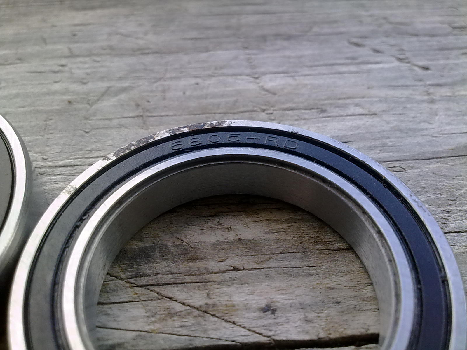

после 2.5 тыс зимо-весно-лето километров заскрипел левый подшипник, после промывки было установлено, что он все таки "устал".
в стоке там установлены подшипники 6805-RD (Шариковый радиальный подшипник с односторонней защитой) с размерами 37х25х6 мм,
080620121255.jpg [ 228.53 КБ | Просмотров: 4597 ]
в Автоподшипник+ мне подсунули не тот подшипник (сам виноват-смотреть надо) с маркировкой 6805-RS с размерами 37х25х7 мм, который пришлось потмо вернуть.
080620121256.jpg [ 196.02 КБ | Просмотров: 4597 ]
080620121254.jpg [ 116.06 КБ | Просмотров: 4597 ]
после впрессовки нового подшипника все дело выглядело так (слева-новый ПШ, справа-старый):
080620121253.jpg [ 232.05 КБ | Просмотров: 4597 ]
пришло время вставлять пластикову втулку, и тут обнаружилось, что она не полностью входит в новый ПШ и не цепляется там+зазор между ее "шляпой" и уплотнением ПШ...в общем, одна такая втулка была с успехом разломана, ибо вал ну никак не хотел входить во втулки (хотя по идее должен влетать от усилия руки и в инетах люди пишут, что с успехом применяли 7миллиметровые подшипники)...в итоге, дело оказалось не в каретке, а в педали... но новая каретку SLX я все таки купил...
