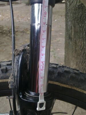

Пробег 2700. Работа вилки. Нагрузка около 70 кг, прелоад на два оборота от минимума.
Фото0105.jpg [ 143.75 КБ | Просмотров: 3681 ]
