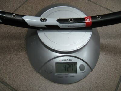

Что-то эти Роди "пахнут" Алексримсом .... :cool:
Из недорогих (200гривен) есть MACH1 X-LITE disk реальный вес 424-427грамм.
мач х-лайт.jpg [ 161.59 КБ | Просмотров: 6967 ]
